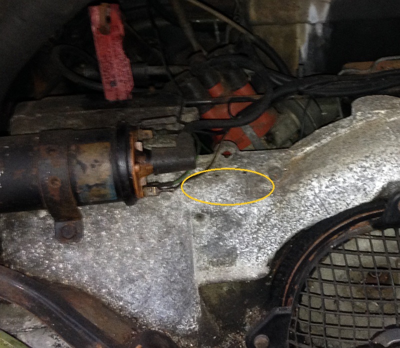

woran erkenne ich eigentlich, welche Kennung mein Motor hat? Das Fahrzeug ist von 1977, dann müsste es ein CJ sein. Die Vorbesitzerin meinte aber, es wär mal eine Austauschmaschine reingekommen.
Ich komme derzeit nicht an den Bus, steht in der Werkstatt. Hier ist aber mal ein Foto: Danke euch und lieben Gruß
Georg
Georg

Ich glaube ja eher, gemeint war wo die Nr. steht?
- Beiträge: 6678
Re: Typ 4 - Welche Kennung?
Da der Motor bzw. Alu-Gebläsekasten so übel korrodiert ist,
an der zweiten Stelle auf dem Motorblock schauen... zumal dies die verlässlichere ist...
wie auf meiner Website beschrieben (siehe Bernds Posting
Danke, beides hilft mir weiter, Position und Tabelle! Trotz Suchens hatte ich es nicht gefunden, sorry
Gruß Georg
Gruß Georg
