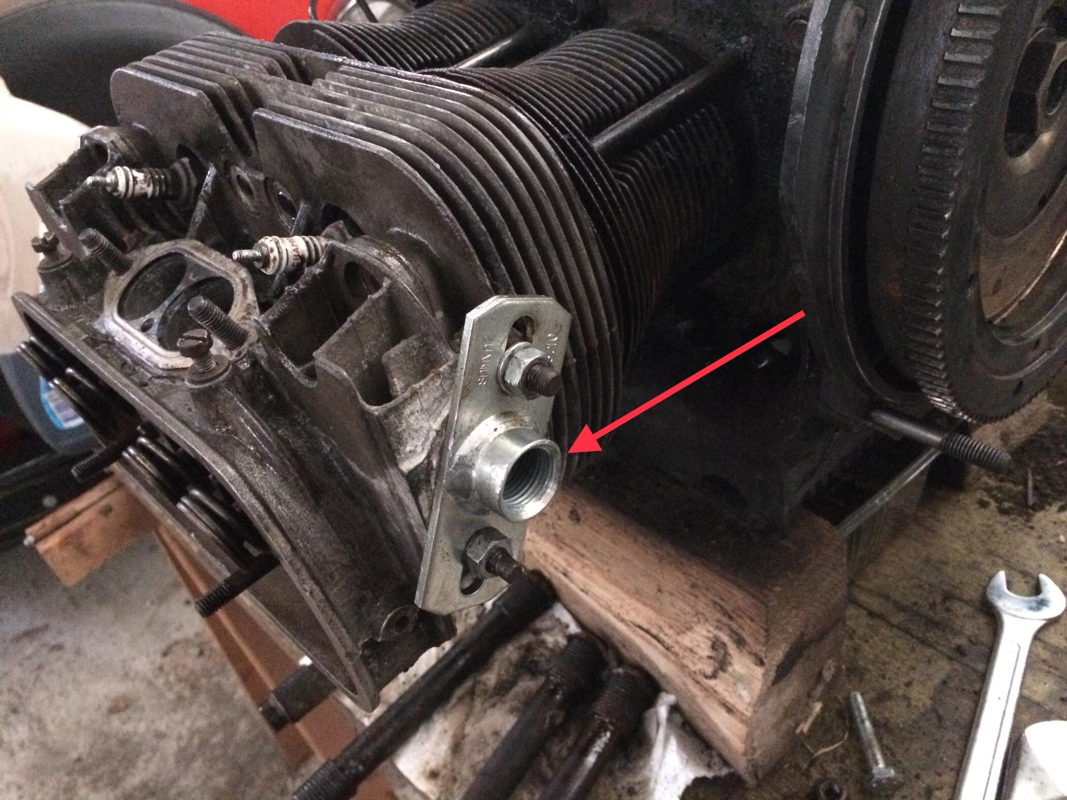

Zylinderköpfe abmontieren... schon etwas hartnäckiger. Vor allem rechts.
Auch da kommen die Klempnerdinger zum Zug.
Passen super über die Auslass-Stehbolzen und können satt befestigt werden:
Abwechslungsweise zwei Schläge links, dann rechts (auf die roten Pfeile) mit dem Schlosserhammer und langsam kam Bewegung rein.
Noch hängt Zylinder 1 im Kopf fest.
Möchte die Zylinder noch verbaut lassen, daher ordentlich Kriechöl gesprüht.
Nächste Woche gehts weiter.
