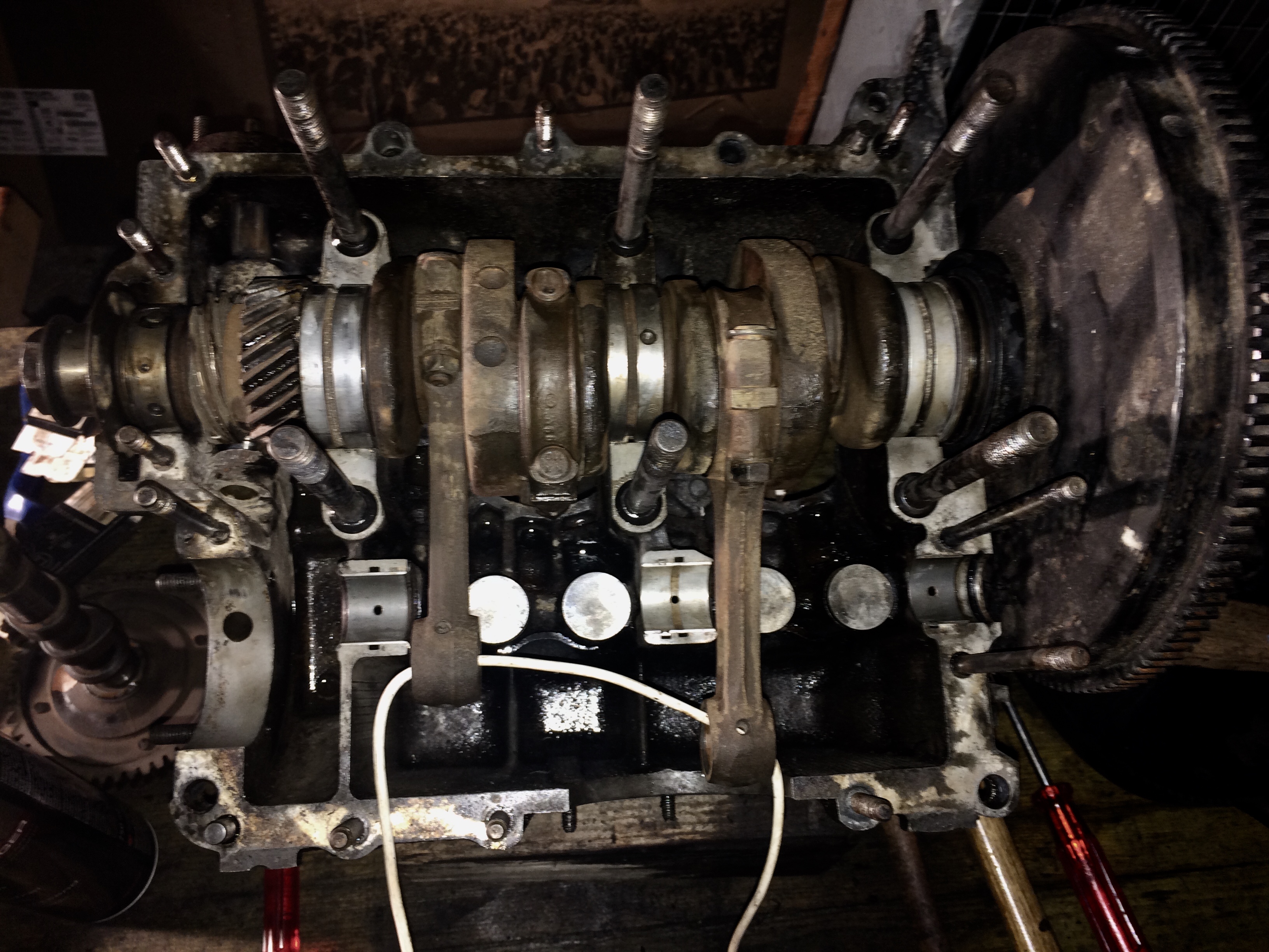

So, die Innereien sind nun sichtbar.
Entgegen meiner Befürchtung ist erstaunlicherweise nichts im Inneren gebrochen oder gerissen, erfreulich.
Nachdem die Stössel und auch Pleuel wieder gängig gemacht wurden, hat die KW zwar nachwievor Axial-Spiel, aber drückt man die KW zu einer Seite hin und dreht dann, wandert sie zumdest nicht mehr vor und zurück.
Das lässt hoffen, dass zumidest das Gehäuse intakt ist, im Besten Fall sogar KW und Nockenwelle brauchbar sind.
Scheint als wären die vielen Stunden des Dreck abkratzens, reinigen, blutige Finger und Fluchtiraden nicht für die Katz gewesen
Weiter gehts mit Grobreinigungen (Gehäuse unten/innen, KB, NW, Pleuel, Zylinderköpfe, etc.).
Dann Aufsuchen einer Fachwerkstatt zum Ausmessen und entscheiden was effektiv noch brauchbar ist.
So schauts aktuell aus:

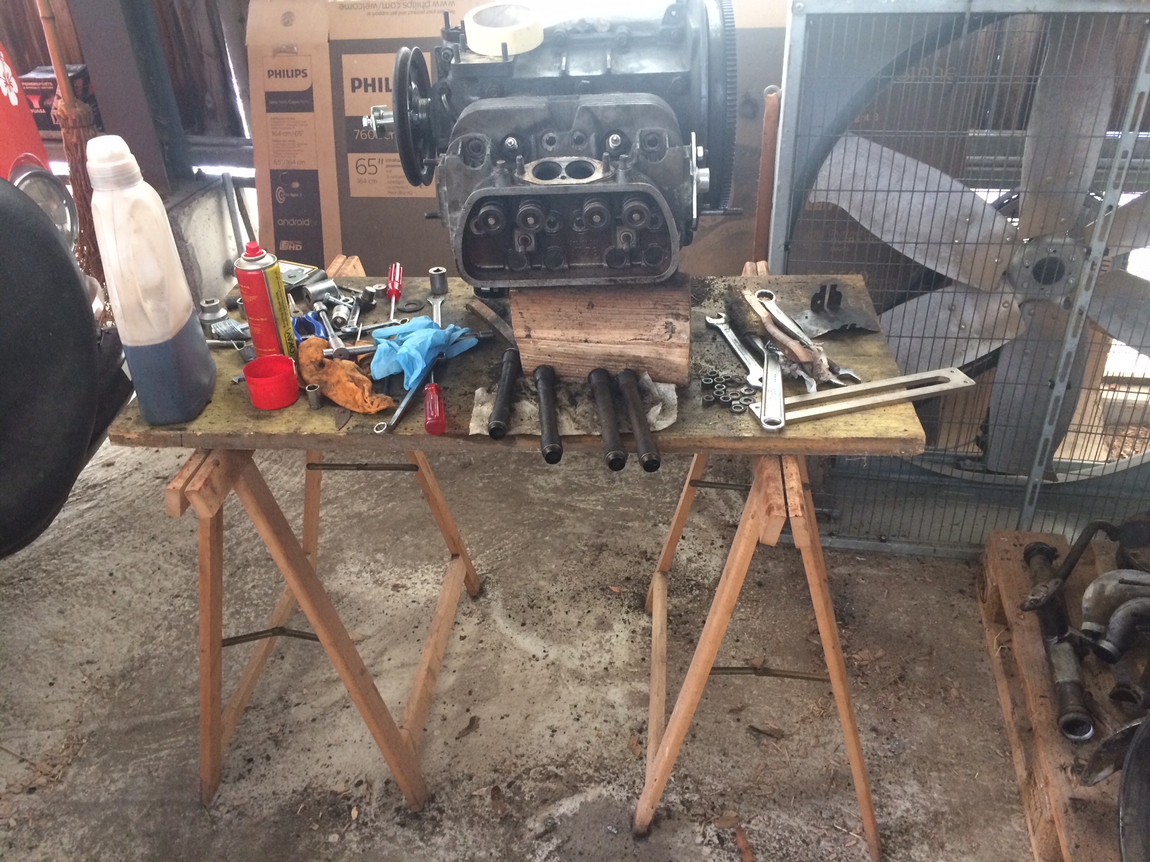

Und hier noch ein Bild meiner ultraprofessionellen Werkbank
Stephan hatte recht: 6 Stössel waren ziemlich fest.
sham 69
- Beiträge: 1559
Warum ist das Schwungrad noch dran?
- Beiträge: 7785
... und wieso ist das Teil auf den Bildern vom 17. Dezember 2017, 23:03 zu sehen?
... alles irgendwie seltsam.
- Beiträge: 2224
Ich glaub er weiß nicht was das Schwungrad ist

Schwungrad hab ich nur jeweils rangesteckt und handfest angezogen, um einfacher die KW leicht zu bewegen.
