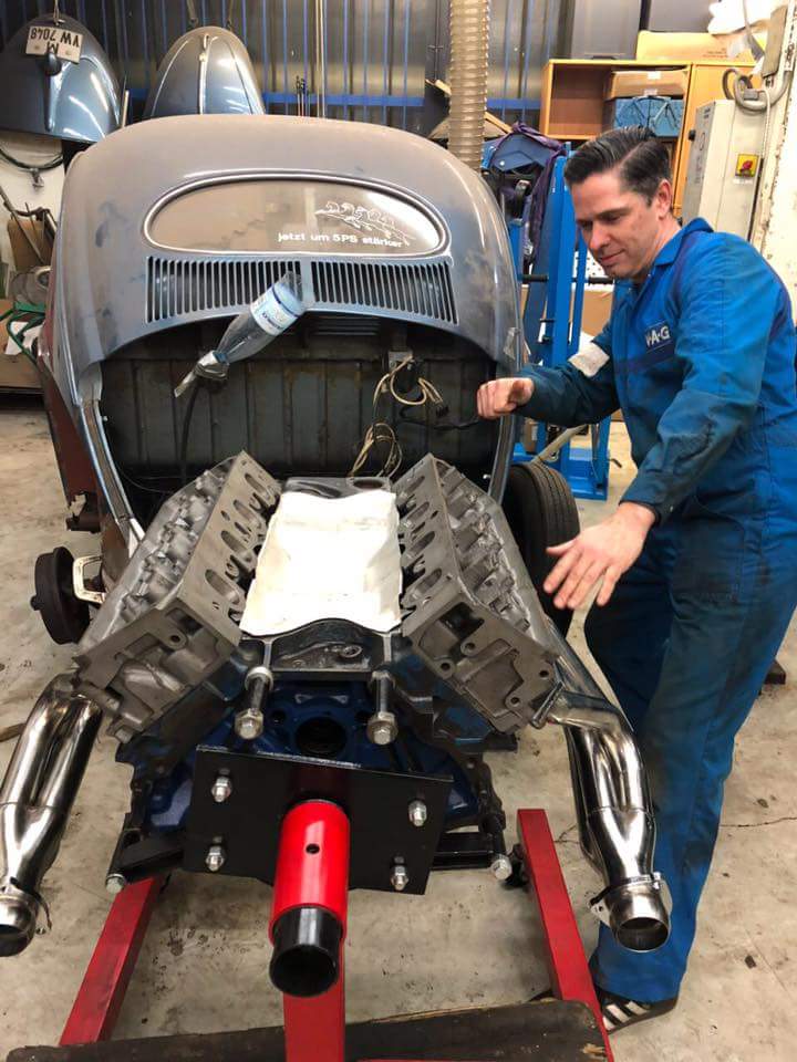

Hält die Konstruktion bzw da Gehäuse an den Schrauben da so aus ?
- Beiträge: 7784
Re: Empfehlung Motorständer
.... sollte eigentlich, wenn man das so mit anderen Konstruktionen vergleicht, wo teilweise offensichtlich schon eine 2-Punkt-Aufnahme ausreichend ist.
https://www.thesamba.com/vw/forum/viewt ... sc&start=0
- Beiträge: 6656
Wobei dann aber für satte Auflageflächen gesorgt wird - nicht nur dünne Rohrhülsen...wo teilweise offensichtlich schon eine 2-Punkt-Aufnahme ausreichend ist.
Bei der zuletzt gezeigten Vierpunktlösung mit abenteuerlichen & unterschiedlichen Unterlegscheibenabstandslösungen,
vorsicht mit Verspannungen... nach fest, kommt ... knack und ab...

Am Gehäuse habe Ich Flacheisen genommen. Um die Auflagefläche zu erhöhen.
Dann dürfte es hoffentlich klappen.
