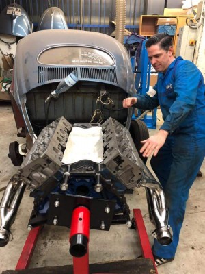

Hält die Konstruktion bzw da Gehäuse an den Schrauben da so aus ?
- Beiträge: 7691
Re: Empfehlung Motorständer
.... sollte eigentlich, wenn man das so mit anderen Konstruktionen vergleicht, wo teilweise offensichtlich schon eine 2-Punkt-Aufnahme ausreichend ist.
Wobei dann aber für satte Auflageflächen gesorgt wird - nicht nur dünne Rohrhülsen...wo teilweise offensichtlich schon eine 2-Punkt-Aufnahme ausreichend ist.
Bei der zuletzt gezeigten Vierpunktlösung mit abenteuerlichen & unterschiedlichen Unterlegscheibenabstandslösungen,
vorsicht mit Verspannungen... nach fest, kommt ... knack und ab...
Deleted User 7534
Danke werde es mal versuchen,.
Am Gehäuse habe Ich Flacheisen genommen. Um die Auflagefläche zu erhöhen.
Dann dürfte es hoffentlich klappen.
