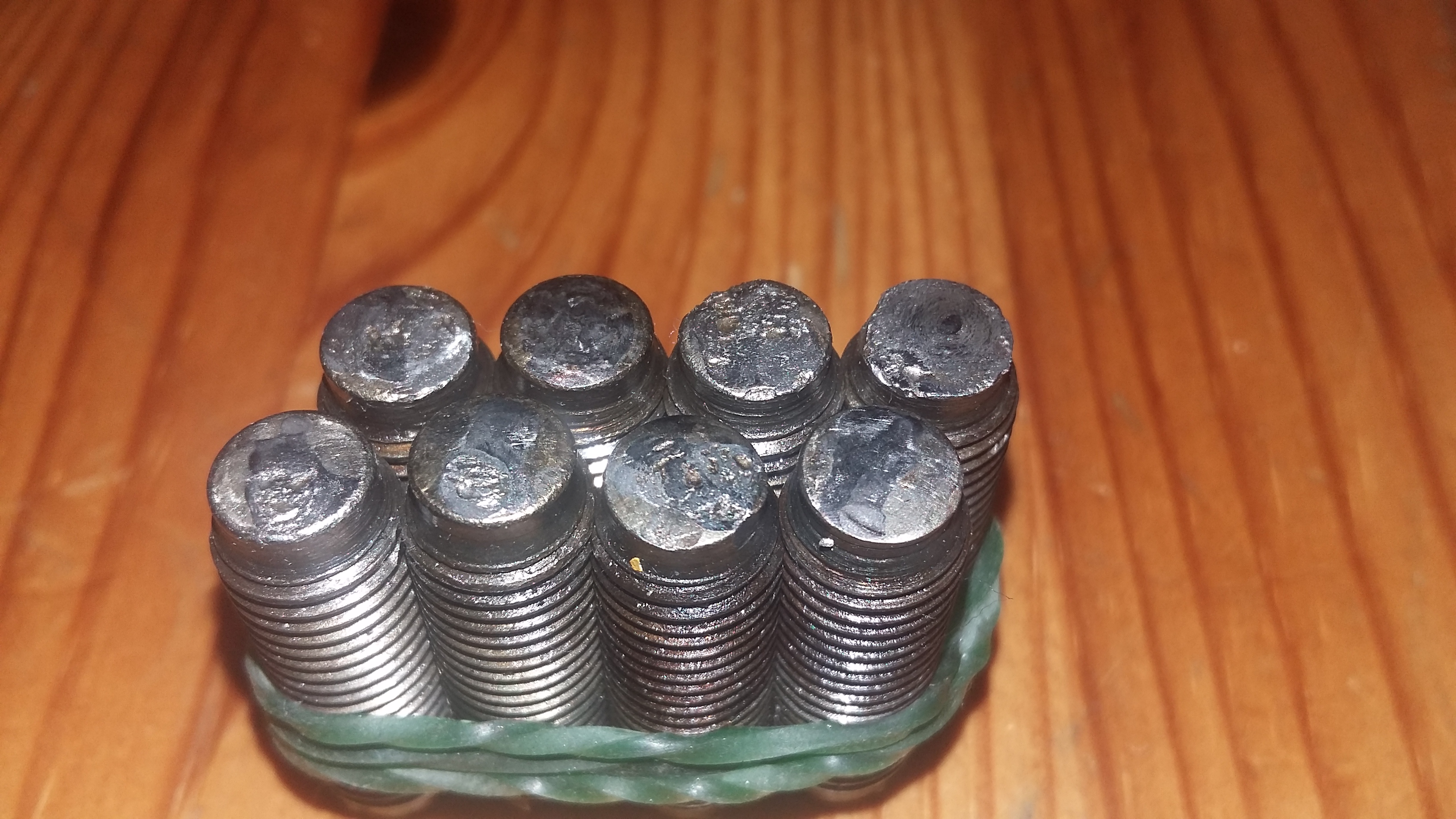

Mal abgesehen von fehlenden Teilen sind an dem Motor aus irgenwelchen Gründen defekte Bauteile eingebaut worden.
1. Alle vier Stößel der Einlassventile sind hohl und haben nicht mehr den erforderlichen balligen Radius
2. Alle Ventileinstellschrauben wurden so kaputt wie sie waren weiter verwendet. Für mich vollkommen unverständlich. Die Kosten nix uns sind problemlos verfügbar, da M8.
