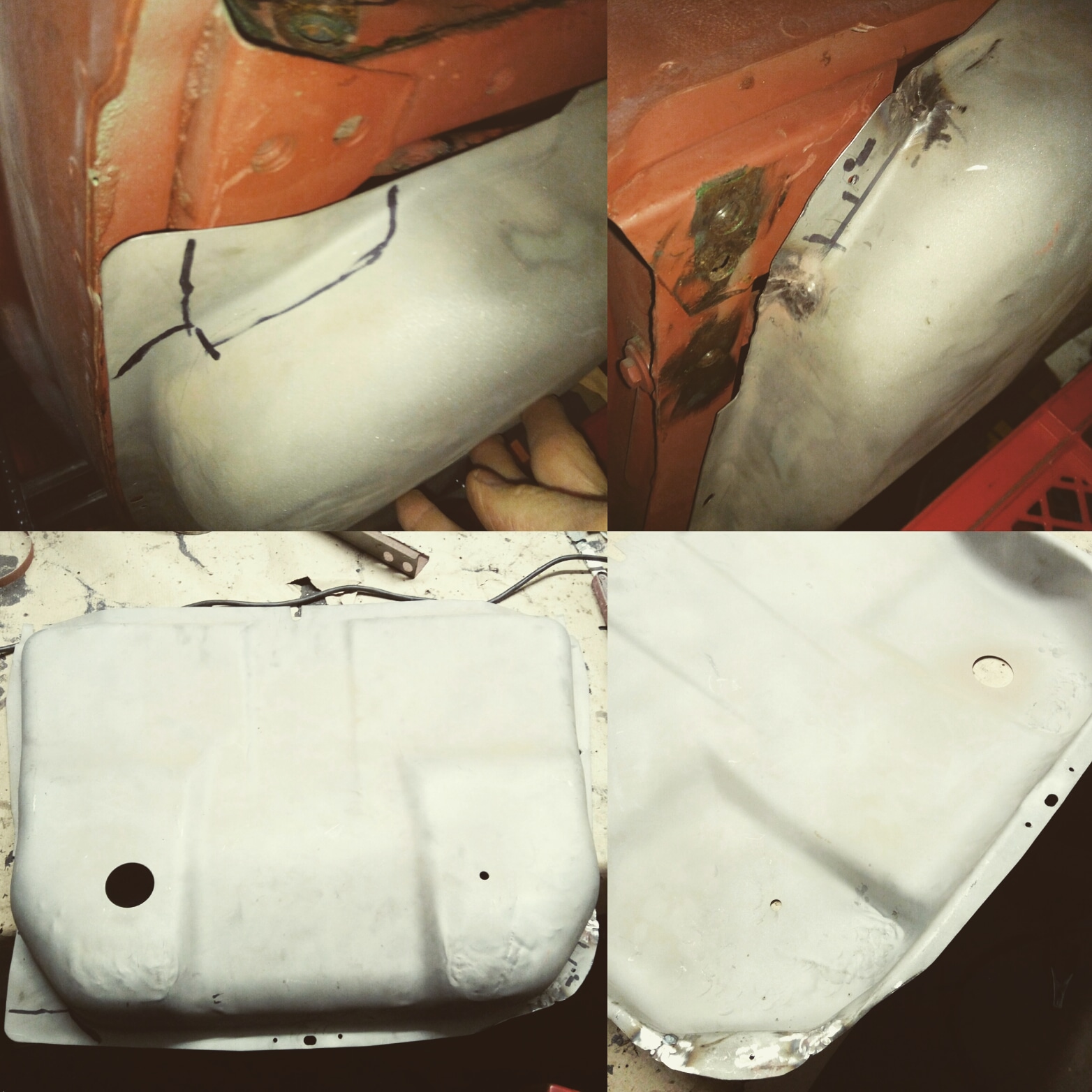

gestern den ganzen Tag im Motorraum gesessen und das Längsträger Deckblech rechts mit Luftfilter Arm und das Loch für den Tankauslass geschweißt. Zu später Stunde im Spiegel ziemlich erschrocken
War wohl zu lange im Abgasstrahl der Flex
Aber egal, Tagesziel erreicht
