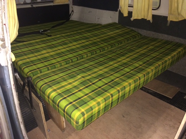

Sorry, "die Lehne ist zu weit hinten" ist nicht ganz korrekt, ich meinte den Winkel der Rücklehne.
Sollte ja im Original recht aufrecht sein wenn ich mich nicht irre?
Ich bin zwar kein Ingenieur, aber vermute dass der Winkel verändert werden kann indem ich die Position der Metallscharniere an der Seite verändere?
(Hauptsache sie lässt sich dann noch so gut ein-und ausklappen?)
Mit "Einbuchtungen" meine ich die Stellen des Frontpanels, auf denen diese beide "Metalldreiecke" die sich unter der Sitzfläche befinden, in der Liegeposition aufliegen (entschuldige wenn ich nicht die korrekten Begriffe weiß). -Ich versuche mal ein paar Bilder anzuhängen-
Bzgl. der Maße des Frontpanels meinte ich eher die Höhe. Die variiert ja, je nachdem ob die Bank in Sitz-oder Liegeposition ist.
Nachdem meine Bank in Liegeposition ca. 36cm hoch ist (und selbst da weiß ich nicht ob das korrekt ist bei einer Helsinki), würde ich vermuten dass das die Höhe des Frontpanels ist? Aber ich bin mir nicht sicher ob dann die beiden "Metalldreiecke" in der richtigen Höhe aufliegen, so dass die Liegefläche eben ist?
Ahhh... :motz: Sorry, das klingt alles fürchterlich chaotisch, ich hoffe es macht einigermaßen Sinn

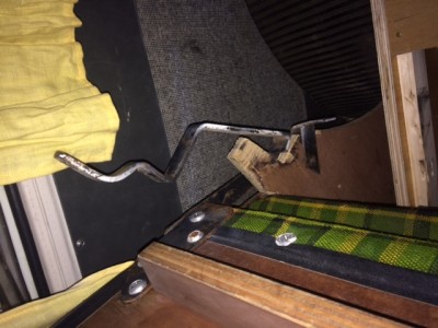

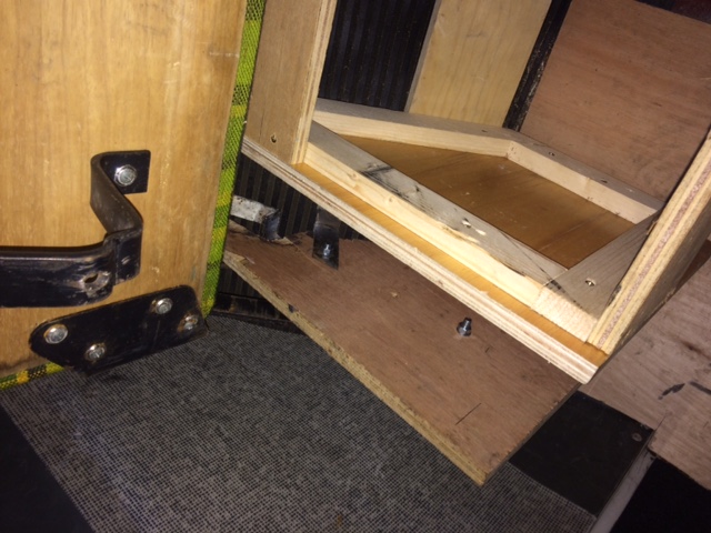

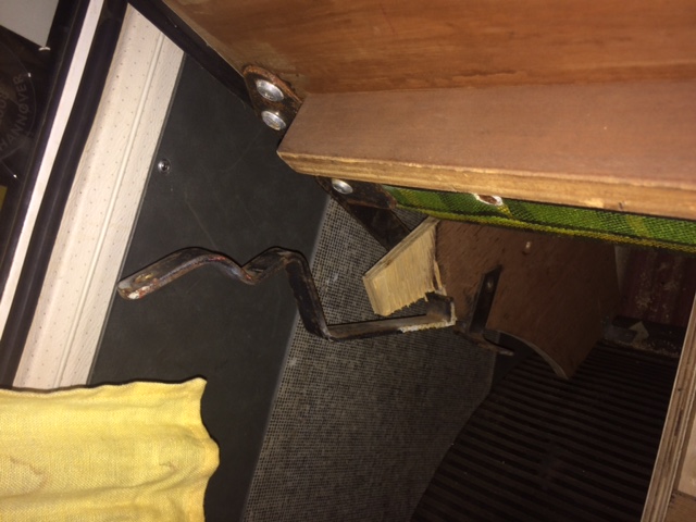

Hier sind ein paar Bilder (weiß nicht warum sie beim hochladen gedreht wurden) und bitte nicht lachen über diese dämliche Konstruktion, die ist nicht auf meinem Mist gewachsen...

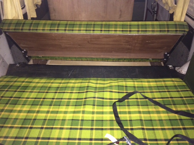

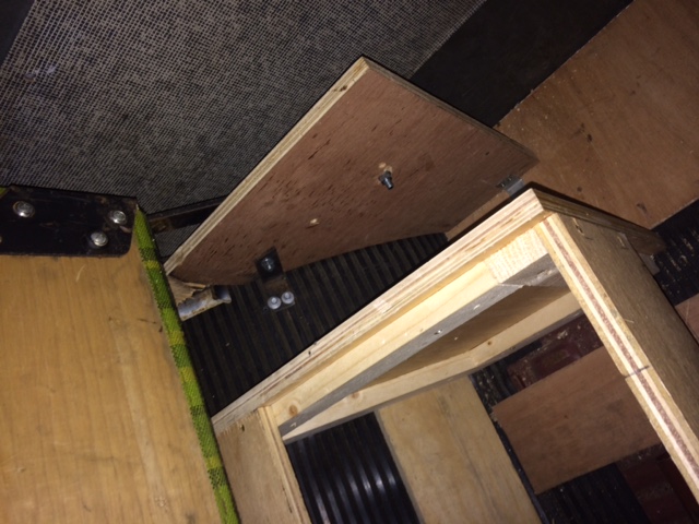

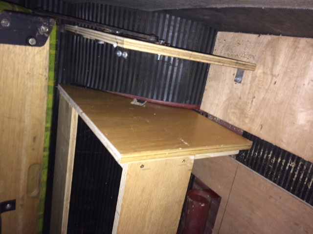

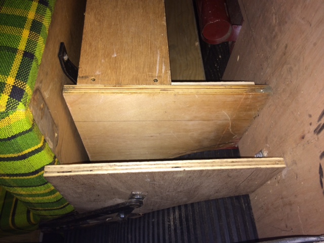

und hier noch ein paar weitere Bilder

Hallo Katrin,
So, jetzt haben wir schon einmal etwas mehr Klarheit. Es handelt sich also offensichtlich um eine Klappbank von einem T2b, erkennbar an der schwarzen Lackierung der Beschläge und letztlich auch am typischen Karostoff.
Mit konkreten Maßen kann ich nun leider nicht dienen, bei meinem Fahrzeug ist noch die T2a Bank verbaut, zwar gleiches Prinzip, aber doch mit etwas anderen Abmessungen, so z.B. auch für 13 cm dicke Polsterung ausgelegt.
Katrin-T1 hat geschrieben: 08.04.2018 20:38 Ich bin zwar kein Ingenieur, aber vermute dass der Winkel verändert werden kann indem ich die Position der Metallscharniere an der Seite verändere?
Ingenieur muss man dazu aber nicht sein, vielleicht wäre das sogar hinderlich. :D
Spaß beiseite. Die Metallscharniere haben ja schon feste Punkte zur Befestigung am Fahrzeug. Hinten liegt das Scharnier auf dem Motorblech auf und wird damit verschraubt. Dann kommt noch die Befestigung auf dem Radkasten dazu (einmal davon abgesehen, dass da noch das Holz zum Radkasten mit dran hängt). Großartige Verschiebemöglichkeiten und somit Winkelverstellung der Lehne sind da also nicht mehr drin. Im ausgeklappten Zustand sollte schon einmal die Lehne auf den Scharnierbügeln aufliegen können (das Ausrichten der Sitzfläche kommt im Anschluss) und sollte ohne Winkelversatz zum Motorraum passen (Höhenversatz darf aber sein und wird durch andere Polsterstärke angepasst).

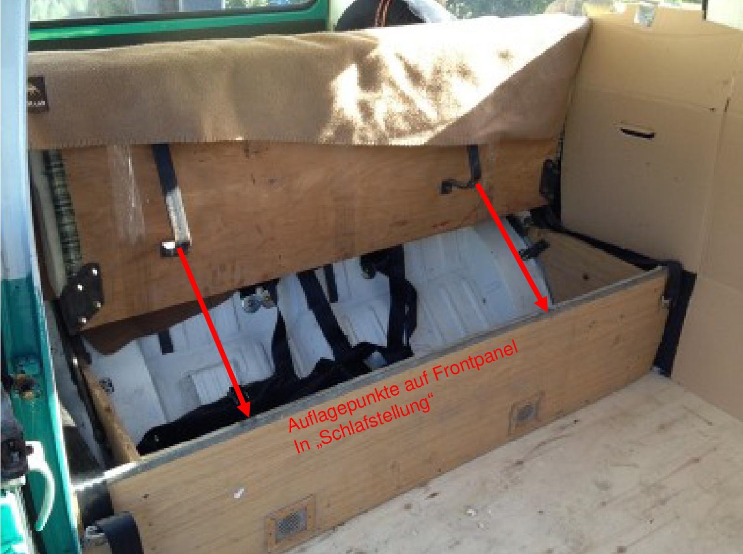

Wenn die Lehne sauber aufliegt, bestimmt man die erforderliche Höhe (und Position) für das vordere Brett. Die Bügel zum Abstützen müssen nun so aufsitzen, dass die Sitzfläche eben zur Lehne zu liegen kommt. Sicherlich hast Du schon irgendwo auf Bildern gesehen, dass die Vorderwand oben mit einer Stahlschiene zur Verstärkung ausgerüstet ist.
Katrin-T1 hat geschrieben: 08.04.2018 20:38 Mit "Einbuchtungen" meine ich die Stellen des Frontpanels, auf denen diese beide "Metalldreiecke" die sich unter der Sitzfläche befinden
Solche "Ausklinkungen" kommen aber bei einer originalen Westfaliabank nicht vor, wohl aber bei irgendwelchen Universal-/ Nachbauscharnieren.

Das hätte ch auch gedacht, allerdings habe ich auch ein Original Photo von der Bank als sie noch im T2 war, und da war die Sitzlehne aufrechter.
Keine Ahnung warum sie bei mir halb in Schlafstellung ist.

Katrin-T1 hat geschrieben: 10.04.2018 10:38 Keine Ahnung warum sie bei mir halb in Schlafstellung ist.
... hoffentlich ist die Mechanik nicht ruiniert, aus der Entfernung natürlich schlecht auszumachen. :?
Das Funktionsprinzip entspricht eigentlich dem eines stink normalen Schlafsofas. Wenn man das von der Schlafstellung in die Sitzstellung bringen möchte, hebt man den Sitzbereich so weit hoch, bis jedes Scharnier "klack" gemacht hat und drückt dann auf den Sitzbereich. ... einfach einmal testen, notfalls jedes Scharnier einzeln. Die Standarddefekte an den Scharnieren sind oftmals gebrochene Federn, die gäbe es aber auch einzeln nachzukaufen.

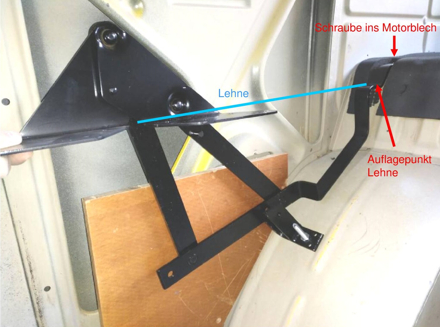

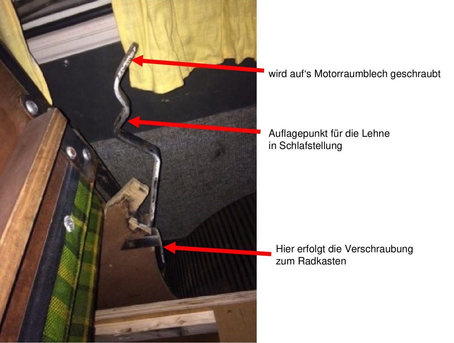

Katrin-T1 hat geschrieben: 10.04.2018 10:38 Diese Metalldreiecke auf den Photos habe ich in der Tat nicht. Sollte sie bei einer Helsinki Bank mit dabei sein?

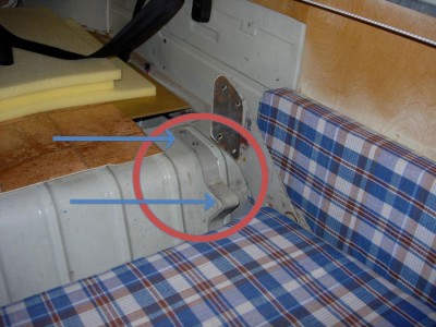

Die hinteren Auflagepunkte für die Lehne sind Bestandteil des Scharnieres und bei allen Bänken normalerweise vorhanden. Ich hoffe einmal, dass die niemand abgesägt hat.
Hier ein Bild dazu von einem Kollegen, der das Scharnier angepasst hat (also noch kein fertiger Zustand).
Katrin-T1 hat geschrieben: 10.04.2018 10:38 Als ich von den Metalldreiecken sprach, meinte ich die, die unter der Sitzfläche befestigt sind und auf dem Frontpanel aufliegen.
Ja, so hatte ich das auch verstanden.
Katrin-T1 hat geschrieben: 10.04.2018 10:38 Kannst Du mir sagen ob ich die Metalldreiecke benötige die man an der Motorschottland anschraubt, so wie auf Deinen Photos?
Ja, wo sonst soll denn die Lehne aufliegen?

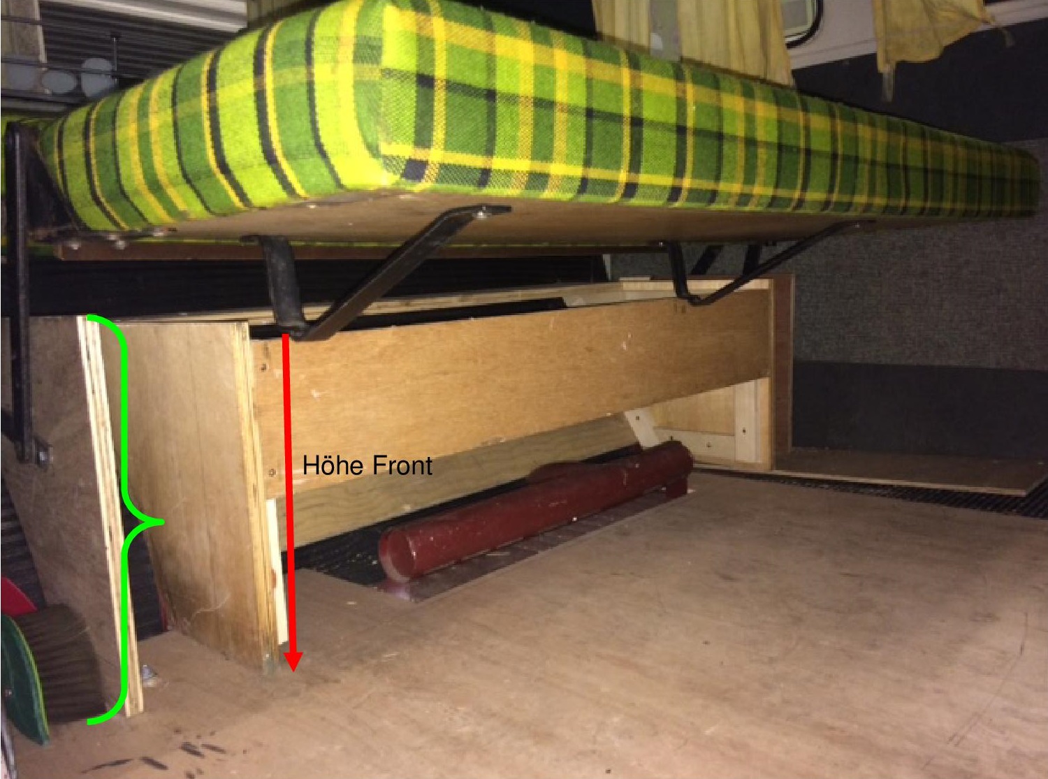

Katrin-T1 hat geschrieben: 10.04.2018 10:38 Mein Problem ist hauptsächlich die Höhe.
Weil die Bank ja eben unterschiedliche Höhe hat in eingeklapptem und ausgeklapptem Zustand.
Und das Frontpanel sollte ja eigentlich in Sitzposition bis nach oben reichen, oder?
... vielleicht sagen Bilder mehr als Worte:

Der Tischler mit dem ich gesprochen habe, macht mir ein Frontpanel mit diesen Maßen (ich wollte nur sicher gehen dass das korrekt ist bevor ich es in Auftrag gebe).

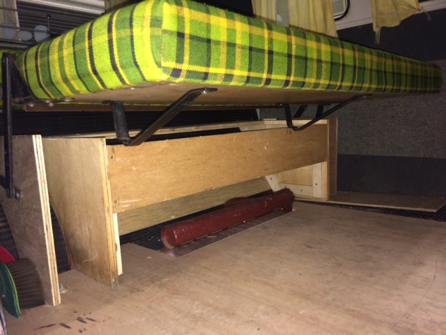

So wie auf den Bildern unten zu sehen, habe ich die Bank erhalten (jedoch ohne Holzteile).
Ich dachte dass die Bank auf dem Holzrahmen sitzt, mir war nicht bewusst dass diese beiden Metalldreiecke an der Motorschottland zu der Bank dazugehören?
Wenn sie fehlen, und ich sie benötige, könntest Du mir sagen wie diese Ersatzteile heißen, und wo ich sie bekommen kann?

Bei 0:14 sieht man wunderschön, wie das auf dem hinteren Winkel aufliegen soll. Die Höhe der Konstruktion spielt hier keine Rolle.

Hallo Karin aber auf deinen Bildern ist der Winkel/Dreiecke wie du sie nennst, doch drauf... Nur scheint das Ding etwas verbogen zu sein.. Das ist nur eine Frage der Perspektive :mrgreen:

Katrin-T1 hat geschrieben: 13.04.2018 12:48 Es scheint leider nur, dass diese ominösen Dreiecke, die an der Motorschottwand sitzen, bei mir fehlen.
... und was ist das hier bitteschön?:
Natürlich kann ich aus der Ferne leider nicht beurteilen, ob da etwas verbogen oder falsch montiert ist. :(
Sollte nun hoffentlich und endgültig abschließend geklärt sein. Auch hatte ich bereits darauf hingewiesen , dass diese Bügel mit Winkel Bestandteil des Scharniers selbst sind.
