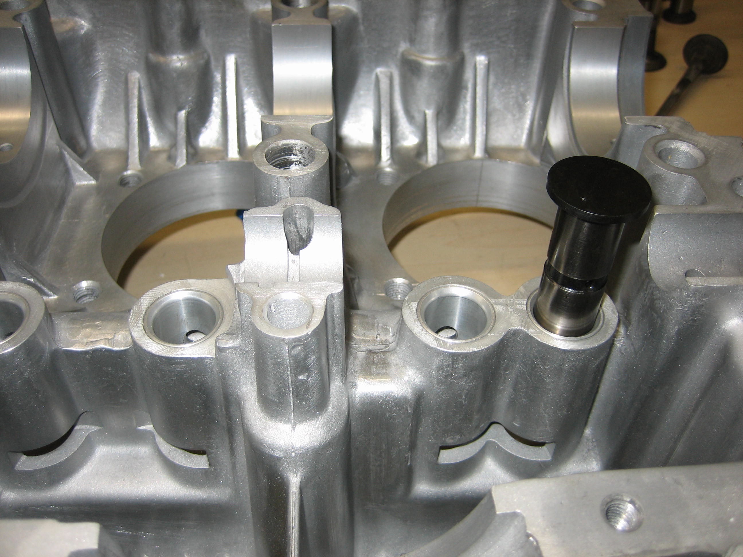

Respekt! Wieso machst Du das? Weil dus kannst!
Ich denke nicht, dass es die Leistung ist wo man braucht um die Hydros anzutreiben.
Es ist die erforderliche Kraft um das Mehrgewicht zu beschleunigen, was auf die Nockenwelle
drückt und so der Ventiltrieb nicht mehr hinterherkommt, oder? Das führt zu hohem Verschleiß.
Vor allem bei sehr scharfen Nocken die sehr schnell versuchen die Ventile maximal offen zu bekommen
um die Füllung zu erhöhen. Und irgendwo ist dann drehzahlmäßig das Limit erreicht, dann ists kaputt.
Zudem ist das ja ein Mehrmassenschwinger, was dann zu dem genannten Flattern führt,
dort ist die Drehzahlgrenze. Würde man noch ein paar Umdrehungen mehr bekommen, wäre das mehr Leistung.
Und wie sham sagt muss das Ventil ja auch wieder zugehen. Dazu muss die Feder stark genug sein das zu tun,
erstens um keine Füllung zu verlieren, und auch damit die Kolben nicht die Ventile anschubsen.
Dies führt dann wiederum zu noch höheren Kräften den Hydro gegen die Feder auf zu drücken.
Irgendwann knicken noch die Stößelstangen aus, drum gibts die in leicht aus Chrommolly.
So führt eins zum anderen und schaukelt sich hoch. Drum, beschleunigte Massen möglichst gering halten,
sonst gibt das russische Bauweise, sprich das wird so stabil gebaut bis es unter seinem Eigengewicht
zusammenbricht.
Bei getunten Motoren tun die ja sogar die Stößelführungen ausbuchsen um kleinere Stößel
mit Fuß zu fahren. Da guck:

mann darf hier aber nicht dem irrglauben verfallen das 8 stössel die leichter sind wie serie das A und O sind um mehr leistung zu generieren!
günstigstenfalls ist da der ganze ventiltrieb betroffen davon und alle anderen oszillierenden und rotirenden teile ..erst das macht den kuchen schmackhaft!
ich habe an meinem typ4 2,5L alles erleichtert was sich dreht und alles auf das selbegewicht gebracht wo es möglich war!
die pleuelstangen habe ich abgefrässt und poliert von 800 auf ca 600 g
schwungscheibe abgedreht,56g stössel,leichte stösselstangen dazu ,alle kolben auf das selbe gewicht gebracht,ventile am schaft abgedreht .....dann erst macht das sinn.....nur die stössel zu wechseln bringt nichts!!
gruss
theo
