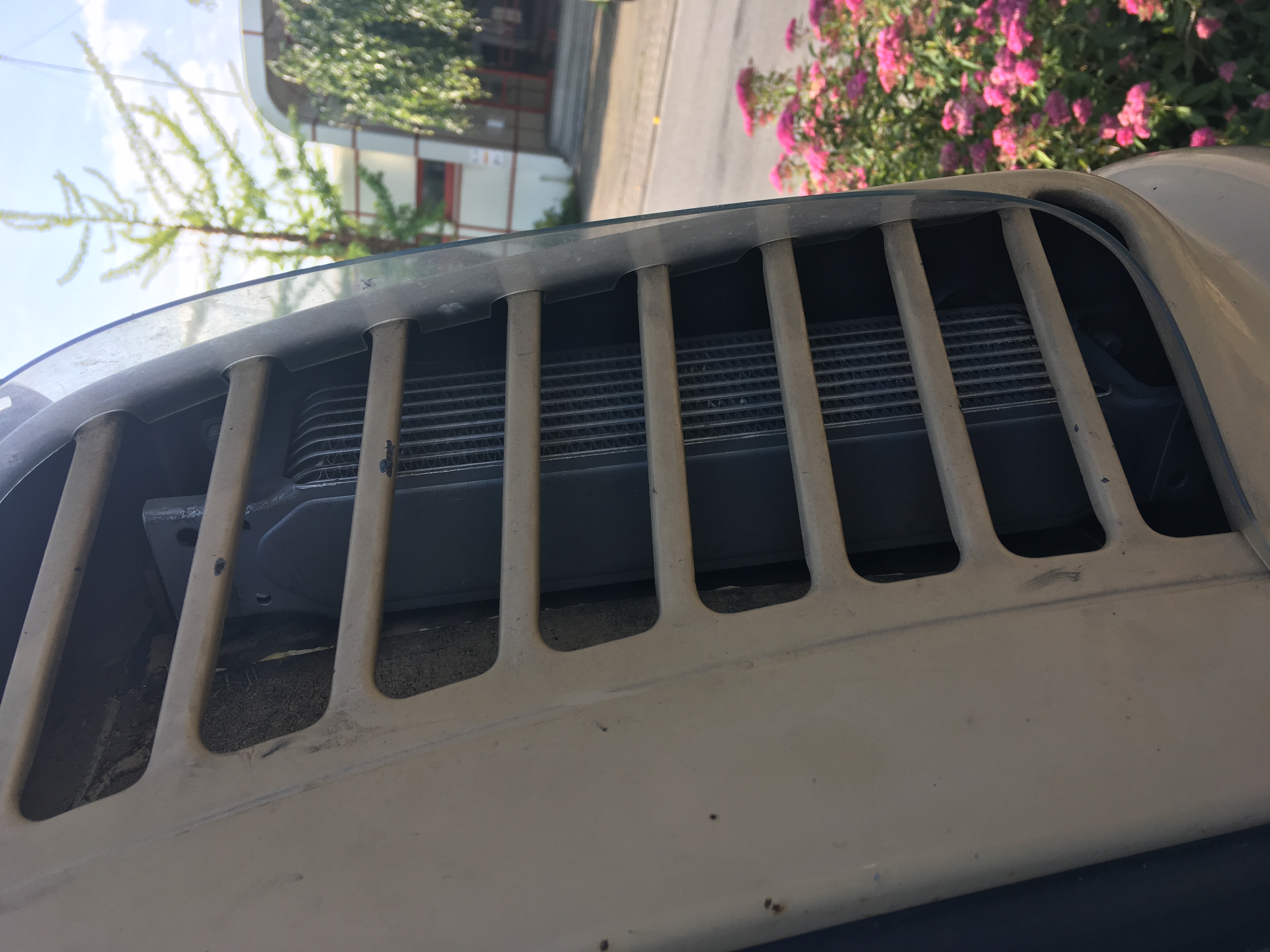

1. Frontölkühler (darf auf Grund der Tieferlegung halt nicht so tief sein)
mein Favorit wäre diese Variante, habe ich bei GWD Gerd Weiser gesehen, von dessen Homepage stammt auch das Foto, ich hoffe es ist in Ordnung dieses hier zu verwenden ;-)
Ich weis nicht was da lles dabei ist, kostet aber auch 740€ :-(

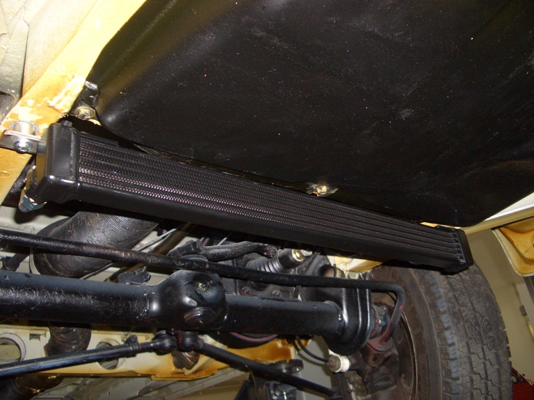

2. Unterflurkühler mit Lüfter?
Instagram westi.ad.van.tures
Beiträge: 5176
Re: Zusatzölkühler
https://forum.bulli.org/viewtopic.php?f ... %C3%BChler
Trägt nach unten hin auch nicht auf. Matthias denkt da nicht an Tieferlegung, aber ist für jeden mm Bodenfreiheit im Gelände dankbar.
Von daher ist der Halter auch für Fahrzeuge ohne Bodenfreiheit geeignet.

Ich fahre schon lange ein Ölkühler in der Position, wie in dem Bild von GWD. In dieser Position würde ich den Ölkühler nicht mehr verbauen.
1. Man sieht ihn direkt von vorne
2. Wenn man über einen Bordstein fährt, besteht oft die Gefahr den Kühler zu treffen, da er ja vor dem Rad ist.
3. Nach ca. 70000km Einsatz sieht er schon ganz schön mitgenommen aus.
Wenn Frontölkühler, dann in der Positon hinter der Vorderachse, kommt immernoch genügend Kühlluft hin, Ölkühler ist geschützter, man sieht ihn nicht direkt von vorne.

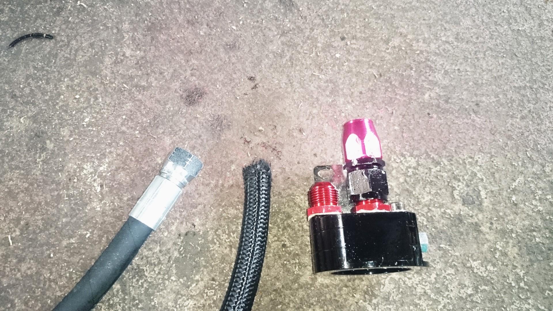

Jesus hat geschrieben: 07.06.2018 13:59 [. Da ich die Idee mit dem Versetzen des Ölfilters (Relocation Kit im "Internet-Fachchargon") um dem Platzproblem mit einer Sandwichplatte zu entgehen schlichtweg genial finde, werde ich das auch bei mir so umsetzen.
Lass dir bitte Schläuche verpressen, mit diesem billigen Dash / Aeroqip Verschraubungsmüll aus den Komplettkits hast du keine Freude, siehe Bild!
