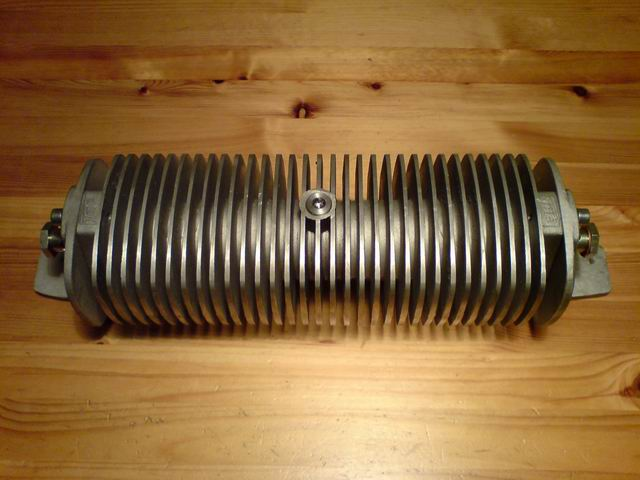

T2Tom hat geschrieben: 08.06.2018 17:31
hat geschrieben: 08.06.2018 13:49
....als nächstes werde ich es mal mit vor der Hinterachse versuchen ...
Dort hängt mein Theo Decker Ölkühler auch seit über 10 Jahren und tut was er soll, nämlich kühlen ...... und ich fahre meinen GB-Motor seit jeher ohne Bleche!
Es wird viel erzählt, aber "Wer lange fragt, geht auch lange irr".
Grüße aus der Pfalz
Tom
wo hast du denn den her? gibts so etwas zu kaufen?.....würde ich glat in den innenraum einbauen als heizung.....gibts so etwas zu kaufen? was kostet der?
gruss
T2Tom
Beiträge: 925
Registriert: 22.02.2009 10:41
Re: Zusatzölkühler
Beitrag von T2Tom »
hat geschrieben: 08.06.2018 18:34
Ein sehr leckeres Teilchen! :gut:
Der Kauf hatte mich damals aufgrund des Preises, eine Menge Überwindung gekostet. War/ist aber jeden Cent wert gewesen!
Eigentlich "sehr primitiv", aber die Kühlleistung ist 1A.
Old School Theo Decker halt :gut: Der wusste noch was er tat. Leider weilt er nicht mehr unter den Lebenden. :tear:
Grüße aus der Pfalz
Tom
