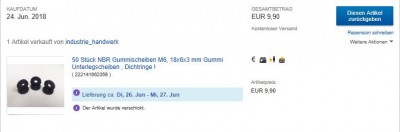

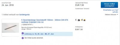

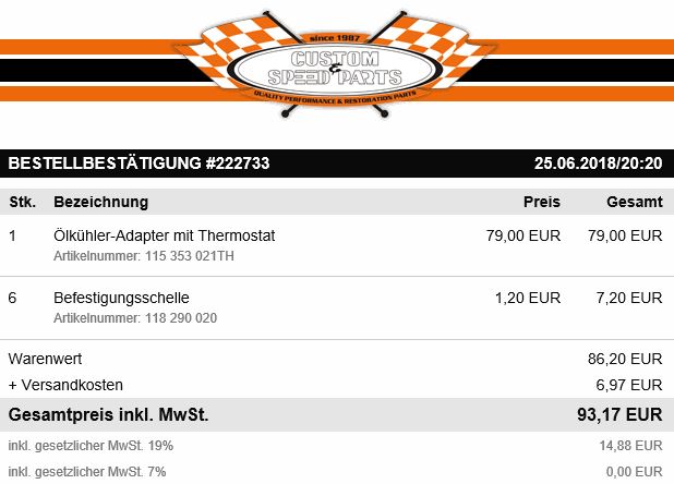

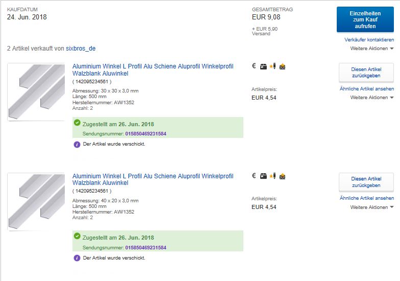

also... jap, habe Winkelbleche verwendet, aus Alu, die Idee dabei war, daß ich keine Löcher in die Träger bohren mußte. Die Zeichnung ist glaube ich beim basteln verloren gegangen. Habe Langlöcher in die Aluwinkel gebohrt damit man etwas flexibel bei der Montage ist. Die Positionen der Löcher habe ich mir unter dem Bus auf die Winkel gezeichnet, so das ich die Besandslächer der Querträger nutzen konnte.
Habe mal ein paar Screenshots von meinen Bestellungen gemacht, dann hast du eine kleine Einkaufsliste.
