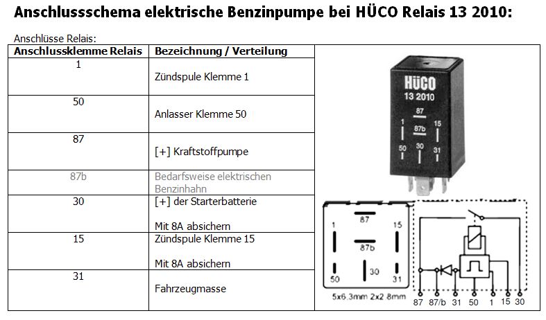

Hast du ein Anaschluss-Schema zu deinem empfohlenen Relais?
Bin schon wieder überfordert. Immer wenn es um Relais geht verstehe ich nur Bahnhof...!
Danke für die Hilfe!
Grüsse
Christian
Beiträge: 7833
Re: Benzinfilter nach längerer Standzeit undicht
Hallo Christian,
powderjunkie hat geschrieben: ↑25.07.2018 11:54 Hast du ein Anschluss-Schema zu deinem empfohlenen Relais?
Ja, hatte ich in der Verlinkung vom 23. Juli 2018, 10:46 bereits dargelegt, Post: "Norbert*848b » 30. September 2016, 15:00" im Anhang die PDF-Datei.
powderjunkie hat geschrieben: ↑25.07.2018 11:54 Bin schon wieder überfordert. Immer wenn es um Relais geht verstehe ich nur Bahnhof...!
Vielleicht solltest Du sogar besser einen Fachmann zu Rate ziehen, ansonsten erwarte ich Böses (und ich möchte auch nicht in Haftung genommen werden 8) ).
30 an Dauerplus über 8 A Sicherung
15 von der Zündspule
1 von der Zündspule
50 vom Anlasser
31 Fahrzeugmasse
87 zur elektrischen Spritpumpe +
87b da könnte man bedarfsweise einen elektrischen Benzinhahn anschließen
… empfehlenswert ist sicherlich ein Relaissockel und sauber vercrimte Steckhülsen (auf der Relais-Sockelseite welche mit Verriegelung).

Norbert*848b hat geschrieben: ↑25.07.2018 14:29 Vielleicht solltest Du sogar besser einen Fachmann zu Rate ziehen, ansonsten erwarte ich Böses (und ich möchte auch nicht in Haftung genommen werden 8) ).
1 von der Zündspule
50 vom Anlasser
31 Fahrzeugmasse
Danke Norbert.
No worries, soo schlimm ist es nicht! :-) Mit diesen Angaben oben kann ich gut arbeiten!
Relaissockel habe ich den hier: https://www.autoteile-meile.ch/Autoteil ... p-10100606
Crimpzange arbeite ich mit dieser da: https://www.amazon.de/Knipex-97-52-35-PreciForce/
Habe die Verkabelung mal bildlich dargestellt:
Sicherung hast du im anderen Fred gesagt, dass bei Klemme 30 und Klemme 15 eine 8A Sicherung dran muss. Wie sieht es aus beim + zur Pumpe? Braucht es da auch noch eine Sicherung?

Hallo Christian,
powderjunkie hat geschrieben: ↑25.07.2018 15:51 Sicherung hast du im anderen Fred gesagt, dass bei Klemme 30 und Klemme 15 eine 8A Sicherung dran muss.
Gut, dass Du mich dran erinnert hast (man vergisst doch leider immer etwas :versteck: ).
15 also besser auch einzeln mit 8 A absichern. :wink:
(Bei anderen Relaisschaltungen wird aber leider auch darauf verzichtet. :? https://www.csp-shop.de/technik/pdf/deeng/24051.pdf )
powderjunkie hat geschrieben: ↑25.07.2018 15:51 Wie sieht es aus beim + zur Pumpe? Braucht es da auch noch eine Sicherung?
Eine Sicherung in diesem Stromkreis (Schaltkreis des Relais) reicht völlig aus.
Der Haus und Hof-Elektriker macht das auch nicht anders und zwar in dieser Reihenfolge:
1. Spannungsquelle, 2. Sicherung möglichst dicht an der Spannungsquelle, so dass die weitere Verkabelung bei ev. Kurzschlüssen mit abgesichert ist,
3. Schalter (hier der Schalter vom Relais im Schaltkreis), 4. Verbraucher als Spritpumpe.
Natürlich kann man auch nur eine Sicherung zwischen Relais (87) und Spritpumpe setzen, dann ist aber bei der Zuführung im Falle eines beschädigtem Kabel keine Absicherung gegeben :( .
(2 Sicherungen in einem Stromkreis mit vielleicht noch gleichen Werten ist immer fatal bei einer Fehlersuche, so etwas verbietet sich halt.)
… und die Spritpumpe muss natürlich auch an Minus (Kl. 31) angeschlossen werden, was sicherlich klar ist.
