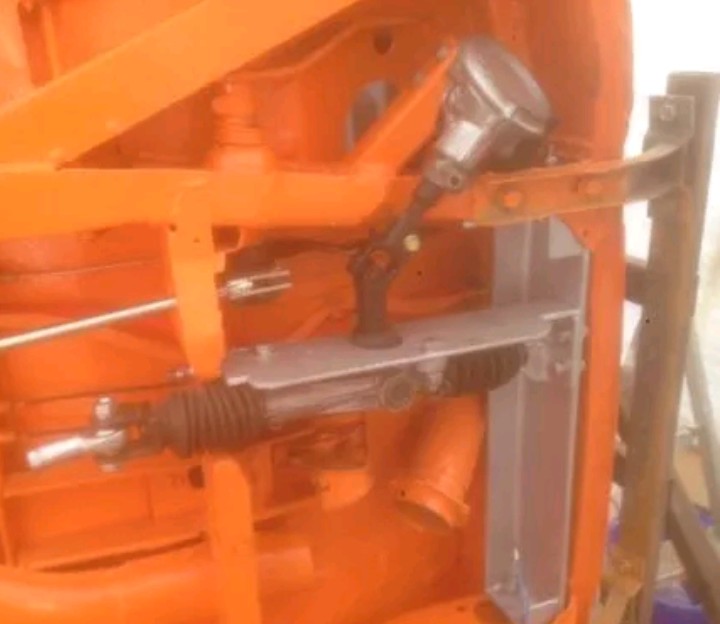

Ich bin grundsätzlich auch an einer besseren Lenkung interessiert, allerdings muss mein BKV definitiv bleiben wo er ist.
Kreuzgelenke gibt es auch in englischen Rallyshops, leider ist das wie bei Harald auch bei mir sehr lange her, das ich mich damit beschäftigt habe. T3 Umlenkgetriebe hatte ich damals auch irgendwo gehortet, auch da fehlt mir grad der Überblick wo die hingekommen sind.
Aus England kommt das hier(glaube ich) ... hab ich im Telefonspeicher gefunden. Bleibt das Problem mit dem Lenkhebel. Die Geometrie würde aber bleiben und das ist eher positiv.
Auch das fand ich damals nett.

Hi Emanuel,
die Kreuzgelenke fand ich auch schon, auch im Amiland ist das irgendwie Standard, heißt dort Double D.
Vom Ascona oder Kadett solls was geben, die sind aber schon sehr selten. Naja, obs dann Sinn macht die einzusetzen?
Könnte man ja auch den Double D von der Hardyscheibe nehmen, und da ein gängiges Kreuzgelenk anschweißen.
Also wenn ich mir die Zwischenwelle vom Frontera anschaue, also so gut schweißen kann ich sicher.
Und bei denen hält das auch. Klar, eine fertige Lösung ist immer gut für die Nerven. Und auch gut fürn TüV.

Genau, von Deinem letzten Bild ist das abgeschaut wie das wohl am sinnvollsten geht ohne mit Kreuzgelenken
durch den ganzen Bus zu fahren und am Tankdeckel wieder rein.

noch drunter passen? Hat mir jemand ein Bild bitte?
Wenn dem so ist konstruiere ich die Haltewinkel nochmal um.
Das mit der Geometrie mach ich noch ins CAD um zu schauen was anders ist wie orig.
Ausgemessen habe ich das schon. Ich sag mal die Schwenkbewegung ist dann halt linear,
und der Augenabstand gerade mal ein cm mehr. Ok, das Lenkgetriebe ist weiter weg von der VA,
also die Spurstangen sind dann schon eher gerade und nicht mehr so stark im Winkel.
Ahja, den Spurdifferenzwinkel schaue ich auch noch an. Wie ist der Radstand vom Bus nochmal?
Maik
