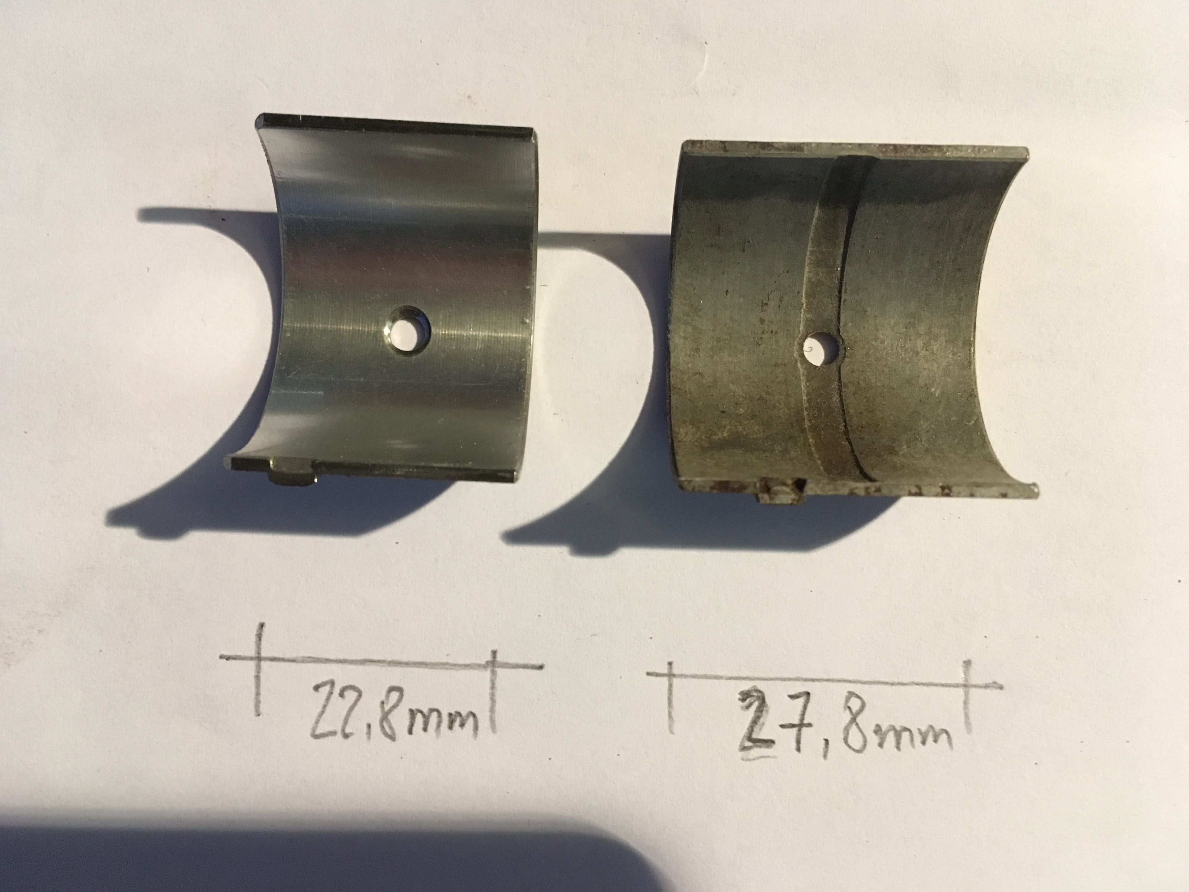

Brauche Eure Meinung/Erfahrungen, bevor ich mich an den Lieferanten wende...
Habe zwei Nockenwellenlager-Sätze (111 198 541) bestellt und bei beiden sind die "mittleren" Lager deutlich schmäler als die alten original Verbauten:
Hab mich auch im Netz durchgesucht, aber bin da nicht schlauer geworden.
Frage lautet also: Sind das die passenden resp. können diese problemlos verbaut werden?

Beitrag von Avispa66 »
Norbert*848b hat geschrieben: 24.11.2018 20:08 ...
(Zählrichtung von der Schwungscheibe weg!):
Lager 1: 20 mm
Lager 2: 23 mm
Lager 3: 113 101 522; 25 mm, 113 101 521 Bund-Innenmaß 25,5 mm; Bund-Außenmaß 28
Lager 1 und 3 entsprechen diesen Masse.
Aber die originalen Lager 2 sind eben um ca. 5mm breiter.
Nochmals das Lager 2 genauer verglichen, Siehe da noch ein markanter Unterschied:
Die originalen (rechts im Bild) haben eine Vertiefung (Schmiernut/-rille?).
Hmm, macht mich noch nachdenklicher :?

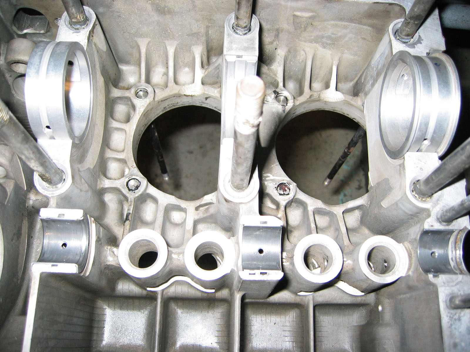

Beiträge: 7785
Hallo Avispa,
Avispa66 hat geschrieben: 25.11.2018 18:54 Aber die originalen Lager 2 sind eben um ca. 5mm breiter.
Wie breit ist denn der Lagersitz im Gehäuse? Oder leg doch bitte einmal das Lager dort ein, dann sollte man vielleicht erkennen können, ob und wie weit das übersteht.
Mach doch bitte einmal ein Foto.
Hier zum Vergleichen:
Avispa66 hat geschrieben: 25.11.2018 18:54 Die originalen (rechts im Bild) haben eine Vertiefung (Schmiernut/-rille?).
… solltest Du eigentlich nicht brauchen, solange die Lagersitze 2 und 3 im Gehäuse diese Nuten drin haben. Da wird das Öl von der linken Motorhälfte zu den rechten Stößeln durchgeleitet. :wink:

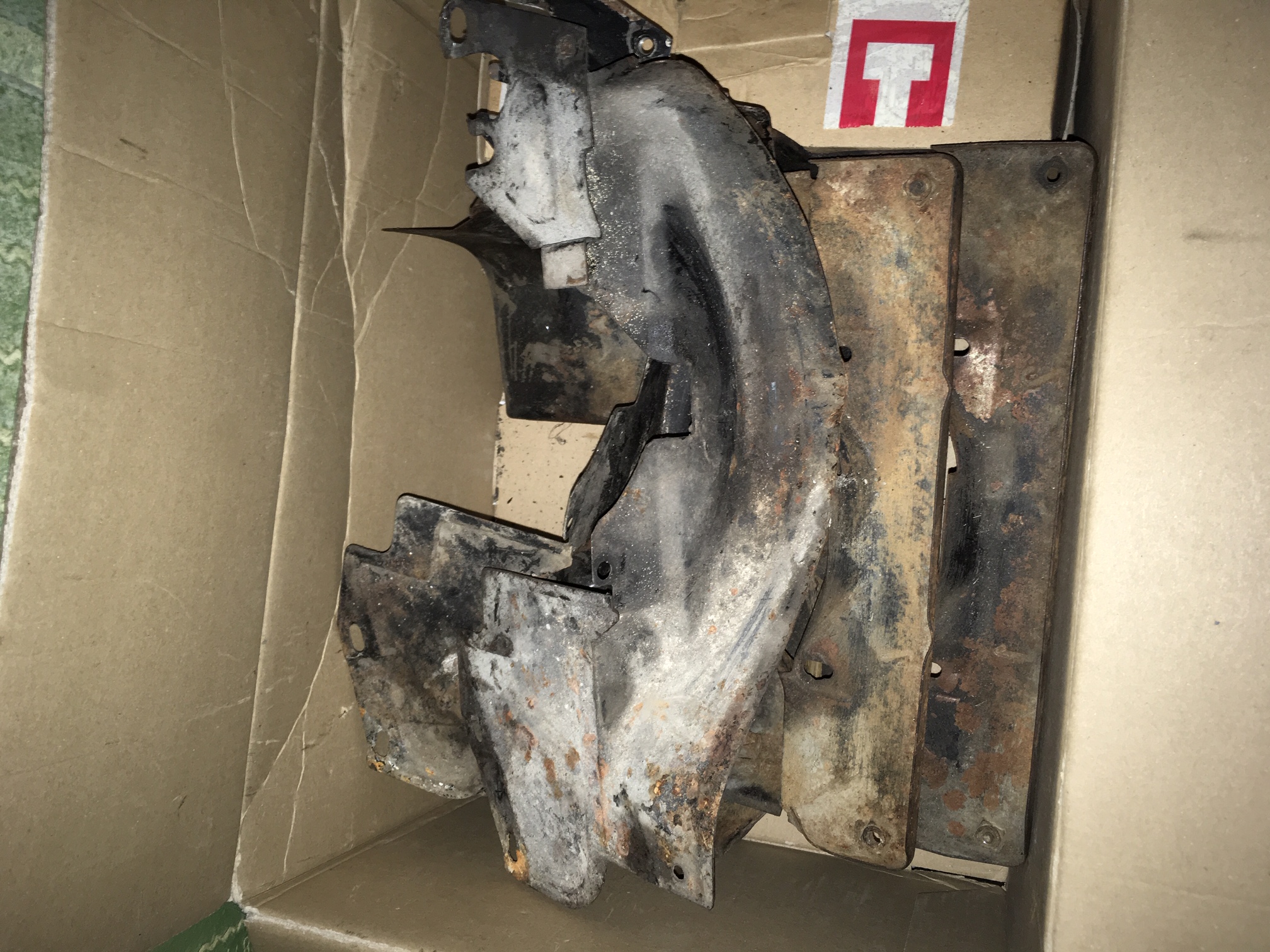

Norbert*848b hat geschrieben: 06.12.2018 19:10
Avispa66 hat geschrieben: 06.12.2018 16:36 Hat jemand Bilder wie es sein sollte? Welche(s) Blech(e) deckt da sonst zu?
… wenn ich mich bei meiner Recherche nicht getäuscht habe, hast Du da ein falsches Abdeckblech unterhalb der Riemenscheibe.
Bei Ralf scheint es noch so etwas zu geben , Seite 36: https://www.ralfs-vw-teile.de/pdf/Teile_Bus_T2.pdf
Da schau mal einer an was da in einer Teilekiste zum Vorschein kam:
Sogar zwei der „H“-Bleche in der Kiste 8)

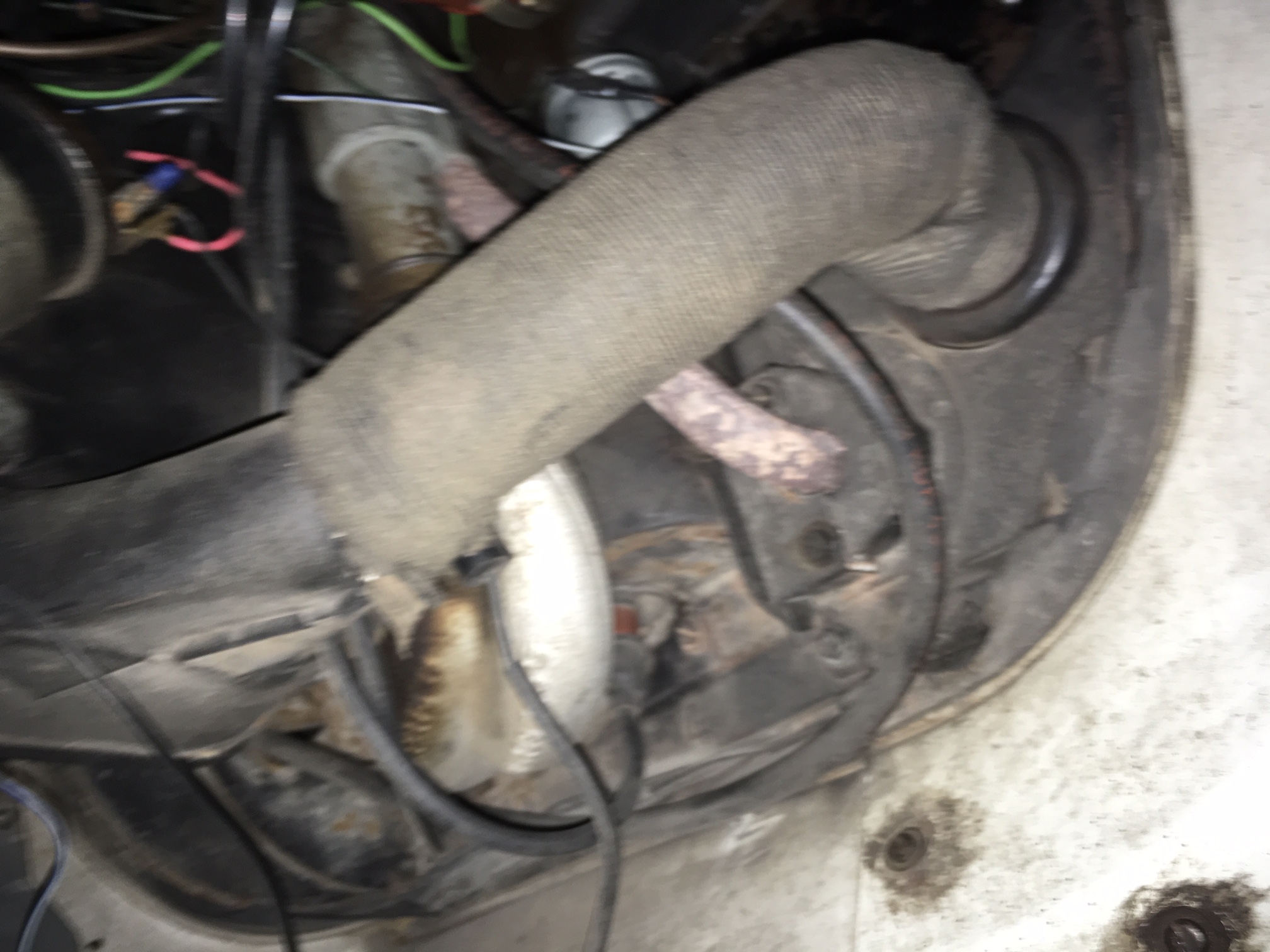

Hier noch ein Fotos des Unterdruckschlauchs:
Sowie der etwas eigenwilligen Benzinschlauchführung:
Beiträge: 7785
Moin Avispa,
… wieder einmal aufschlussreiche Bilder... :D
Was für ein Witzbold hat denn da eine "Unterdruckkurzschlussbrücke" (rote Pfeile) eingebaut? :stupid:
Da hat offensichtlich jemand den Sinn und Zweck dieser Anschlüsse nicht verstanden. :shock:
Ab MJ '72 dient das kleine Röhrchen am Ansauggeweih für die Unterdrucksteuerung der Ansaugluftvorwärmung. Dieser Anschluss geht dann auf ein Thermoventil, welches am Luftfilter installiert ist.
Bei den späteren T2b hat man dann den Unterdruck am hinteren Anschluss vom Vergaser abgenommen, die Ansaugbrücke hatte dann diesen Anschluss auch nicht mehr.
Da Du bei Deinem MJ weder den einen noch den anderen Anschluss brauchst, können bzw. müssen beide einzeln verschlossen werden.
Dein Vergaser scheint hoffentlich von einem späten T2b und nicht etwa von einem Käfer zu sein.
Stelle das bitte einmal sicher, indem Du den Änderungszustand (rot eingekreist) übermittelst (Beispiel: VW 527-1). Dann kann ich einmal nachschauen ob der passt.
Da beim späten T2-Modell mit dem Papierluftfilter schon recht mager bedüst wurde, empfiehlt sich m.E. nach sogar ein "Downgrade" in Verbindung mit Anpassung auf den modernen Kraftstoff.
Hauptdüse von X 125 auf X 130, Ausgleichsluftdüse von 80z auf 60z, Leerlaufdüse von 55 auf g60, Zusatzkraftstoffdüse von 47,5 auf 42.
Sicherheitshalber sollte abschließend noch eine Abstimmung auf einem Leistungsprüfstand erfolgen um sicherzustellen, dass der Motor tatsächlich nicht zu mager läuft.
