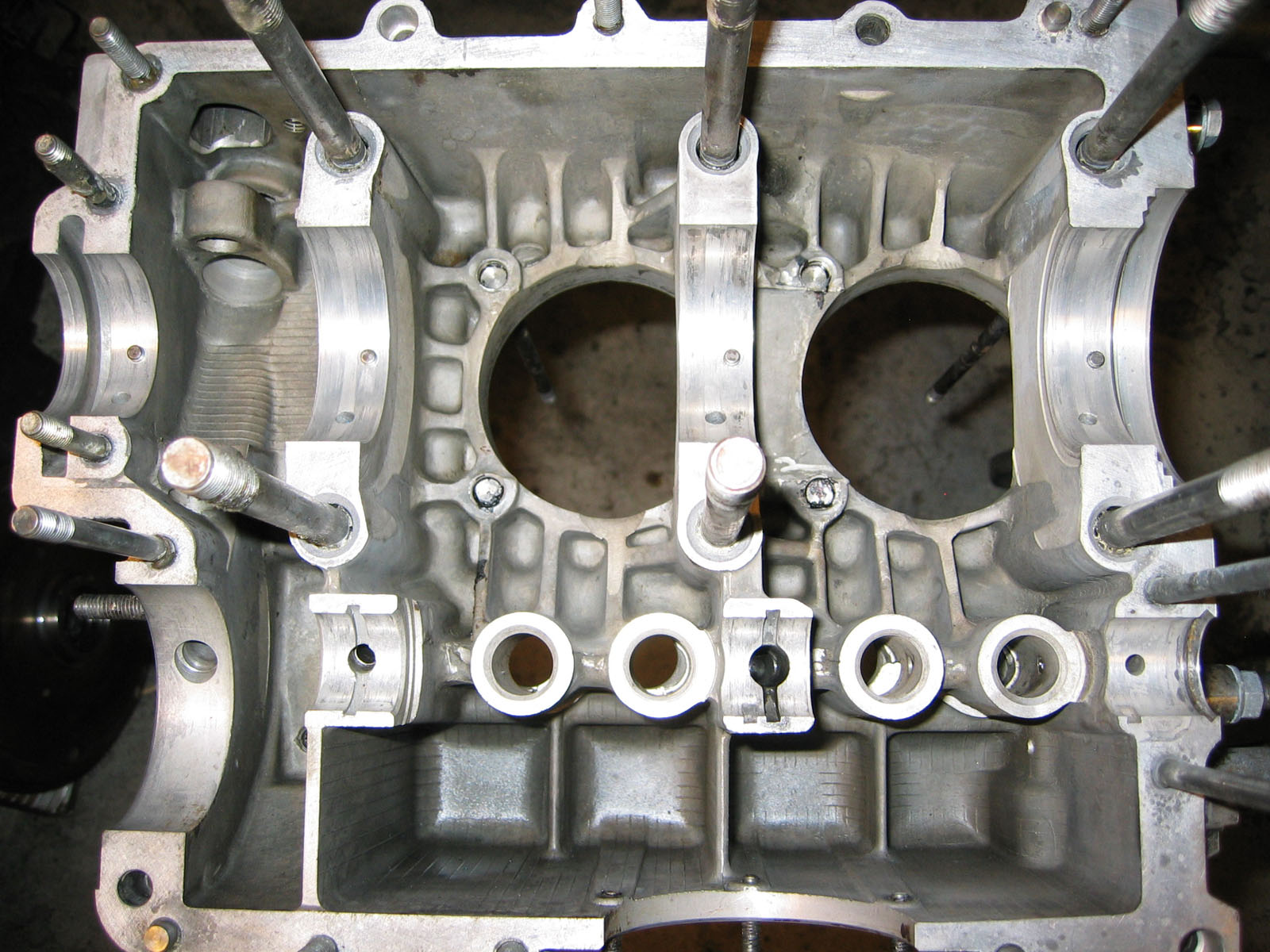

Habe zwei Nockenwellenlager-Sätze (111 198 541) bestellt und bei beiden sind die "mittleren" Lager deutlich schmäler als die alten original Verbauten: Hab mich auch im Netz durchgesucht, aber bin da nicht schlauer geworden.
Frage lautet also: Sind das die passenden resp. können diese problemlos verbaut werden?

Welche NW-Lagerbreiten es bei VW über die Jahre so gegeben hat, entzieht sich leider meiner Kenntnis.
Mir sind bislang nur folgende Breiten untergekommen (Zählrichtung von der Schwungscheibe weg!):
Lager 1: 20 mm
Lager 2: 23 mm
Lager 3: 113 101 522; 25 mm, 113 101 521 Bund-Innenmaß 25,5 mm; Bund-Außenmaß 28
… sollten Deine neuen Lager auch über diese Abmessungen verfügen, so ist doch alles in Dortmund.
Lager 1 und 3 entsprechen diesen Masse.Norbert*848b hat geschrieben: ↑24.11.2018 20:08 ...
Lager 1: 20 mm
Lager 2: 23 mm
Aber die originalen Lager 2 sind eben um ca. 5mm breiter.
Nochmals das Lager 2 genauer verglichen, Siehe da noch ein markanter Unterschied: Die originalen (rechts im Bild) haben eine Vertiefung (Schmiernut/-rille?).
Hmm, macht mich noch nachdenklicher

Hallo Avispa,
Mach doch bitte einmal ein Foto.
Hier zum Vergleichen:
Wie breit ist denn der Lagersitz im Gehäuse? Oder leg doch bitte einmal das Lager dort ein, dann sollte man vielleicht erkennen können, ob und wie weit das übersteht.
… solltest Du eigentlich nicht brauchen, solange die Lagersitze 2 und 3 im Gehäuse diese Nuten drin haben. Da wird das Öl von der linken Motorhälfte zu den rechten Stößeln durchgeleitet.
Fotos hatte ich in diesem Thread mal gepostet, resp. verlinkt gehabt:
Gassen, KW-Gasse (ohne Lager) und Nockenwelle (1x mit den alten Lager und 1x ohne Lager) .
BildNr 8 und 11 sind die Nockenwellenlager Nr. 2 zu sehen.
Da steht nix über, passen perfekt drauf.
