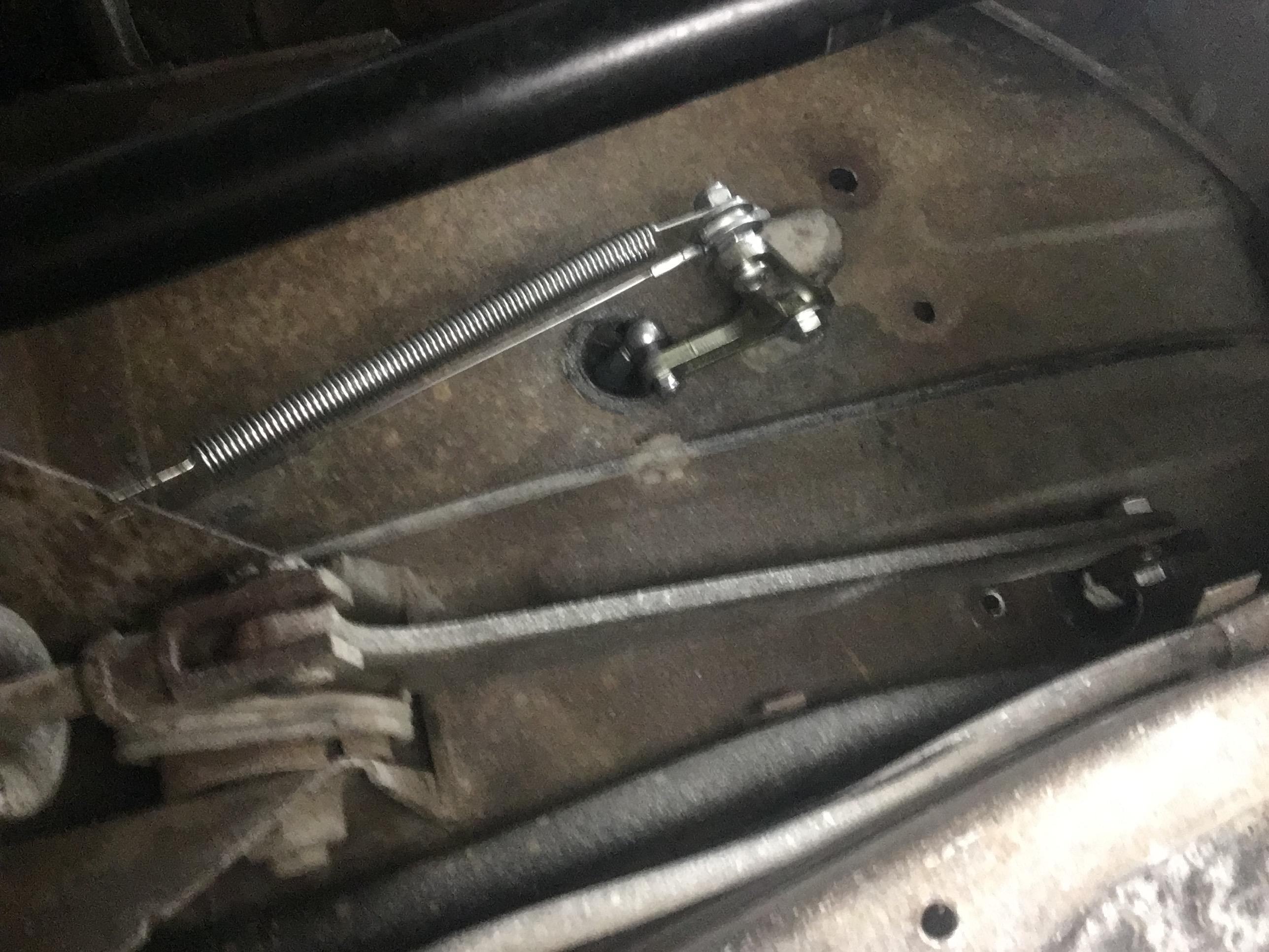

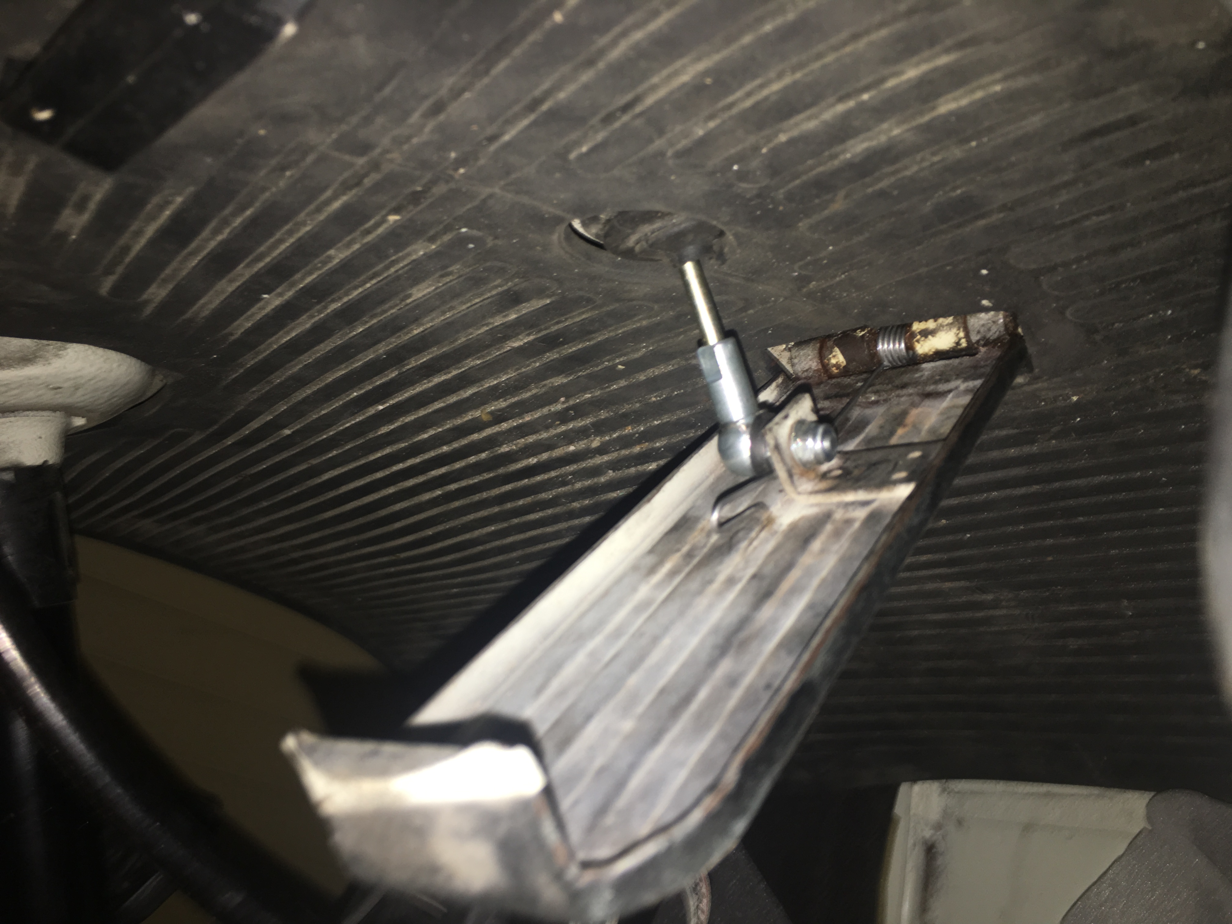

Upgrade Gaspedal installiert. Die knapp 65€ scheinen ein guter Invest zu sein!
Hab es von Olaf, gibt es aber auch zb bei ACS Aircooled Shop.

Hallo Ralph,schrauberger hat geschrieben: ↑30.04.2019 15:17Hallo Hendrik, jetzt bin ich aber mal gespannt.
Was kann dieses Gaspedal besser als das originale?
VG Ralph
Ich hatte im ersten Durchgang einen Reparatursatz verbaut. Sprich ohne Lagerung, einfache Verbindung von Gaspedal und Hebel über die Druckstsnge mittels Federn und Unterlegscheiben. Das Pedal kam trotz kräftig Balistol in der Führung des Bowdenzugs, Feder unterm Pedal und Drehfeder am Drehgasgestänge nicht wieder richtig zurück.
Mit den gelagerten Verbindungen und der zusätzlichen Zugfeder kommt es nun gleichmäßig und umgehend zurück in die Ausgangsstellung. Tritt sich nun deutlich schwerer, allerdings besser zu dosieren.
Hier etwas detaillierter Bilder: https://www.acsshop.de/Gaszugansteuerun ... -8-67-7-72
Hendrik
Hendrik Weise

schrauberger
- Beiträge: 1836
Hallo Hendrik, ich glaube Du solltest dein Führungsrohr nochmal genau unter die Lupe nehmen.
Ist da ev. Rost aufgequollen oder nen Knick oder sonst eine Unregelmäßigkeit?
Ein stecken gebliebenes Gaspedal kann sehr unangenehme Folgen haben
VG Ralph
VG Ralph
