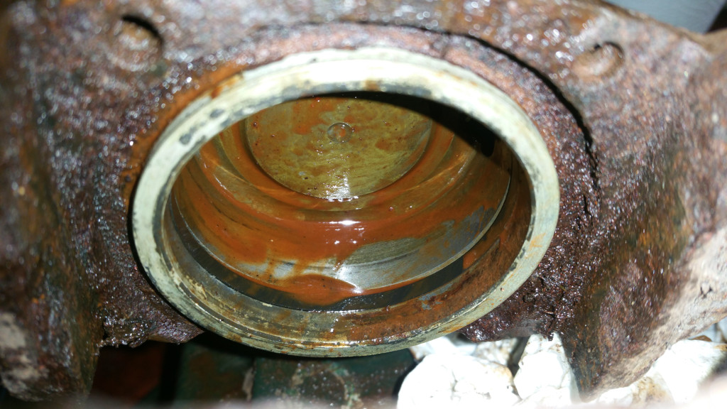

Ferner habe ich noch die vorderen Bremssattel ausgebaut und zerlegt. Da war ne ziemlich Brühe drin, die alten Leitungen waren schon sehr lange abgebrochen und entsprechend hatten die ordentlich Wasser gezogen. Sahen aber letztenendes schlimmer aus als sie sind, noch kann man sie mit einen Dichtungen und Manschetten wieder flott bekommen.

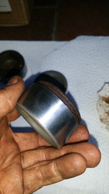

Ich habe gestern mal die Lager meiner LIMA erneuert. Diese waren schon arg laut. In dem Zuge auch direkt mal die Kohlen erneuert und die Dioden geprüft.
Einzige Auffälligkeit war, dass der Schleifring zu dünn war. Da dieser aber auch etwas korrodiert war habe ich diesen etwas gereinigt.
Da die Lima vorher gelegentliche Aussetzer bei hohen Drehzahlen hatte hatte ich sowas schon erwartet.
Ende des Liedes war, dass die Lima jetzt wieder wesentlich leiser ist.
