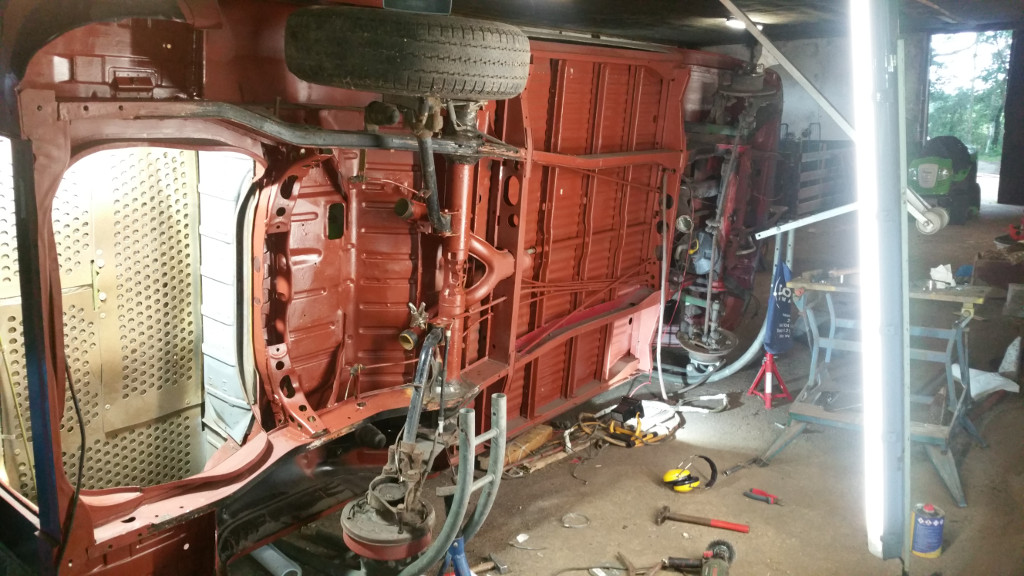

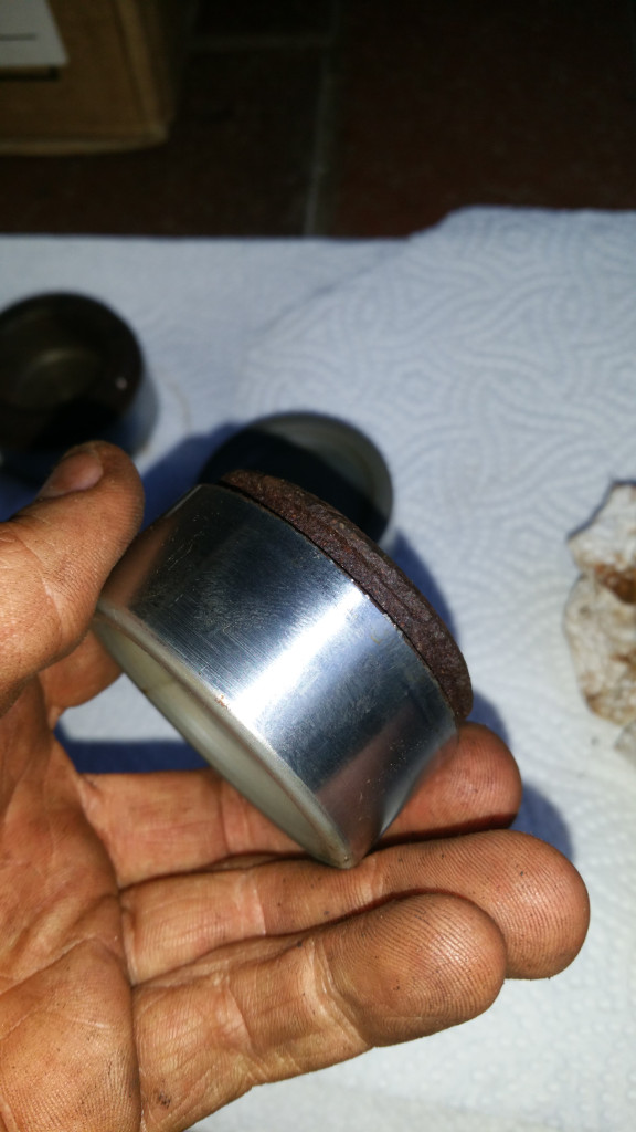

Beiträge: 4364
ich habe den Samstag genutzt und wieder etwas mehr vom Unterboden entrostet und mit Brantho behandelt. Anschließend habe ich die meisten der restlichen Kleinteile und den Kabelbaum unten am Unterboden abgebaut. Jetzt geht es vorne weiter. Bremskraftverstärker, etc. ist alles schon raus, es fehlt noch die Vorderachse. Dann kann ich dort am Unterboden weitermachen.
Ferner habe ich noch die vorderen Bremssattel ausgebaut und zerlegt. Da war ne ziemlich Brühe drin, die alten Leitungen waren schon sehr lange abgebrochen und entsprechend hatten die ordentlich Wasser gezogen. Sahen aber letztenendes schlimmer aus als sie sind, noch kann man sie mit einen Dichtungen und Manschetten wieder flott bekommen.
