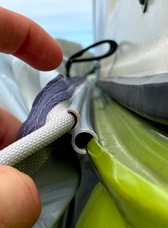

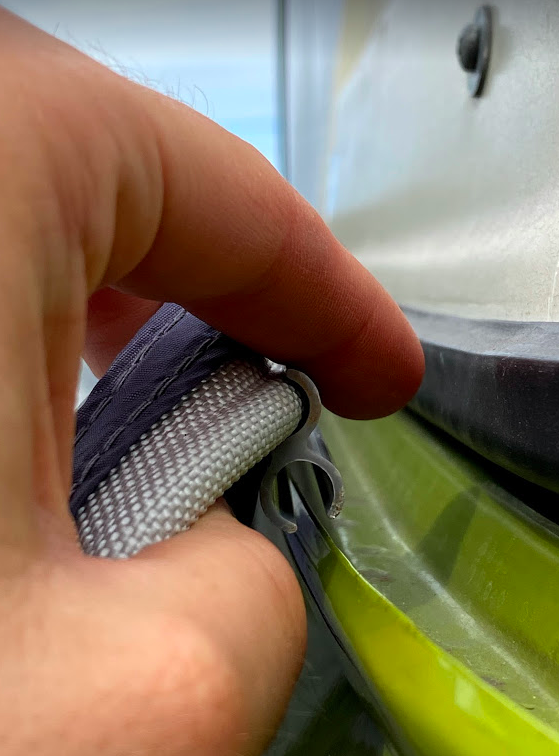

Re: Befestigung des Sonnensegels nur wie?
Ich wärme den Thread hier nochmal auf:HeWeThue hat geschrieben: ↑16.06.2020 21:41 Nun habe ich etwas recherchiert und bin bei Reimo auf folgendes gestoßen.
https://www.reimo.com/de/90120-doppel__ ... ne_2500mm/
Kennt das jemand und hält es an der Regenrinne vom Bulli?
Wir haben von Kampa das Motion Air Vorzelt gebraucht gekauft und dies soll im Sommer am T2b zum Einsatz kommen. Wir haben die verlinkte Doppel-Kederschiene dabei. Ich habe einmal Fotos vom ersten dran halten gemacht. Das Problem was besteht und welches ich noch lösen muss: grundsätzlich wird die Kederschiene in der Regenrinne halten, sofern das Zelt straff gespannt ist. So richtig "tief drin" ist die Kederschiene allerdings nicht in der Regenrinne. Das wird bei Wind an seine Grenzen kommen. Ich muss irgendwie versuchen, die Kederschiene von oben in die Regenrinne zu pressen. Ggf. mit einer Zeltstange oder einem dickeren Gummischlauch und dann mit 2-3 Klemmen festmachen. Ich poste hier nochmal ein Update, sobald ich da weiter bin.
das kann doch nie funktionieren mit der Form meiner Meinung nach.
So sollte das eigentlich aussehen:
https://www.bus-ok.de/T1-und-T2-Gummi-K ... mcQAvD_BwE
Den Keder habe ich in meinem Sonnensegel, der hält bombenfest.
