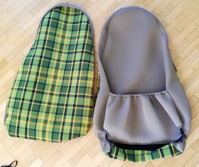

Für meine SMART-Sitze (siehe weiter oben) habe ich hier zwei Bezüge nähen lassen.
https://www.ukatex-autositzbezuege.de/M ... itzbezuege
Den Originalstoff (200cm x 150cm) habe ich vom Werk34 direkt dort anliefern lassen. Die Rückenteile habe ich aus dem angebotenen Stoff MOKKA anfertigen lassen. Die Farbe sieht auf meinen Fotos komisch aus, passt aber wunderbar zu den Verkleidungen im Auto.
Gekostet hat der Spaß
60 Euro für die beiden SMART Sitze
100 Euro für den Originalstoff
109 Euro für's Nähen.
Dazu noch 3 Stunden Arbeit für den Bau der beiden Konsolen.
Man sitzt nun wunderbar auf den neuen Stühlen, kein Vergleich zu den Originalen. Der Rückbau funktioniert innerhalb von 10 Minuten.
UKATEX hat einen tollen Job gemacht !

Die alten SMART Sitze haben eine Gurtführung, etwas unterhalb der Kopfstütze, diese ist über. Mit einer Zange und ein wenig Kraft wird das Kunststoffteil abgezogen. Das stabile, punktgeschweißte Metallteil wird solange vor- und zurückgebogen, bis es abbricht. Grat wird mit dem kleinen Hammer bearbeitet.
Wer's schön haben will, kann auch flexen, schleifen, füllern, grundieren und lackieren. Ich bin da eher der Pragmatiker.
Als erstes wird die Sitzfläche bezogen. Auf den ausgebauten Sitz auflegen, ausrichten und das umlaufende Spanngummi straffen. Danach noch 4 Spanngummis mit 4 Klammern unter dem Sitz verspannen.
Fertig!
Fertig!
Zuletzt geändert von T2b-Bulli am 04.09.2019 17:39, insgesamt 1-mal geändert.
T2b-Bulli
- Beiträge: 237
- Registriert: 27.02.2017 18:45
Re: Sitzposition VW T2 - große Fahrer
Nun wird der Stoff über die Rückenlehne gezogen und ein Stück Stoff zwischen Sitzfläche und Rückenlehne durgezogen und gespannt. Dann unter den Stoff der Rückseite geschoben und mit Klettband fixiert. Noch ein wenig hin und her geschoben, und ... Fertig! Der Stoff liegt in der Mitte der Rückenlehne (noch) nicht an. Ich nehme an, das er das nach zwei Stunden Fahrt macht. Wenn nicht, mich stört es nicht wirklich.
An die Beifahrerseite komme ich nicht ran, das passiert erst morgen. Ebenso gibt es erst morgen Bilder mit Tageslicht. Dann sieht MOKKA auch nicht so komisch aus.
