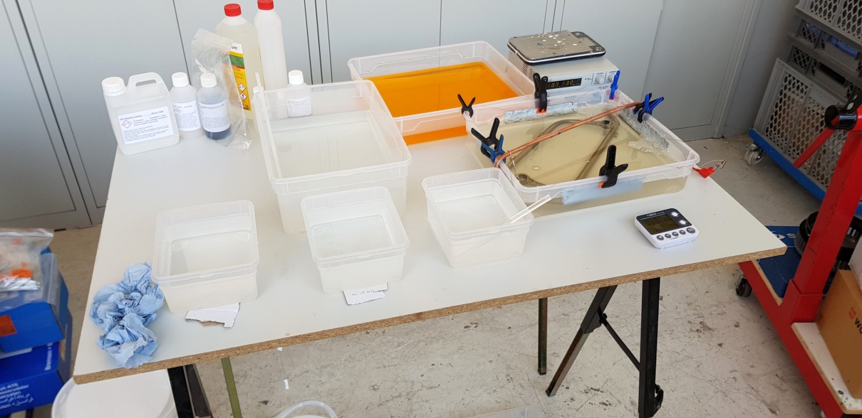

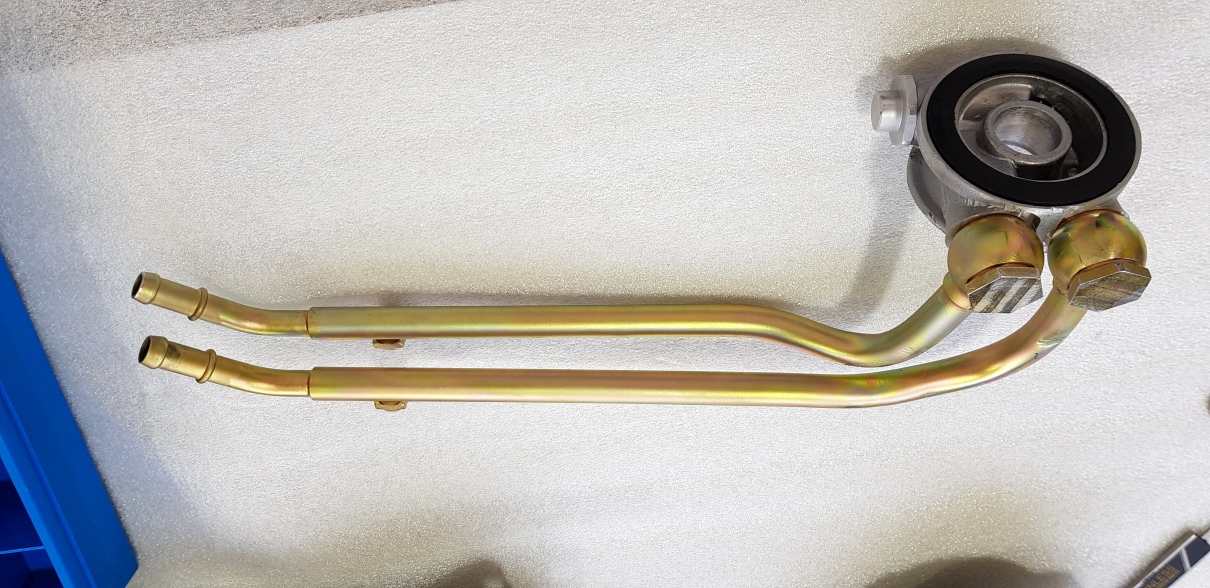

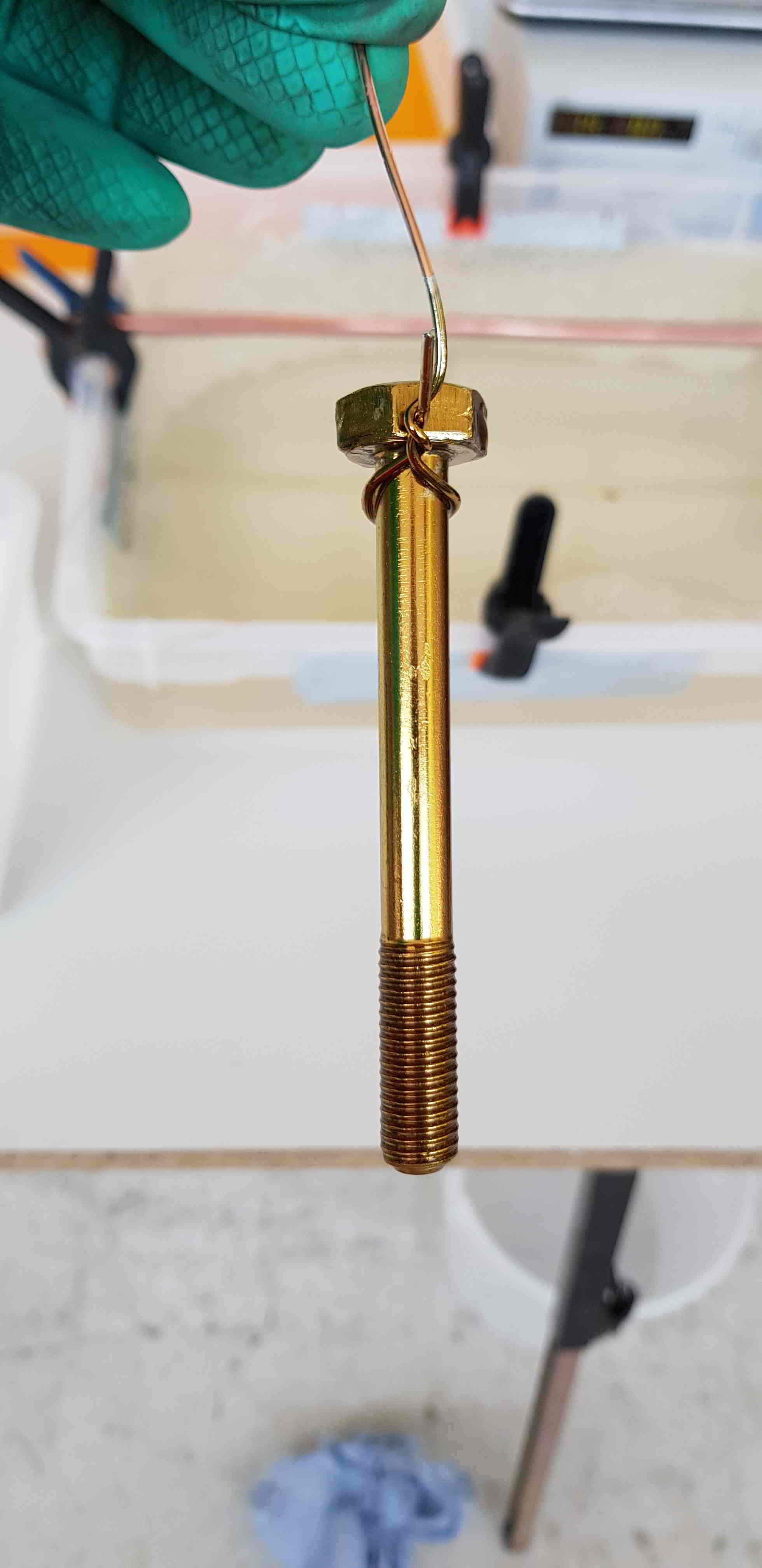

1. Adapterplatte und Schrauben der Hohlschraube ca 1,5 mm abgefräst: 2. Aus nahtlos gezogenem Hydraulikrohr 15*1,5 mm etwas gebogen: 3. und mit ein paar Schlauchnippeln verlötet: 4. nochmal anprobiert: 5. und gelb verzinkt: ...

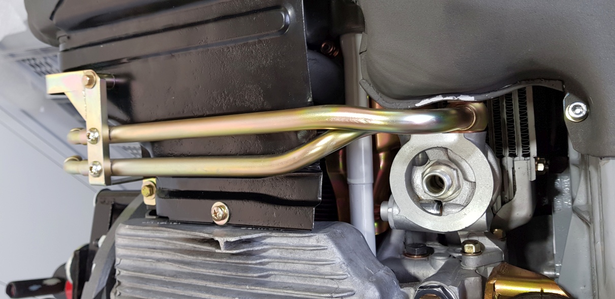

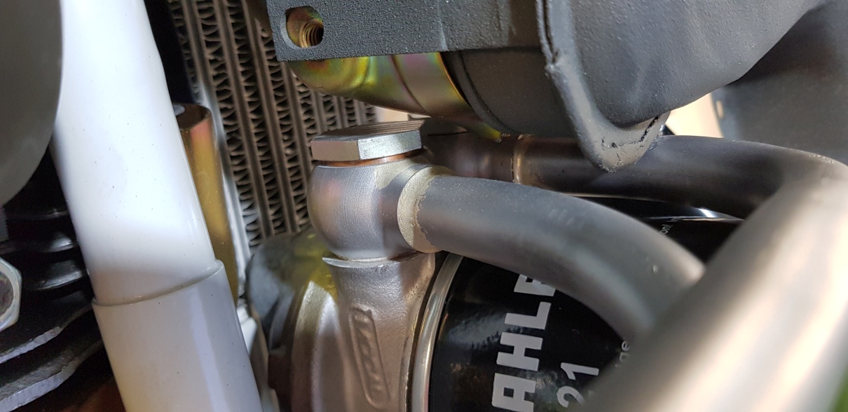

6. das Konstrukt sieht dann so aus: 7. Trotzdem noch eng, aber alles hat genug Freigang: 8. Noch einen Halter angefertigt, der zwei originale Anschraubpunkte vom darunter liegenden Motorblech aufnimmt und ein neues Loch darin: So ist die Konstruktion relativ schlank und trägt nicht so auf: ...

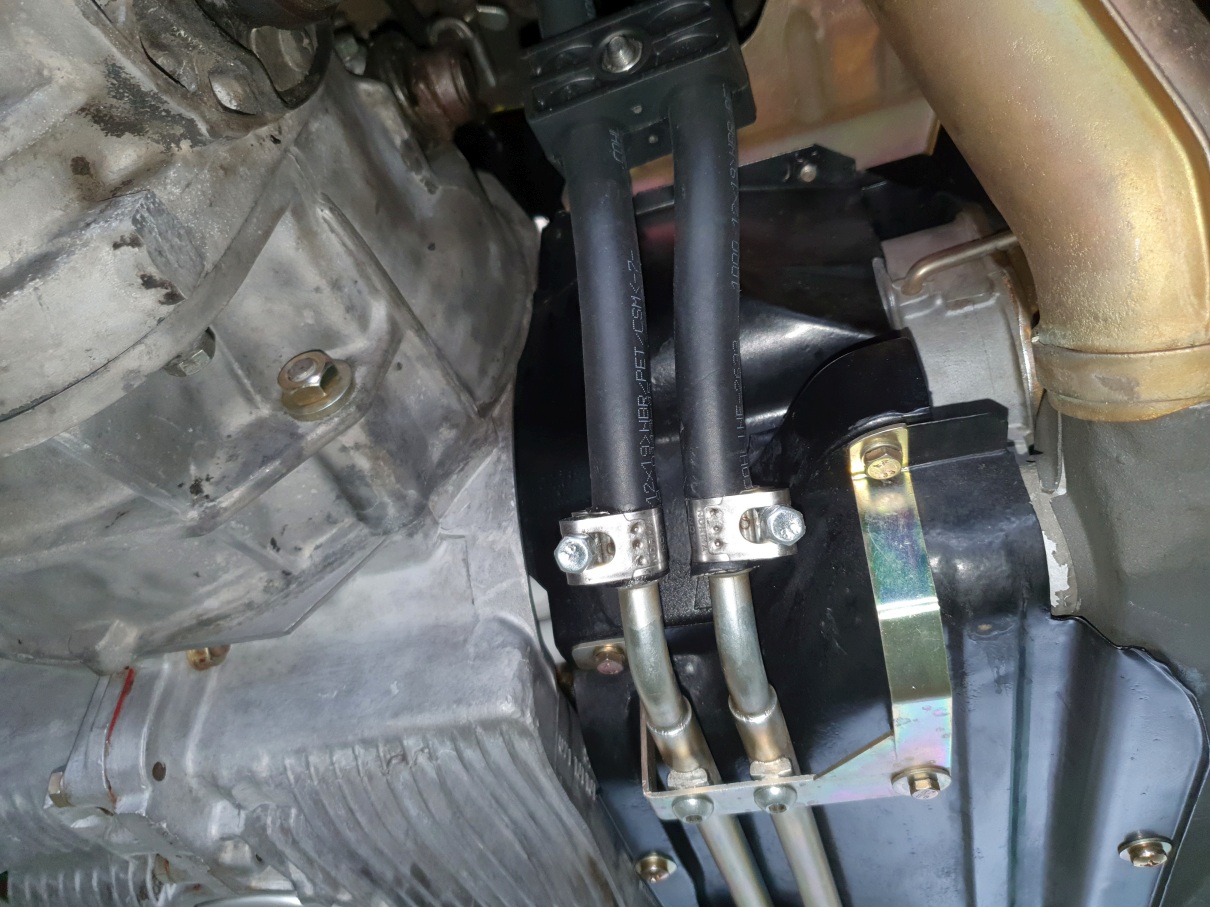

Ich führe die Schläuche, angeschlossen mit ordentlichen Spannbackenschellen, hoch über das Getriebe und rechts dann an zwei Edelstahlrohre angeschlossen, zum Bug: Ich hatte vorher schon den kleinen OC21-Filter gefahren, wollte aber einen mit Rücklaufsperrventil und habe verschiedene andere einmal ausprobiert: Derzeit fahre ich den Golffilter mit Lösenocke, es gehen aber auch noch andere: Die ganze Geschichte hat sich nun seit 2 Monaten und mehr als 3.000 km bewährt. Stabil, dicht, alles gut.

Da ich das schon immer mal ausprobieren wollte, hatte ich mir auch England ein Kit bestellt: https://www.gaterosplating.co.uk/index. ... uct_id=231bullijochen hat geschrieben: ↑26.08.2019 16:11[...]
Hast du selber verzinkt? wie geht das? gibt es da nen "Bausatz" mit den Mittelchen? [...]
Das funktionert super! Du brauchst nur noch ein Netzteil, Wannen, Mengen an dest./entmineralisiertem Wasser und ggf. Salzsäure zum entrosten. Das war mein erstes Teil: Gutes Gelingen!
