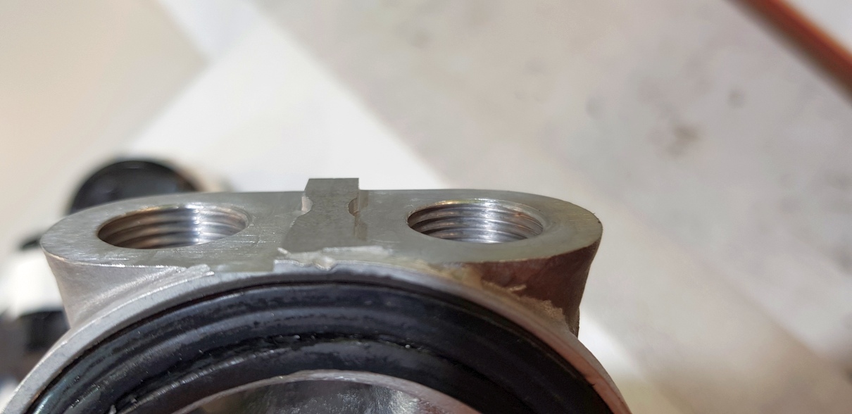

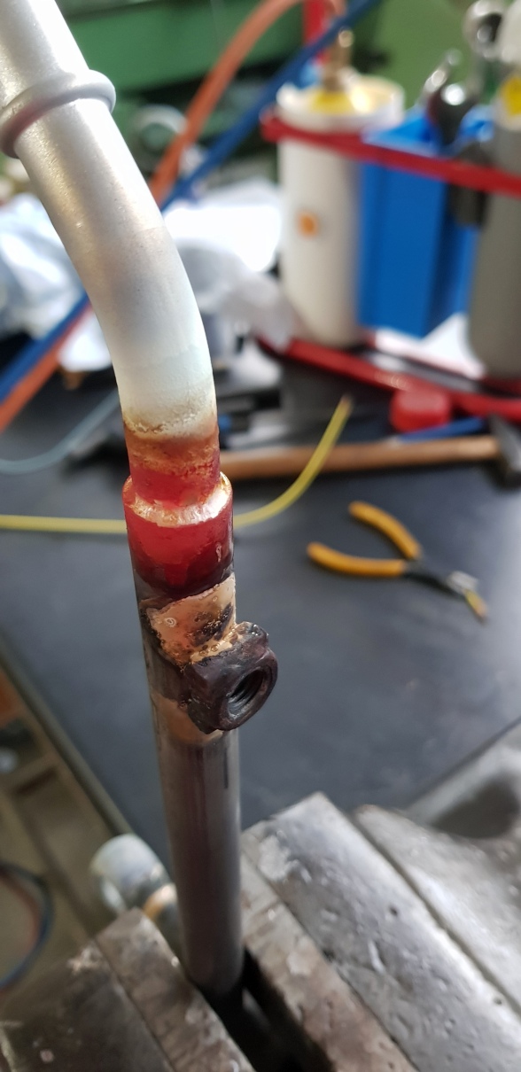

Der Vorbesitzer meines Wagens hatte die Halterung von Matthias schon verbaut, die Schläuche aber etwas rustikal quer unter der Ölwanne nach vorne geführt, also am tiefsten Punkt wenn man aufsetzt. Im Zuge einer Motorrevision habe ich mich auch dieses Themas angenommen und möchte Euch meine Lösung kurz vorstellen.
Ich hatte im Vorfeld alle möglichen Ansätze bezüglich der Anschlüsse an den Sandwichadapter hier im Forum durchgelesen und dann, inspiriert durch die Lösung von Hugo https://forum.bulli.org/viewtopic.php?f ... ng#p197924, in Verbindung mit Modifikationen die Thomas durchgeführt hat, folgendes umgesetzt:
1. Adapterplatte und Schrauben der Hohlschraube ca 1,5 mm abgefräst: 2. Aus nahtlos gezogenem Hydraulikrohr 15*1,5 mm etwas gebogen: 3. und mit ein paar Schlauchnippeln verlötet: 4. nochmal anprobiert: 5. und gelb verzinkt: ...

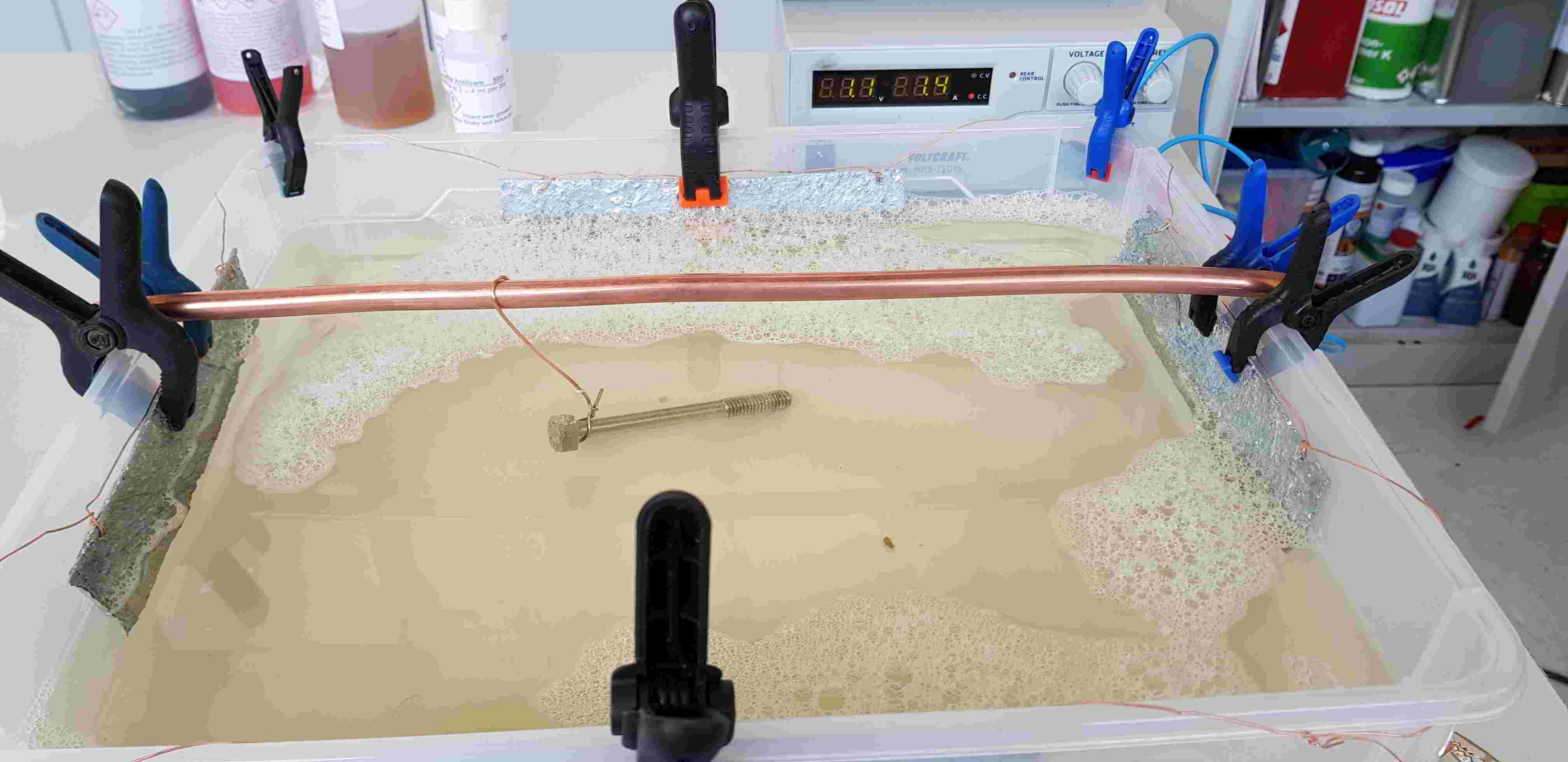

Hast du selber verzinkt? wie geht das? gibt es da nen "Bausatz" mit den Mittelchen? Ich weiß wie man galvanisch beschichtet.
wäre interessant was du dir da zusammengebastelt hast..

Da ich das schon immer mal ausprobieren wollte, hatte ich mir auch England ein Kit bestellt: https://www.gaterosplating.co.uk/index. ... uct_id=231bullijochen hat geschrieben: ↑26.08.2019 16:11[...]
Hast du selber verzinkt? wie geht das? gibt es da nen "Bausatz" mit den Mittelchen? [...]
Das funktionert super! Du brauchst nur noch ein Netzteil, Wannen, Mengen an dest./entmineralisiertem Wasser und ggf. Salzsäure zum entrosten. Das war mein erstes Teil: Gutes Gelingen!
Uli
