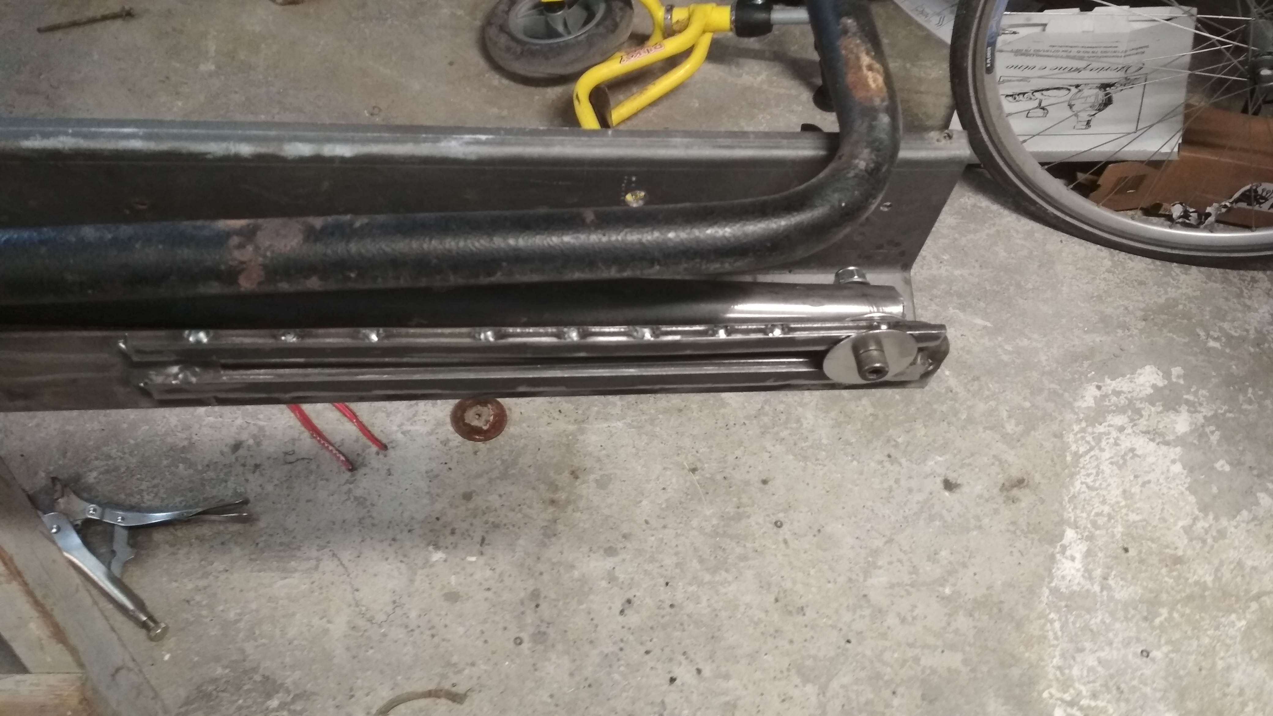

Also dann gebe ich mal den aktuellen Stand durch.
Zuerst habe ich die Lagerstellen der Aufstellmechanik optimiert. 6mm Schrauben nur im Rohr mit 2mm Wandung war mir zu wenig. Also Drehmaschine angeworfen und Löcher gefräst Fertig sind die Rohreinschübe. Danach alle eingeschweißt und verschliffen.
Die Mechanik wieder zusammengesetzt und siehe da es flutscht einwandfrei
