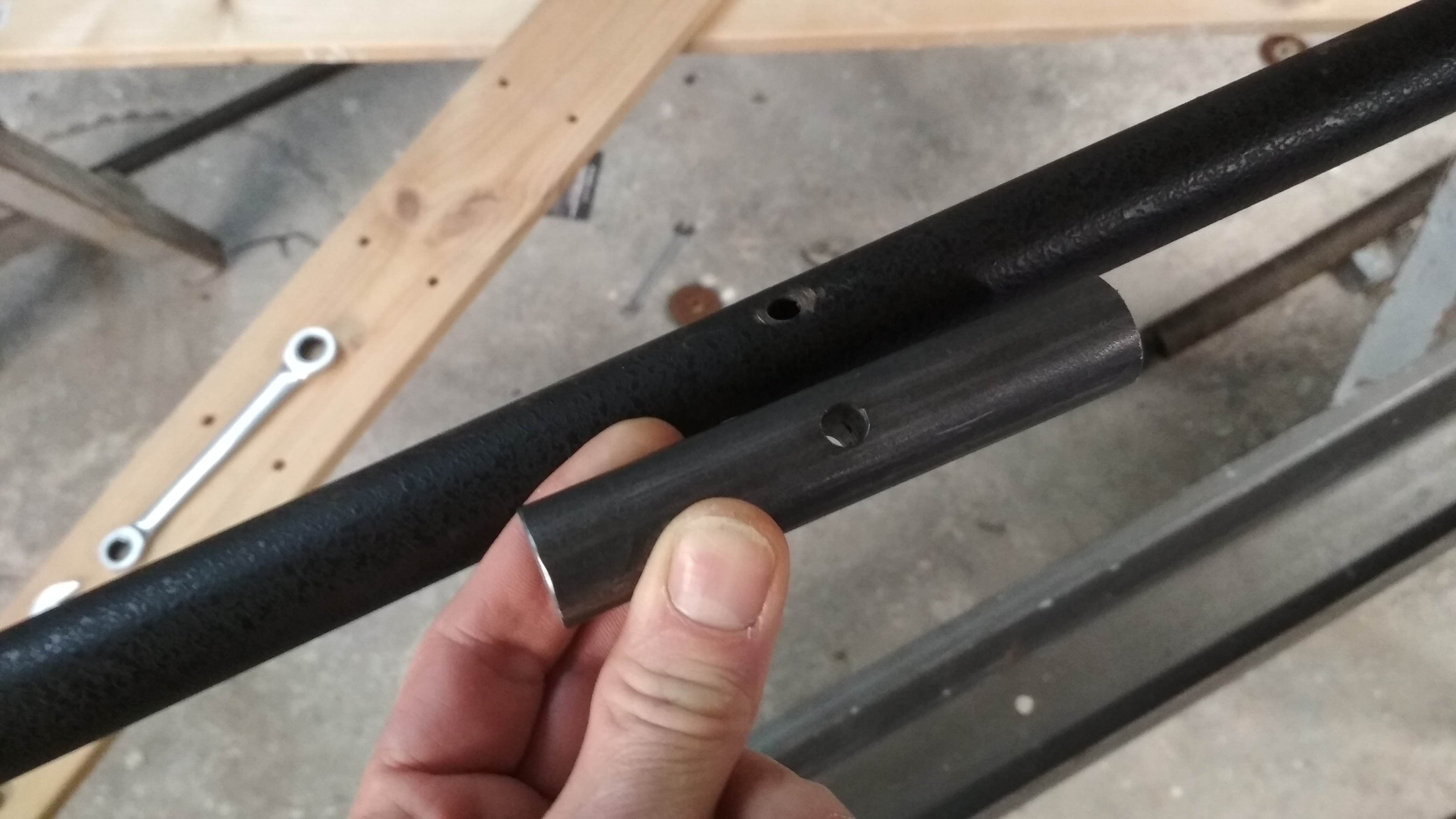

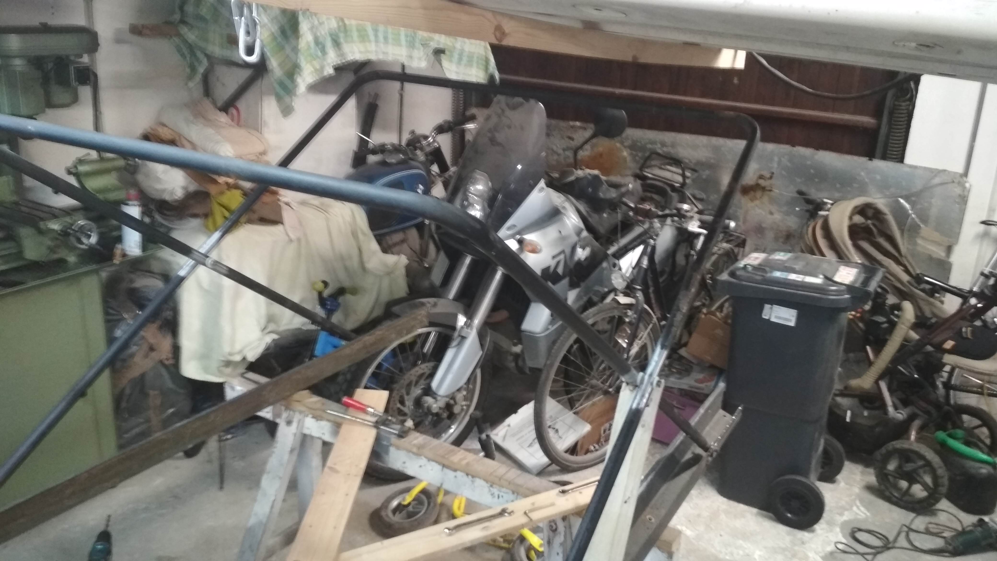

Zuerst habe ich die Lagerstellen der Aufstellmechanik optimiert. 6mm Schrauben nur im Rohr mit 2mm Wandung war mir zu wenig. Also Drehmaschine angeworfen und Löcher gefräst Fertig sind die Rohreinschübe.
Danach alle eingeschweißt und verschliffen.
Die Mechanik wieder zusammengesetzt und siehe da es flutscht einwandfrei
Gruß Jochen :bier:

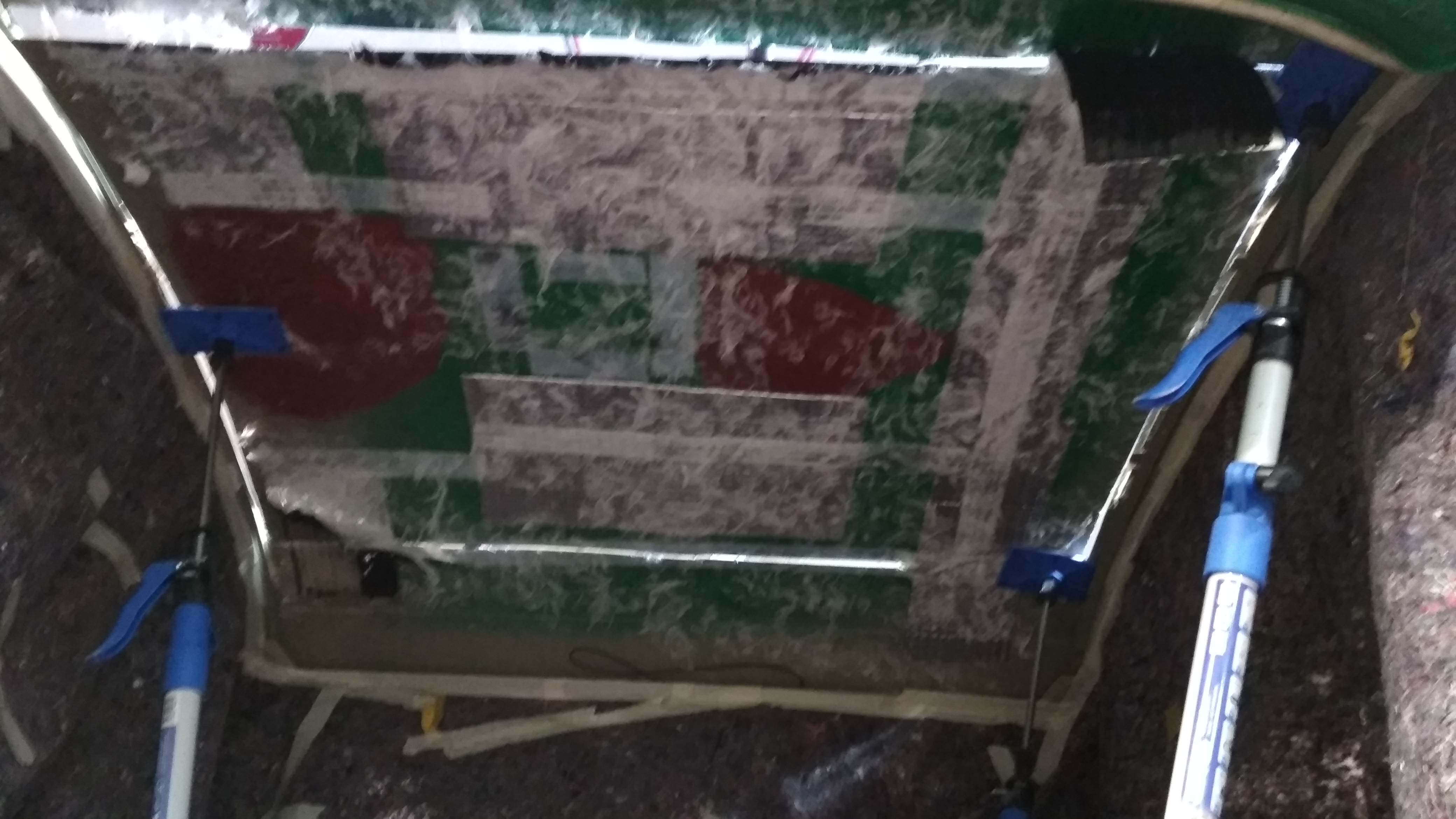

Heute den Dachausschnitt gemacht..
Am Samstag schon Himmel demontiert, Dachkasten raus.
Heute dann alles abgeklebt und seht selbst..
:heul: :heul: :heul:
Das fällt einem schon ganz schön schwer da reinzubohren...
anschließend den Knabberer angesetzt
wieder angezeichnet und geknabbert.. etc..
nach einer Stunde sah es dann so aus
Als nächstes muss das Dach drauf damit ich die Träger positionieren kann...
Bis demnächst..
Gruß Jochen :bier:
