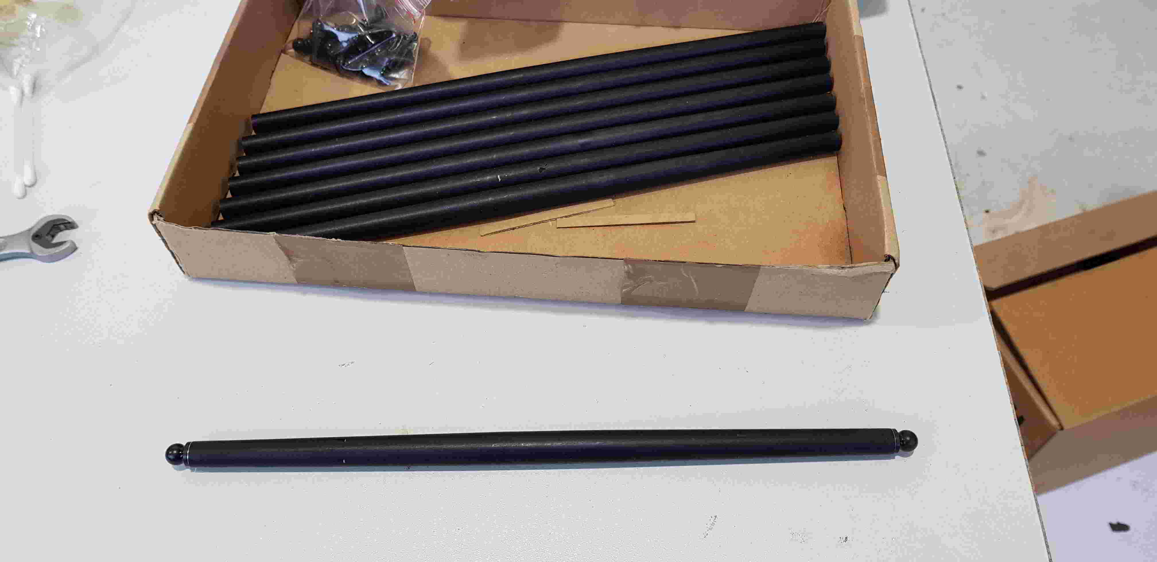

Duetto hat geschrieben: 14.06.2019 21:28 Auf meine Nachfrage wurde mir 0.15 als Ventilspiel bei Alustössel genannt und 0 bei der Verwendung von Chromoly Stangen.
T2 Grieche hat geschrieben: 16.06.2019 14:55 das Ventilspiel ist vom Hersteller vorgeschrieben....zu aussagen von gewissen herren äusere ich mich jetzt nicht!....
gruss
Hi Theo,
das Problem bei den Chrmoly Stangen ist ja das komische Ausdehnungsverhalten.
Wenn du die kalt auf 0,2 oder 0,15mm stellt hast du warm ein Ventilspiel jenseits von 0,4 und der Motor klappert wie nichts gutes.
Deshalb die Empfehlung das Ventilspiel auf Null zu stellen.
Dann klappert der Motor warm aber immer noch recht laut.
Und wenn man dann mal versucht bei Minusgraden den Motor zu starten läuft er so gut wie gar nicht, weil die Ventile mit den Chromo Stangen offen stehen.
Die sind aus meiner Sicht für die Alltagsnutzung nur bedingt tauglich.
Bei den Seriendrehzahlen bis 5400 Umdrehungen spielt das Gewicht der Stößel und Stangen nur eine untergeordnete Rolle.
Warum die Dinger trotzdem verkauft werden ist mir schleierhaft.
Aber ich habe bei besagtem Verkäufer an der Stelle auch schon mal Geld sinnlos versenkt und bin mit den Originalen Stößelstangen nun wieder nahezu klapperfrei unterwegs.
Verstehe ich, zumindest wenn es kein Rennmotor ist, auch nicht. Ich fahre deshalb ja auch Alustoßstangen, doppelt konisch von http://www.tp-technologie.de/produkte%2 ... n%20Al.htm.

Tanjas&Thomas_T2b hat geschrieben: 17.06.2019 11:43
Weil die "Verkäufer" damit Geld machen können. Ob der Motor damit nachher in deinem Anwendungsfall richtig läuft oder nicht, ist dem bestimmt schxxx egal. Fairerweise muss man dazusagen das es sie nicht wissen können, aber sie tun auch nichts für die Aufklärung. Hauptsache es klingelt die Kasse :mrgreen:
Ist meine Erfahrung.
Gruß Jochen
Gruß Jochen :bier:
Beiträge: 4316
Re: Grosse Hitze, wenig Leistung - TSZ-h Zündanlage schuld?
der Meinung von Thomas schließe ich mich vollumfänglich an, hab die Erfahrungen parallel auch machen müssen.
Die Dinger taugen im Serienmotor absolut nichts und sind reine Geldmacherei. Wenn es aus Gründen der Ventilhebelgeometrie nötig ist, das die Stößelstangen angepasst werden müssen, dann sollte man das besser mit Alu-Stangen machen.
Mit Chrom-Moly hab ich fast 1.5 Jahre herum-experimentiert und bin mitlerweile wieder auf die Serienstangen mit Lash-Caps gegangen und damit absolut zufrieden. Letzteres war wegen der Geometrie notwendig da die verbaute Schleicher Nockenwelle einen kleineren Teilkreis hat.
Das Problem ist eben das besagte Ausdehnungsverhalten. Das Ventilspiel wird mit warmen Motor immer größer. Entsprechend muss man kalt bei Null-Spiel anfangen. Zumindest bei mir führten alle halbwegs fahrbaren Einstellungen unweigerlich zu einem fürchterlich lauten Ventiltrieb, wenn der Motor warm war. Außer eben man stellt die Ventile noch strammer, was dann zu einem lausigen kalt-Leerlauf führt.
