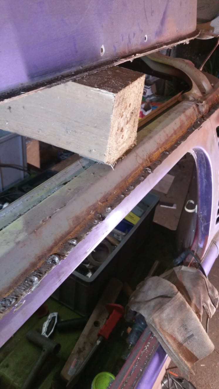

den Samstag und den Sonntag habe ich damit verbracht den Frickelcamper seines Häubchens zu berauben. Auch hier macht die Bastelbude wiedermal seinem Namen alle Ehre und überrascht (nicht wirklich) mit Kernschrott vom Allerfeinsten. Beim Umbau wurde die alte Dachhaut nach oben gebogen und mit dem GFK vernietet. Die alten Nieten habe ich von hinten einfach mit dem Karosseriemeißel abschlagen können und so war das Dach schon nach wenigen Stunden runter. Den Kleber hatte ich vor 6 Jahren schon größtenteils rausgepult. Mittels eines Wagenhebers an den einlaminierten Rahmen konnte ich das Dach anschließend anheben und auf zwei Balken legen. So habe ich Platz zum Arbeiten und kann zum Anpassen das Dach jederzeit wieder absetzen. Das Gewicht ist aber nicht zu unterschätzen.
Leider ist auf der Beifahrerseite und am Heck, der eigentliche Dachrahmen ziemlich durchgerostet. Übel hat es auch die Front erwischt. Die Fahrerseite ist tatsächlich gar nicht so schlecht, hier kann ich den Rahmen wohl behalten. Die alte Regenrinne ist jetzt zu 3/4 runter. Jeden einzelnen Punkt abbohren und den Rest mit dem Karosseriemeißel entfernen. Wer das damals im Werk verschweißt hat, hatte eindeutig zuviel Spaß an der Schweißpunktzange.
Jetzt bin ich tatsächlich sehr froh, dass ich zuerst den ganzen Unterboden und Schweller gemacht habe. Ansonsten wäre zum Einen vermutlich die Karosserie zusammengefallen und/oder die Motivation weg gewesen. Daher auch der Plan, sich dieses "Schmankerl" bis zum Schluss aufzuheben, wenn der Rest schon fertig ist und es kein Zurück mehr gibt.
Mein Plan ist, das Dach nach VW-Vorgaben mittels eingeschweißten Blechstreifen zu verbördeln. Zum Glück ist die dafür vorgesehene Kante am GFK noch vollständig vorhanden. Den Dachrahmen werde ich wieder rekonstruieren und vieleicht sogar einen Teil der Dachhaut einsetzen und mit dem Rahmen verschweißen. Ähnlich dem Dachrahmen des späten Westfalia. Das sollte nochmal etwas mehr Stabilität ergeben, auch wenn es vom Korrosionsschutz eher ungünstig ist. Der originale Verstärkungsrahmen im Dach ist vorhanden und wird natürlich wieder verschweißt. Ich überlege aber noch je links und rechts auf halber Höhe einen zusätzlichen Träger zwischen die Säulen zu setzen um dem Ganzen mehr Verwindsungssteifigkeit zu geben.

Bei der ganzen Arbeit die du machst, wie planst du denn den Holm am Dach zu schützen? Ich glaube ja die Schäden sind typisches Beispiel für festes Hochdach und camping, dann kondensiert das Wasser halt am Dach und kommt aus der Senke nie wieder raus.
Auch wenn du sagst der ist sooo schlecht, nach der Aktion die du hier machst ist er es danach nun mal nicht mehr Bild
www.thorstenwinter.de
Beiträge: 4315
ich glaube auch das Kondenswasser die Ursache dafür war. Das Dach wurde ja gut gedämmt, aber die Holme und Träger bleiben als Wärmebrücken, entsprechend sammelt sich dort das Kondenswasser. Der wird auch zeit seines Lebens draußen gestanden haben und ob die Abdichtungen außen noch dicht waren wage ich zu bezweifeln. Außerdem habe ich den Verdacht, dass hier teilweise schnödes Bad-Silikon verwendet wurde, denn darunter ist das Blech ziemlich rostig.
Wegen des Kondenswassers kann man eigentlich nicht viel machen, außer der Aufwand wird sehr groß. Ich denke ich werde das gut Lackieren und dann mit Mike Sanders konservieren. Man kommt tatsächlich recht gut dran von Innen und zur Not kommen da ein paar Bohrungen für den Träger rein um hier mit der Hohlraumsonde arbeiten zu können. Ne gute Hinterlüftung wird auch helfen, dass das Wasser wieder abtrocknen kann. Vieleicht arbeite ich auch Abflüsse an den neuralgischen Stellen mit ein. Besser es läuft ab als das es dort steht.
Untenrum ist er ja fast komplett neu gemacht worden und tatsächlich besser geworden als der Westi damals. Man lernt ja dazu und es gibt heute mehr und bessere Bleche...
Das mit dem Dach wird dann hoffentlich die letzte große Baustelle. Eigentlich stört es mich schon gar nicht mehr.
