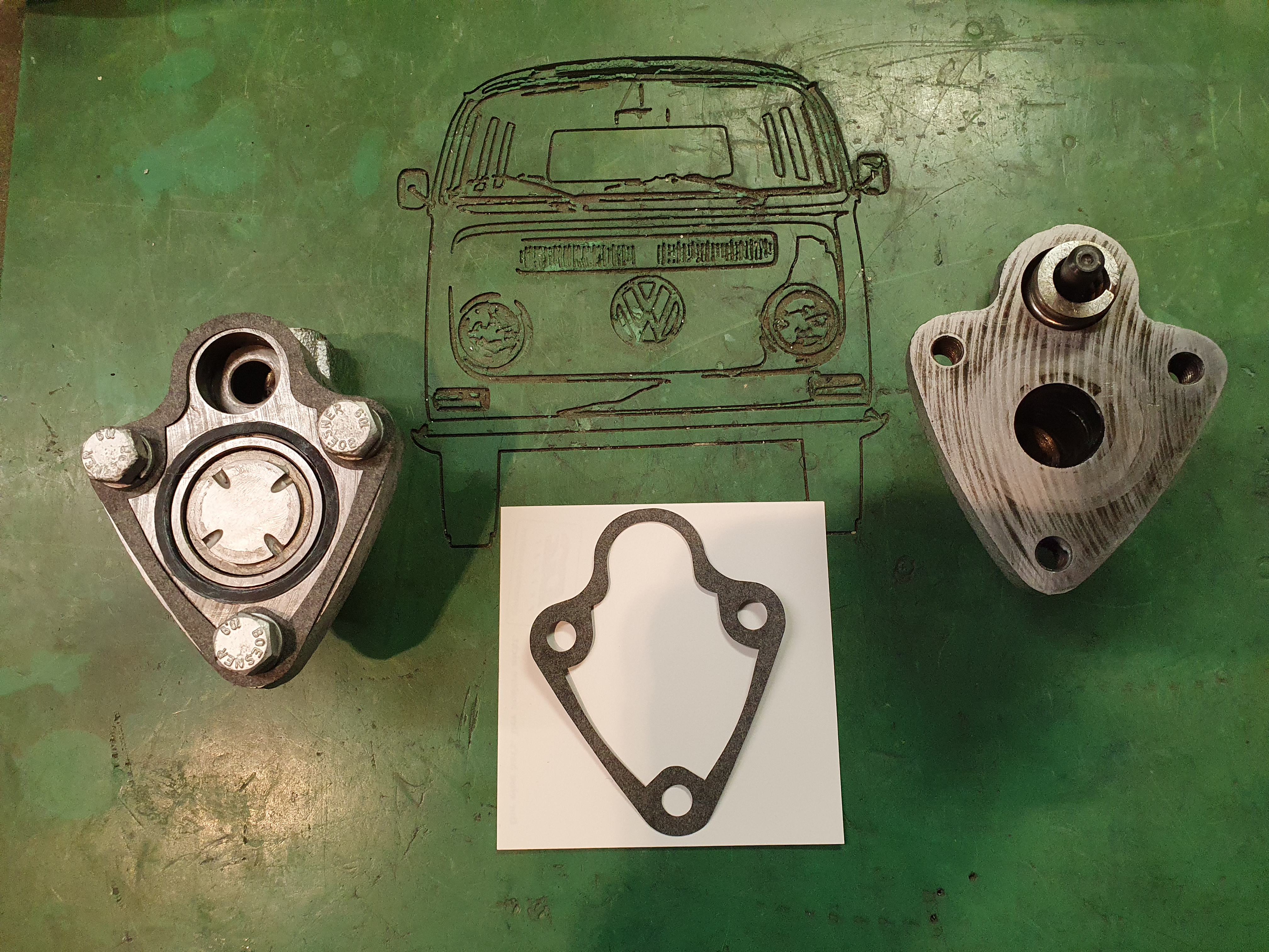

Ich habe den Regler jetzt mal zerlegt um den Fehler zu suchen.
Noch einmal eine Zusammenfassung des Vorfalls:
Beim TÜV hat unter Vollast die Bremse schlagartig den Druck verloren und das Pedal ist auf den Boden gesackt. Rund um den Bremskraftregler war der gesamte Unterboden voller Bremsflüssigkeit, große Pfützen auf dem Boden. Auch ohne weiteres Pumpen lief der Vorratsbehälter für den hinteren auf Kreislauf langsam leer.
Nach Tausch des Reglers war alles wieder i.O.
Äußerlich konnte ich keine Risse oder Lecks erkennen. Also habe ich ihn geöffnet. Da die Flüssigkeit wirklich in großer Menge das Gehäuse verlassen hat, hätte ich mit sehr deutlichen Defekten gerechnet, aber was soll ich sagen: nichts zu sehen. Der O Ring hatte keine sichtbaren Schäden und auch das Dichtpapier hatte keine Spuren die auf Vollversagen schließen lassen. So mag ich das nicht, Stochern im Nebel.
Ich werde einen neuen Ring und neues Papier besorgen und das Teil zusammengebaut ins Regal legen. Außerdem noch den stark korrodierten Entlüfternippel tauschen. Wenn noch mal was ist kann ich es noch einmal testen... BildBildBildBildBild

Ach ja, der Dichtring, falls es jemand wissen will.
Rechteckprofil, gemessene Durchmesser innen 39 und 43 außen, Dicke 2.

Hallo Thorsten,
mein BKR scheint undicht zu werden. Kannst Du mir genaue Angaben über Art und Bezugsquelle des O-Riges machen?
Herausgelesen habe ich:
Material: EPDM
Abmessungen: 39 / 2
Glaubst Du wirklich, daß der neue Ring ein Viereckprofil hat?
Ich finde es wahrscheinlich, daß der Ring die viereckige Form erst im Laufe der Zeit angenommen hat.
Gruß Ralph

Das denke ich auch, rechteckiges Profil ergibt wenig Sinn an der Stelle. Wenn er die Nutform angenommen hat ist auch die elastische Vorspannung weg.
Wenn du Nutbreite, Durchmesser und Tiefe misst könnte man einen korrekten neuen Ring auswählen.

Steve hat geschrieben:Das denke ich auch, rechteckiges Profil ergibt wenig Sinn an der Stelle. Wenn er die Nutform angenommen hat ist auch die elastische Vorspannung weg.
Gesendet von meinem EVA-L09 mit Tapatalk
Ich glaube nicht, daß der Ring so perfekt eine neue Form angenommen hat, das wird schon ein R Ring gewesen sein.
Warum macht der an dieser Stelle keinen Sinn? Für axiale statische Abdichtung von hohen Drücken sind die doch gemacht. Und da die Flanschflächen nicht press aufeinander liegen sondern noch das Papier dazwischen ist dürften die doch sogar besser geeignet sein als ein O Ring.
Meinungen und Erfahrungen sind willkommenBild

Da hast du natürlich recht. Ich war irgendwie auf dem falschen Dampfer unterwegs...
Aber wie gesagt: Nut vermessen, dann kann man den korrekten Ring auswählen

falls mal jemand vor der Abdichtung seines Bremskraftreglers steht.
Ich habe die 0,25mm Dichtungen lasern lassen und biete die gerade im Mark an:
viewtopic.php?f=12&t=29611
Dann muss man da nicht selber dran rum Schneiden.
