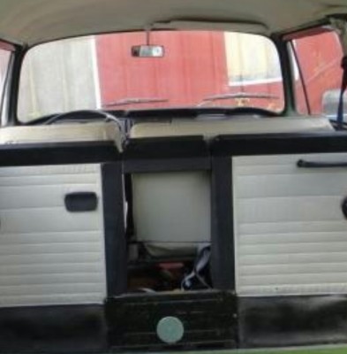

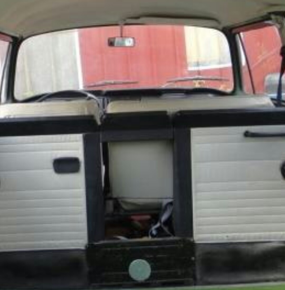

In meinem 72er Fensterbus aus Finnland wurde der Mitteldurchgang ab Werk verschlossen und eine Doppelsitzbank verbaut. Dafür wurde oben zwischen die Rückseiten/den mitteldurchgang ein Blech geschraubt an welches einer der 2 Haltebügel für die Bank kommt. Das Blech hat oben eine schwarze Prallleiste. Unten steht die Bank auf 2 Blechrohren die zwischen die Sitzkonsolen geschraubt sind. In den Konsolen sind bei mir Gewinde dafür vorhanden. Eines der Rohre hat diesen "doppelhaken" angeschweißt in den die Sitzbank einrastet. Es gab hier schon ein Bild dazu. Dieses Umbau Set ist sehr selten und wenn mal da, dann sehr teuer.
Die Rohre kann man sicher mit nicht all zu viel Aufwand nachbauen. Und wenn es nicht wie original sein soll kann man das Blech zwischen dem Durchgang vielleicht auch einfacher gestalten.

Danke Erik, stark, danach hatte ich ursprünglich vergeblich gesucht. Hast du eine Ahnung, wie man das "Umbau Set" genau bezeichnet und wo man es suchen könnte (Bugnet?)? Es soll ja erstmal nur eine Zwischenlösung sein – dementsprechend wäre ein Nachbau für uns auch okay. Aber wie findet denn der Tüv so eine Konstruktion? Den neuen Sitzplatz müsste ich ja eintragen lassen... :argue:
Malte

Hab was gefunden:
vorletzter Beitrag, von Wommel. Das Zwischenstück ist leider nur unscharf und angeschnitten dargestellt.
viewtopic.php?t=17161
Es gibt einen M-Code dafür. Den weiß ich aber grad nicht. Hab momentan keinen Zugriff auf meine Daten...
