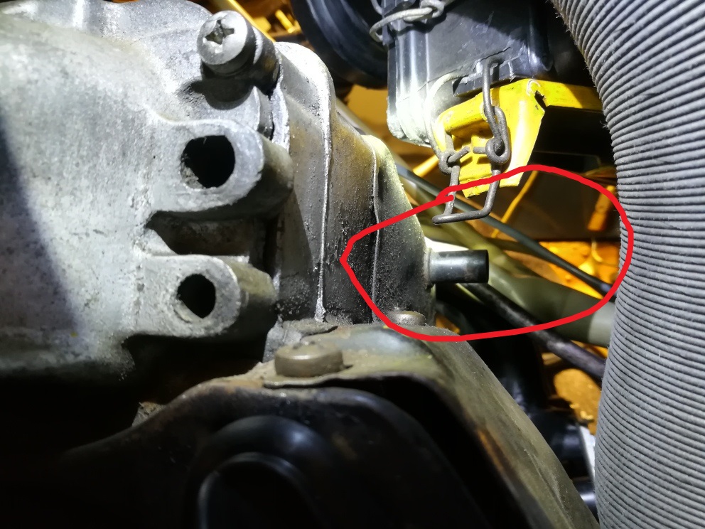

Eigentlich hatte ich es sehr genau angemalt, wo die Öffnung beim Einspritzer hin gehört :wink:
Das Stirnblech ist vom Vergaser gewesen und ich hatte das Loch noch nicht gebohrt.
Aber hier noch mal ein Bild wo es klar werden sollte:
Eingehängt wird der Gaszug in dem Sinne nicht.
Da ist ein Rundbolzen mit einer Klemmschraube, die das Ende vom Gaszug in der Drosselklappe festklemmt.
Das gleiche Prinzip gibt es noch mal bei den Heizklappen.

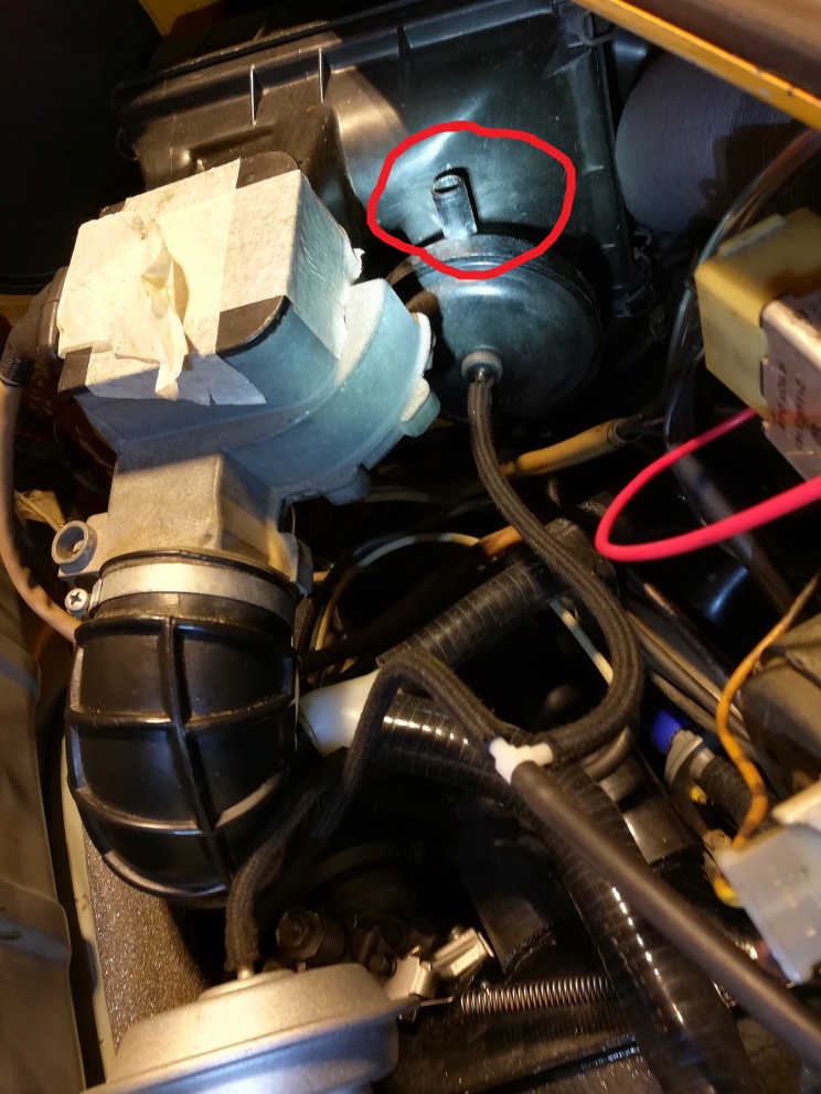

Hallo Ihr
Ich bräuchte Eure Hilfe.
Ich bin weiter am Aufbau des Einspritzers. Probelauf war noch nicht.
Es wird langsam voll im Motorraum. :D
Ich habe ja ( momentan ) kein Aktivkohlefilter verbaut.
Ich habe noch 3 offene Stellen .. und weiß nicht genau wo ich diese am Besten enden lasse , wie ich Diese am besten Anschließe ?.. oder verschließe.?.
1.Tankentlüftung ist noch offen.
2.Entlüftung rechte Seite am am Motor an den Luftklappen ist noch offen
3. Der Dicke Anschluss am Luftsammler/Filter ist noch offen
Was für Möglichkeiten habe ich denn jetzt, diese offenen Stellen zu verbinden/zu verschließen .... angenommen ich fahre ohne Aktivkohlefilter ?
Gruß Mike

Hallo Mike,
die drei offenen Anschlüsse kommen alle an den Aktivkohlefilter. Was mit denen macht, wenn man ohne fahren will, weis ich jetzt gerade nicht.
Aber du weißt, dass da noch ein Anschluss offen ist? Im ersten Bild ist zu sehen, dass am T-Stück der Anschluss für den Bremskraftverstärker noch frei ist.

Thomas R. hat geschrieben: ↑10.01.2020 22:57 Hallo Mike,
Danke Thomas .. :D .. das Teil ist einzeln in Bestellung bei einem Forumskollegen .. der Teile oder Komplettsätze der Unterdruckleitungen selber "herstellt"
Sehr Netter Kontakt . :gut: . https://forum.bulli.org/viewtopic.php?f ... 43#p250102
Gruß Mike

GTJA790 hat geschrieben: ↑10.01.2020 23:04 Schau mal hier:
Gruß Frank
Ja ... den hatte ich schon gesehen .. aber ich finde nicht viel Lieferanten/Bezugsquellen im Netz.
Dann Frage ich mal andersrum .. :D
Hat jemand die Nr.1 ... ein Aktivkohlefilter 175201801A o.ä. zu verkaufen/abzugeben.?
Gruß Mike

Moin Mike,
BullerbüBus hat geschrieben: ↑11.01.2020 11:03 Hat jemand die Nr.1 ... ein Aktivkohlefilter 175201801A o.ä. zu verkaufen/abzugeben.?
R. Atwell schreibt auch etwas von einem 171 201 801A: https://ratwell.com/technical/FAQ.html
(Suche nach Charcoal Canister)
Bei Dir "umme Ecke" hat jemand so etwas: https://www.ebay-kleinanzeigen.de/s-anz ... -223-14238
Viel Erfolg!

Norbert*848b hat geschrieben: ↑11.01.2020 17:57 Moin Mike,
Viel Erfolg!
Hallo Norbert
Danke schön ..
Der Filter bei Ebay ... ist rund .. und passt somit nicht so richtig in die orschinal Aufnahme .... technisch mag der funktionieren ..
Dein Tip mit der Suche nach Charcoal Canister .. hat dann gefruchtet ... ich habe jetzt eine Artikelnummer gefunden .... 113201813B .. wo der Filter auch so bissel oval ist ... und hoffe das er passt ..
.. und auch noch ein Beitrag aus dem Forum .. wo Du auch mit von der Partie warst ..viewtopic.php?t=25743#p253520
Der 113201813B war auch bei ebay.de gelistet ... und den hab ich dann auch gekooft. :D
Gruß Mike
