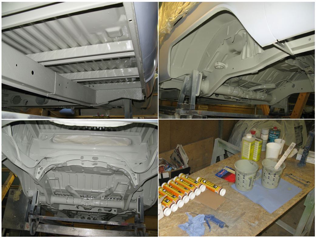

Der Unterboden strahlt seit letzten Freitag in Wagenfarbe. :jump:
Habe das mit einem Profi (Autolackierer) gemacht und es war toll, mal einem Profi mit Drang zum Perfektionismus zuzuschauen und zur Hand zu gehen!
Vorgängig hatte ich den Unterboden komplett mit P230 angeschliffen und mit rotem Flies angescotcht. Danach die ganze Doka eingepackt.
Zuerst haben wir mit "Spray Seal" abgedichtet und die Radkästen und Querträger Steinschlagschutz gespritzt. Das ging mit demselben Produkt. Für mich eine gute Sache. Andere würden ev. gar nichts abdichten und danach wachsen. Für mich passt das aber so wie wir es gemacht haben sehr gut.
Danach kam "nass in nass" Autolack drauf. Habe mich für die Originalfarbe L345, Lichtgrau entschieden. So war die Doka ursprünglich mal und so soll sie wieder werden.
Bin mit dem Ergebnis mehr als zufrieden! Der Profi hat zwar etwas gekostet, war aber jeden Franken wert...
Als nächstes kommt der Innenraum dran mit anschleifen und anscotchen bevor es dann ans Füller schleifen geht. Schleifen, schleifen und nochmals schleifen. Ich habs langsam gesehen und mein "Tennisellbogen" wird's freuen. Aber zuerst erlabe ich mich noch etwas am Ergebnis untenrum! :mrgreen:

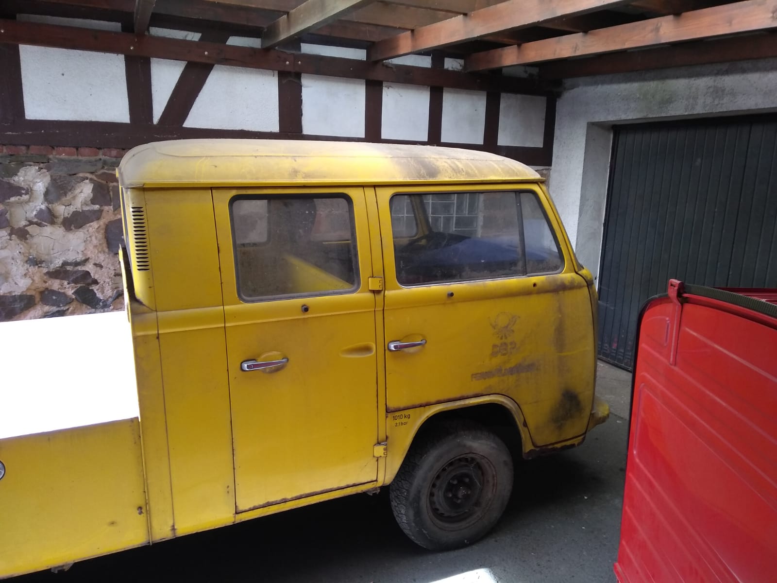

Feinbein
Beiträge: 648
Registriert: 08.02.2010 11:00
Re: Mein erstes Mal: Restauration einer T2b Doka
Beitrag von Feinbein »
Wahnsinn :jump:
Eine Post-Doka!!!
Wird die wieder original???

Dani*8
Beiträge: 1701
Registriert: 02.06.2003 21:36
IG T2 Mitgliedsnummer: 8
Beitrag von Dani*8 »
Wow! Seltener als eine Post-Doka gehts wirklich nicht!
Die sieht gar nicht schlecht aus von der Substanz.
Das wird schon wieder. Der da steht jetzt im Museum :D
