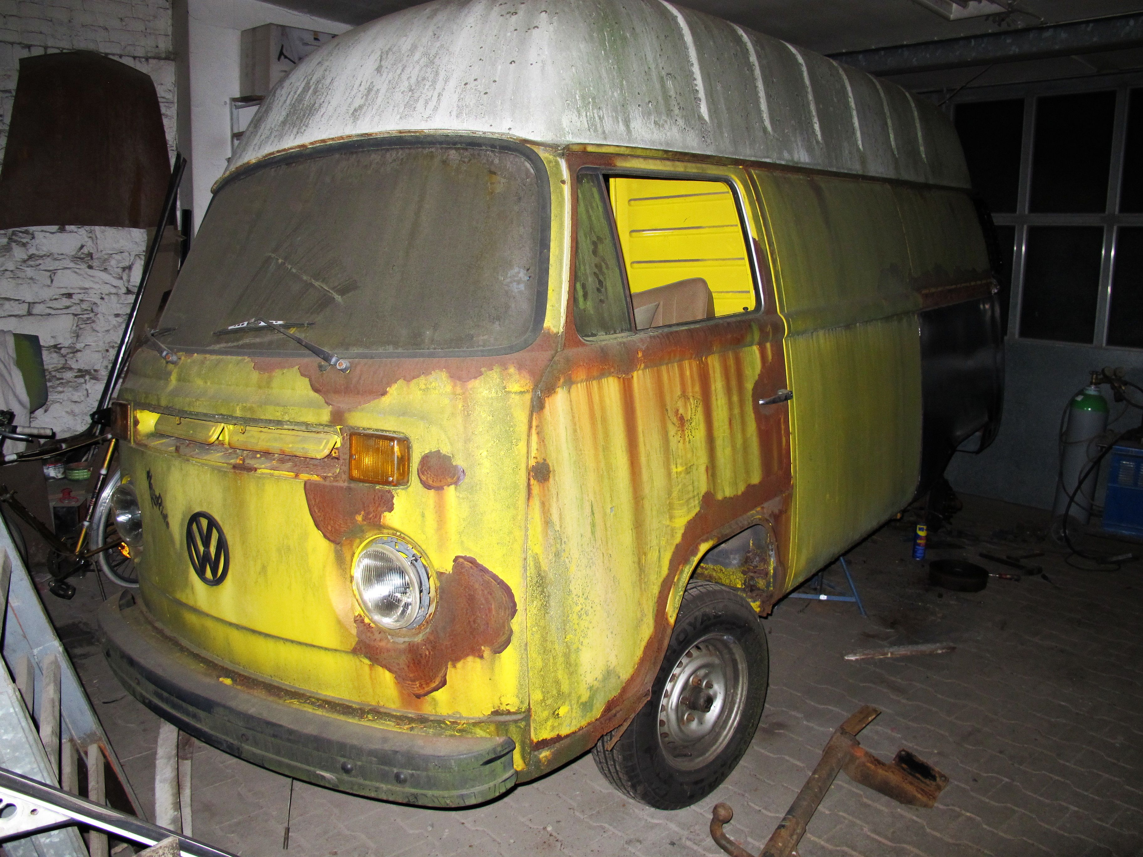

Was sind denn die Spezialitäten einer Post Doka?
Danke für Infos.
Grüsse
Beiträge: 7799
Re: Mein erstes Mal: Restauration einer T2b Doka
powderjunkie hat geschrieben: ↑31.03.2020 15:10 Was sind denn die Spezialitäten einer Post Doka?
Die Seltenheit?
In meinem Bereich der Oberpostdirektion Hannover Braunschweig habe ich damals nie eine zu Gesicht bekommen. :|
