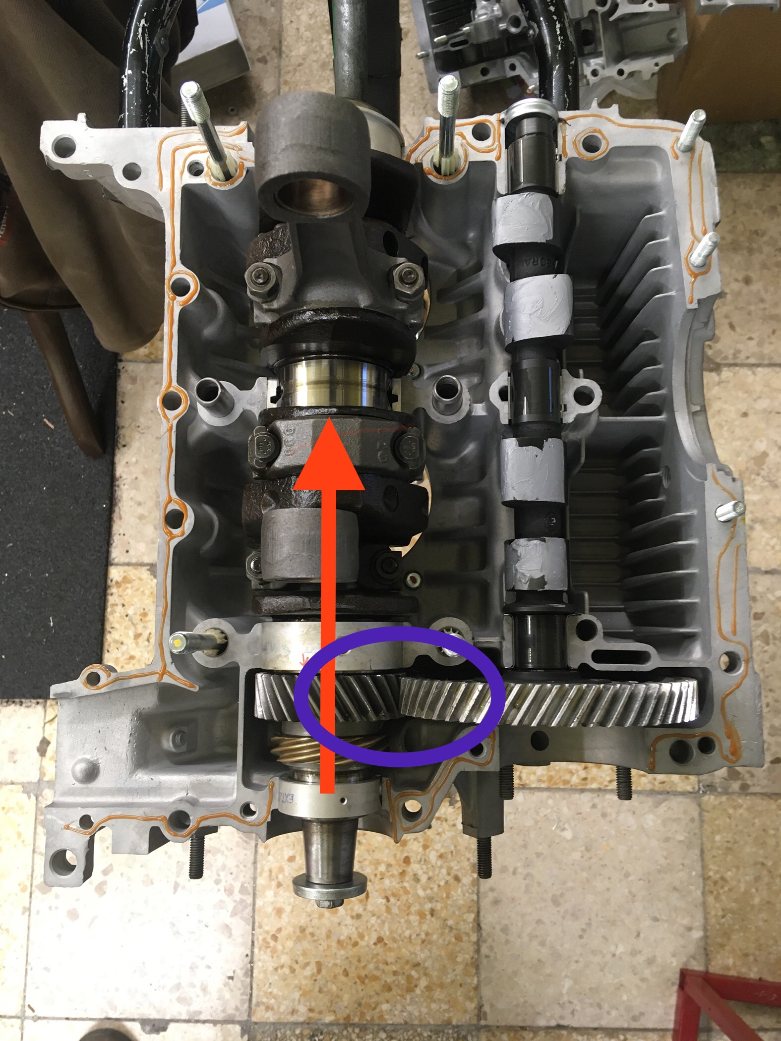

durch die schrägverzahnung der nockenwelle ( im foto blauer kreis) entsteht beim drehen der kurbelwelle ein drall so das die kurbelwelle sich in diesem bereich vor und zrück bewegt! auch merkt man das wenn bei offenem gehäuse die kurbelwelle gedreht wird ....sie bewegt sich immer hin und her....drückt man sie beim drehen in fahrtrichtung so dreht sie sich freier/schöner
versucht mal die kurbelwelle so weit wie möglich in fahrtrichtung zu schieben ( auf dem foto roter pfeil ) und das schwungrad dann erst fest zu ziehen!
der verteilerantrieb und der verteiler sollten auch montiert sein , das könnte man zwar auch zum schluss machen aber so ist das einfacher und sicherer ( herabfallende anlaufscheibe) und es fängt weitere schiebekräfte auf die eine messung verfälschen könnten!

Und zu Theos Aussage.. Ich habe noch ein 2. Alten motor wo ich das Axialspiel auch kontrolliert habe und der war egal auf welcher stellung das schwungrad war immer das selbe spiel. Und Der Motor war ja komplett zusammen als wir das spiel so unterschiedlich hatten. Und Im geteilen zustand wars ja auch noch da.... Genau gleich. Wir haben x mal ale er noch zusammen war schwungrad weg wider mit drehmoment anderes schwungrad wir haben sogar den simering wider entfernt weil wir dachten es steht dort ev an. Verschiedene unterlegscheiben probiert ect. Dann die kolben und zylinder entfernt wider geschaut. Une es hat sich nichts verändert... Der unterschied im spiel war immer da und immer an der gleichen stelle das kleinse und das grösste spiel. Diverenz immer 0.07mm je nach unerlegsscheiben varierte es z.b von 0.03. bis zu 0.10.. =7 diverenz je nach stellung vom schwungrad... Wenn unterlegsscheiben getauscht dickere o dünnere war halt dann von 0.10 bis 0.17.. Immer 7 diverenz im spiel... Und ein uralter motor den ich kontrolliert habe war perfekt jede stellung gleiches spiel. Das kann doch nicht normal sein... Finde ich und vw gibt vor das spiel einstellen zwischen 0.07 und 0.13 .... Habe 0.1 eingestellt beim drehen nachkonntrollieren hatte ich dan wider hatte alles von 0.07 bis 0.13. in einer umdrehnung. Und da das es ein gepimter motor war wurde mir geraten auf 0.1 oder 0.11 zu gehen wegen ausdehnung durch wärme. Wenn ich ringherum ein minimum von 0.10 hätte haben wollen wäre es im max bis 0.17 geworden dies ist nicht mehr toleranz von vw....???
Und ja kurbelwelle hat nicht mehr als 2 hundetstel wurde mir gesagt vom motorbauer der sie kontrolliert hat. Was sie hat, ist hinten bei denn schrauben die fläche ist nicht so toll. Wobei das ja das problen nicht sein u kein eifluss aus s spiel hat. Wohl unwucht an dem schwungrad bedeutet aber keine auswirkung aufs spiel heben kann... Wie gesagt wir messen ja nicht den abstand sondern das spiel. Sie wurde inzwischen von 2 begutachtet auch der 2. hat gesagt sie ist sonst ok.
Das mit der Nockenwelle die theorie muss ich mal auf mich wirken lassen und überlegen ;)

Sanderinchen hat geschrieben: 03.02.2020 21:34 Das mit der Nockenwelle die theorie muss ich mal auf mich wirken lassen und überlegen ;)
Schon mal ohne Nockenwelle das Axialspiel kontrolliert?
Dann wär die Theorie schnell belegt oder eben nicht.

Ich bin mir nicht mehr sicher ob wir das beim Mechaniker ohne Nocke schon gemacht hatten. Ich glaube wir hatten sie auch raus.. Ich muss mein kollege fragen ist jetz schon ein weilchen her. Momentan ist das Gehäuse ohne inhalt zusammengeschraubt weil ich es vermessen liess. Es müsste frisch gespindelt werden und wenn s mir recht in errinnerung ist was vorallem die nockenwellenbohrung ist was nicht gut gewesen... (Das nockenwellenspiel weiss ich noch war mehr als vw angiebt) .. Weis jetz aber das mass nicht mehr.
