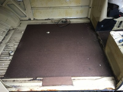

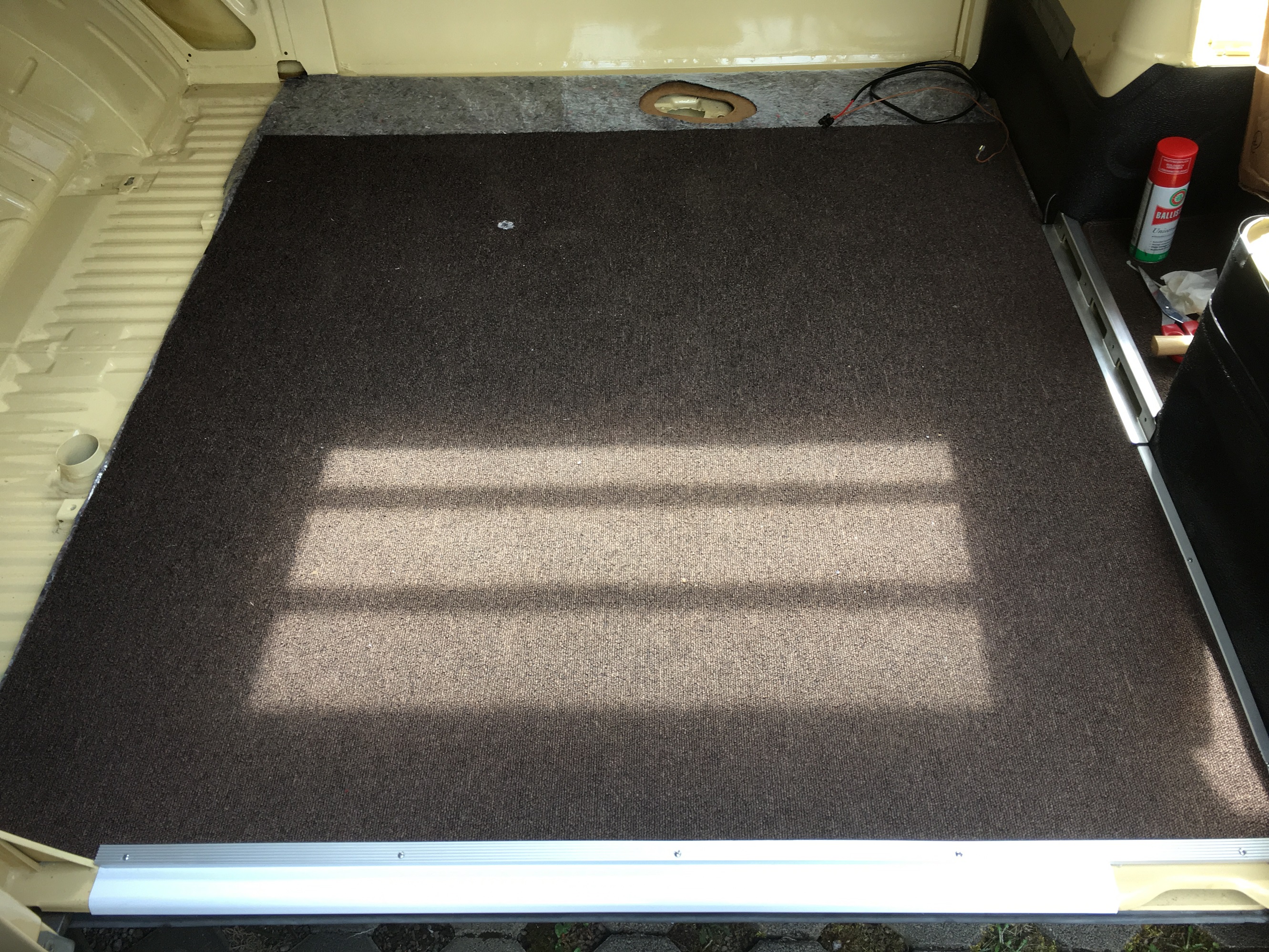

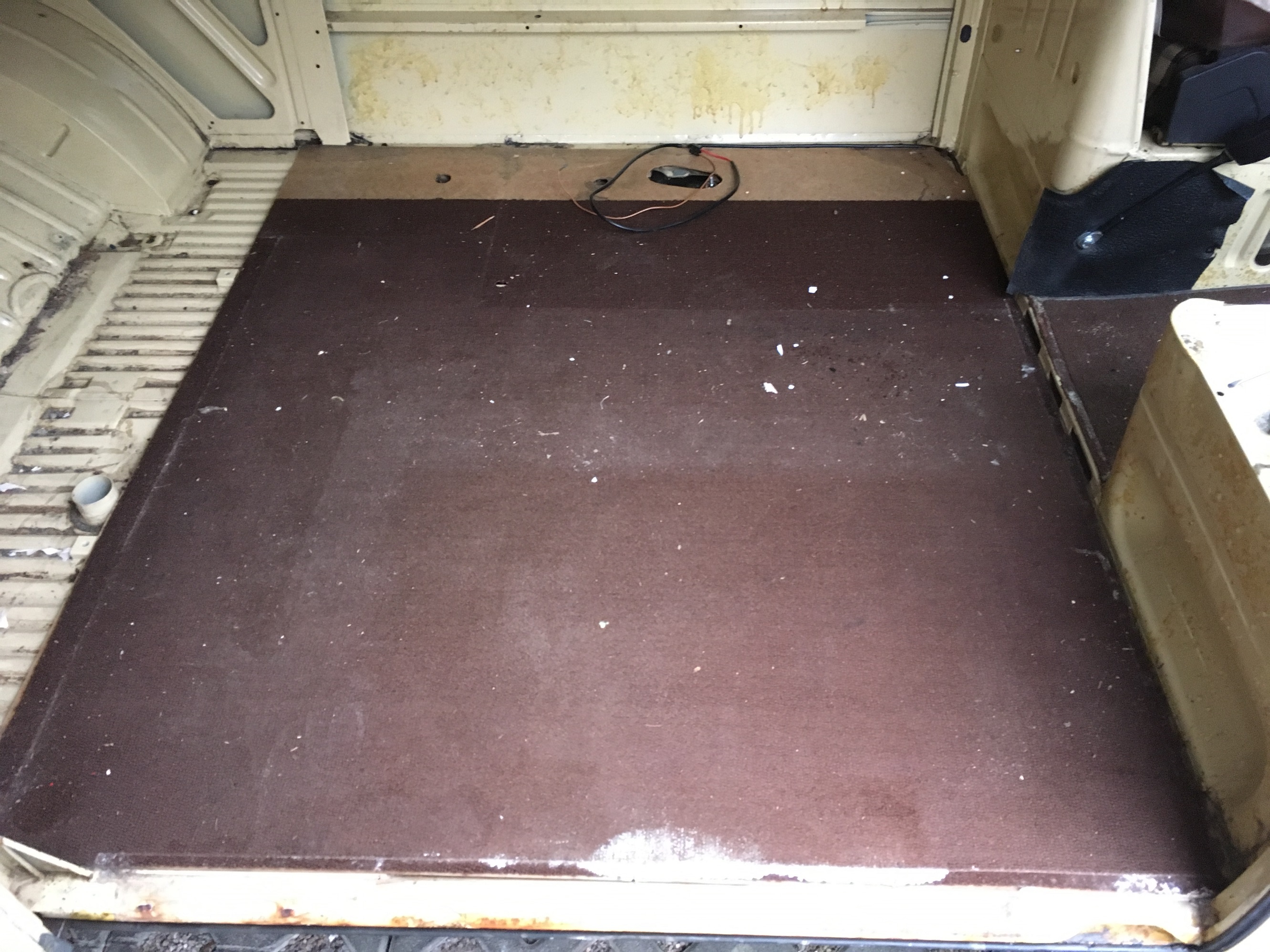

Moin Peter,
Original sah es so in meinem "Berlin" aus:
Eine mit acht Schrauben am Bodenblech verschraubte Holzfaserdämmplatte und einer weiteren kleinen Platte am Einstig.
Darauf liegt eine mittelharte Holzfaserplatte, auf welche der Teppich getackert worden ist.
Gehalten wird das hinten von der Sitzbank, auf der Fahrerseite vom Küchenblock, am Einstieg und hinter dem Beifahrersitz von einem geschraubten Alu-Profil und vorne von der Luftausströmerleiste.
Olli
