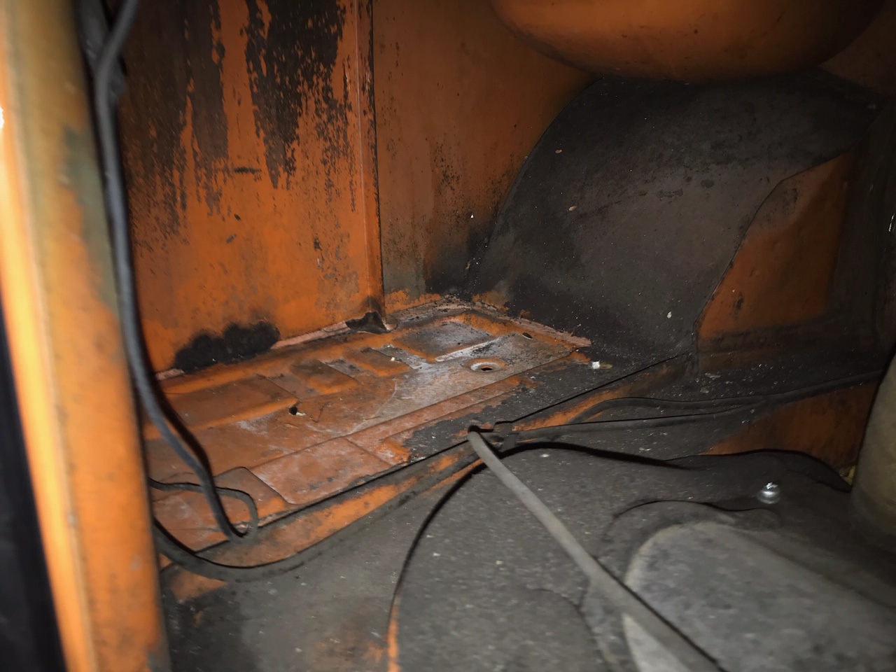

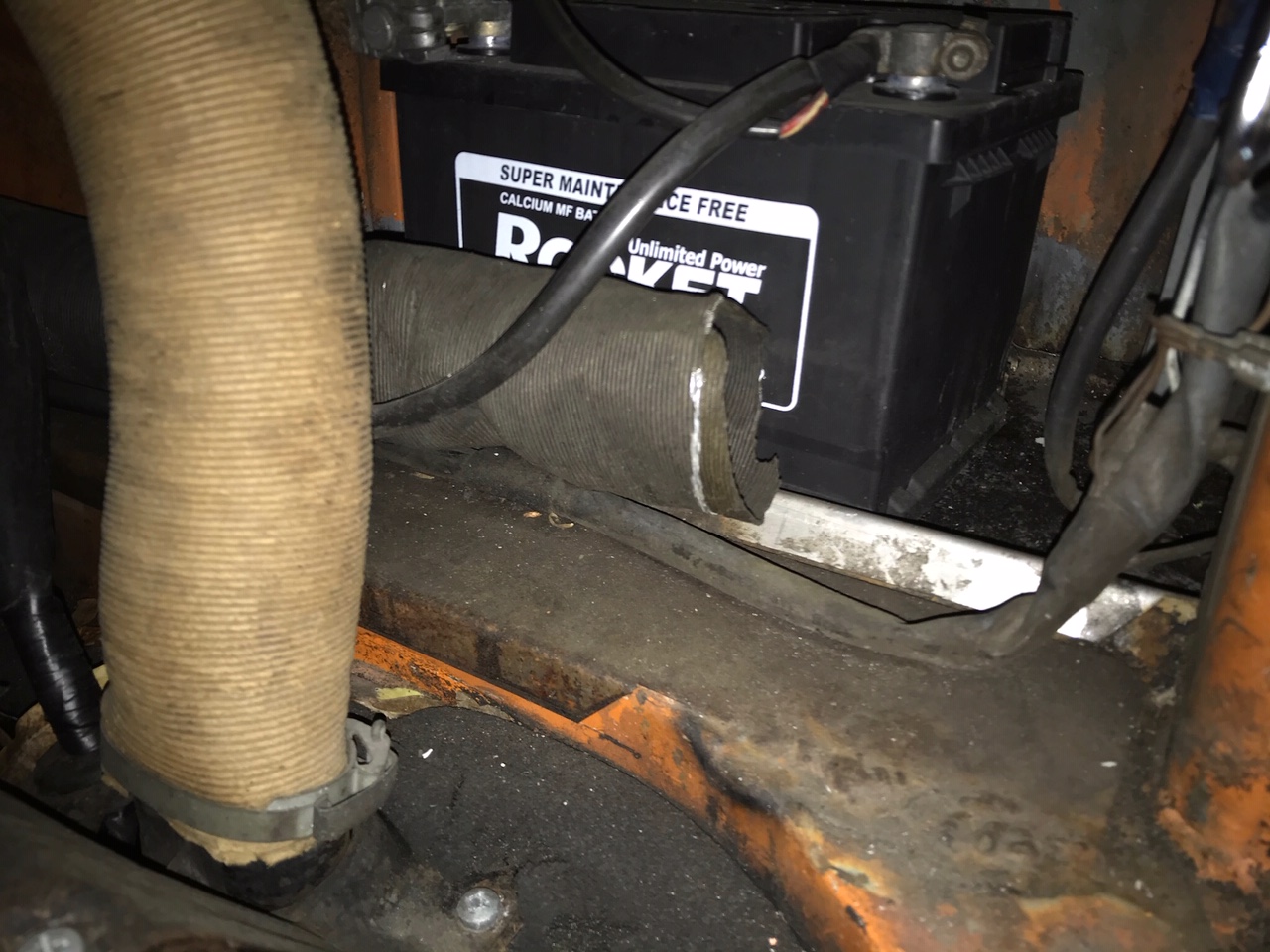

Ein Edelstahl Blech? OK also dann Batterieboden auch neu
Ja genau nur 30cm weiter runter zur Wagenheberaufnahme.

Hier noch Batteriekästen und Wagenheberaufnahme von vorne

...da wurde nicht nur das Batterieblech "repariert" sondern auch über den Längsträger oben im Motorraum ein Blech drübergebraten. Dem Dreck nach schon vor langer Zeit. Das diese Stelle so repariert wurde und dort repariert werden musste ist kein gutes Zeichen - leider.
Gruß Bernd
Gruß Bernd
