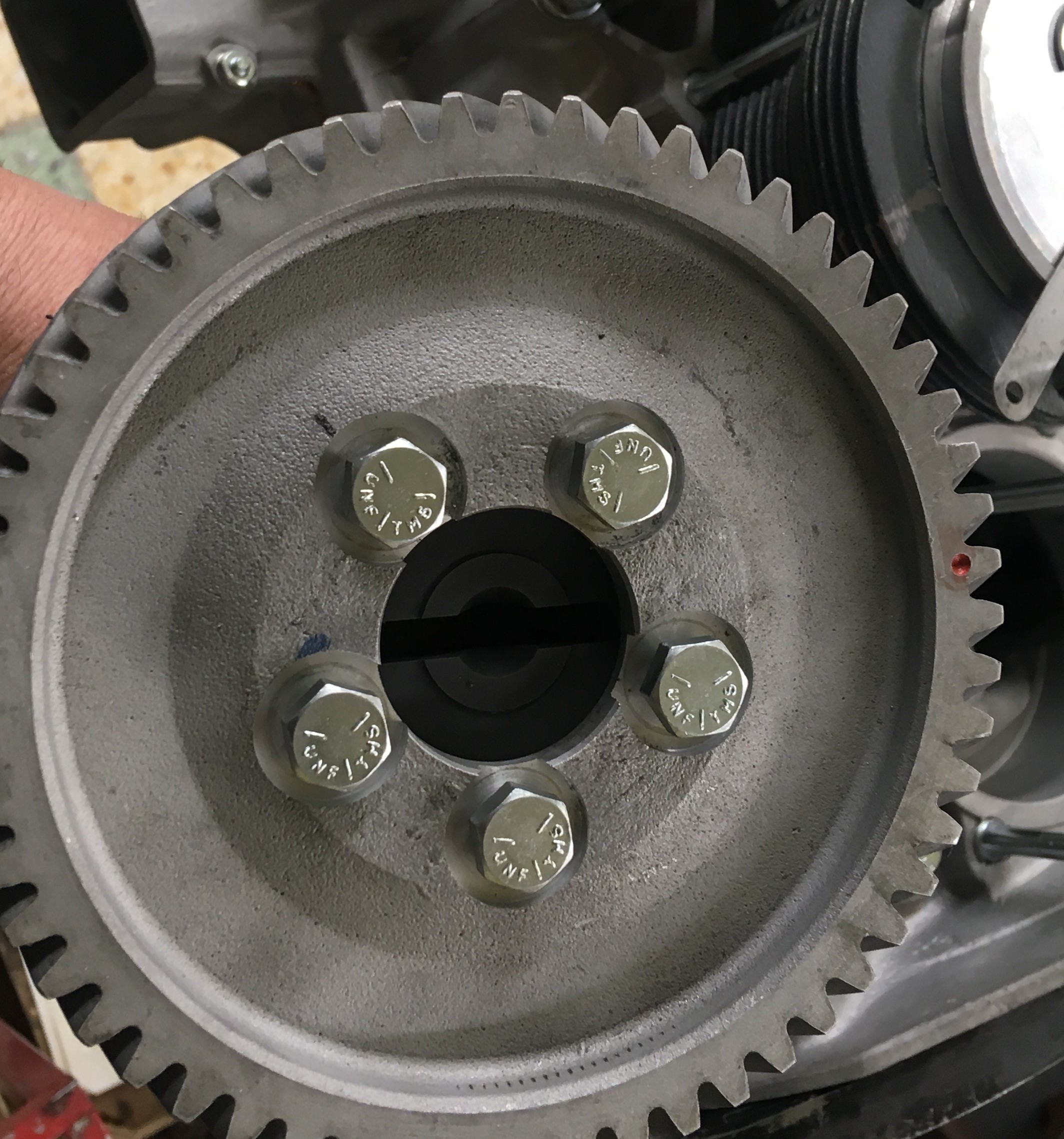

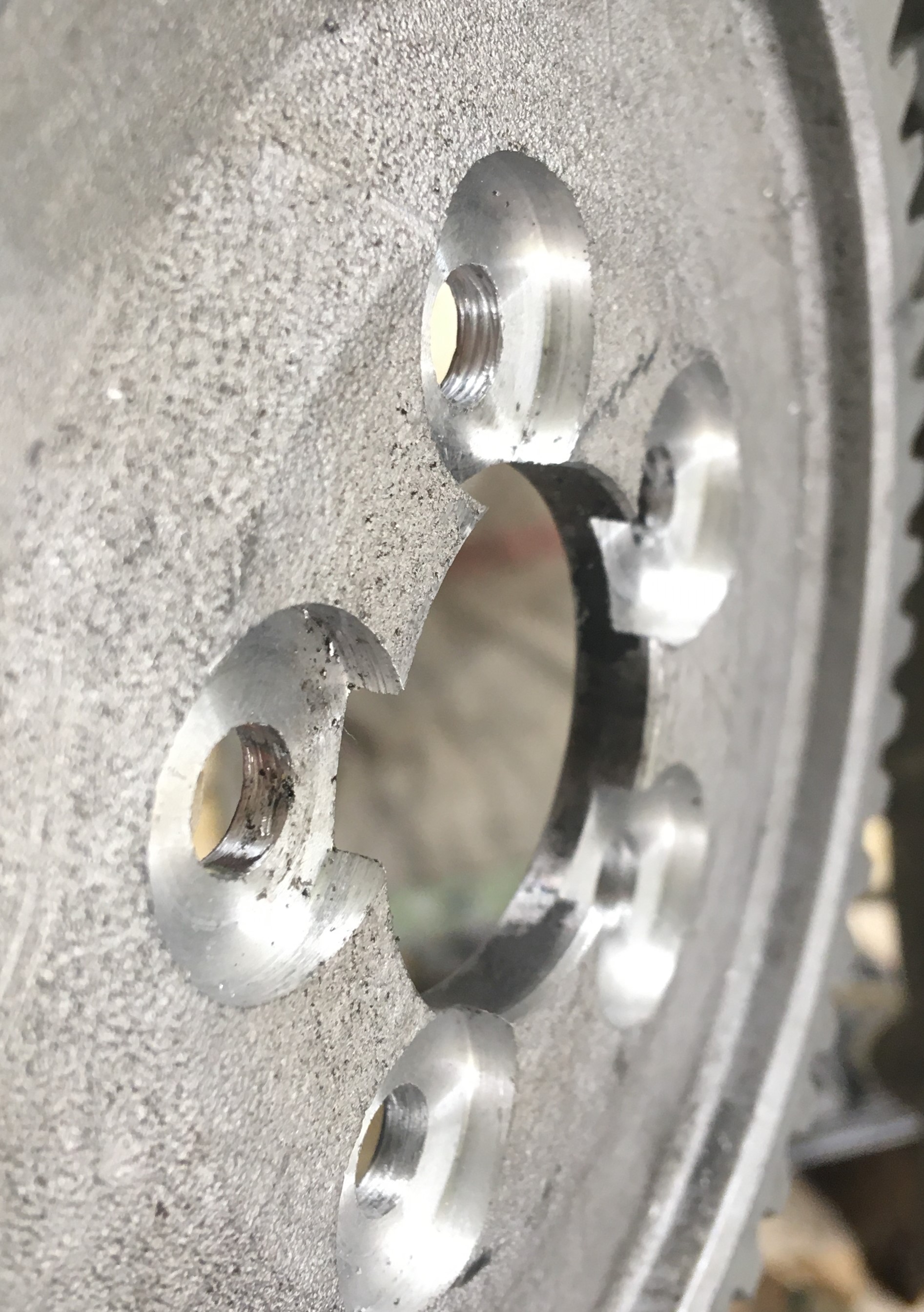

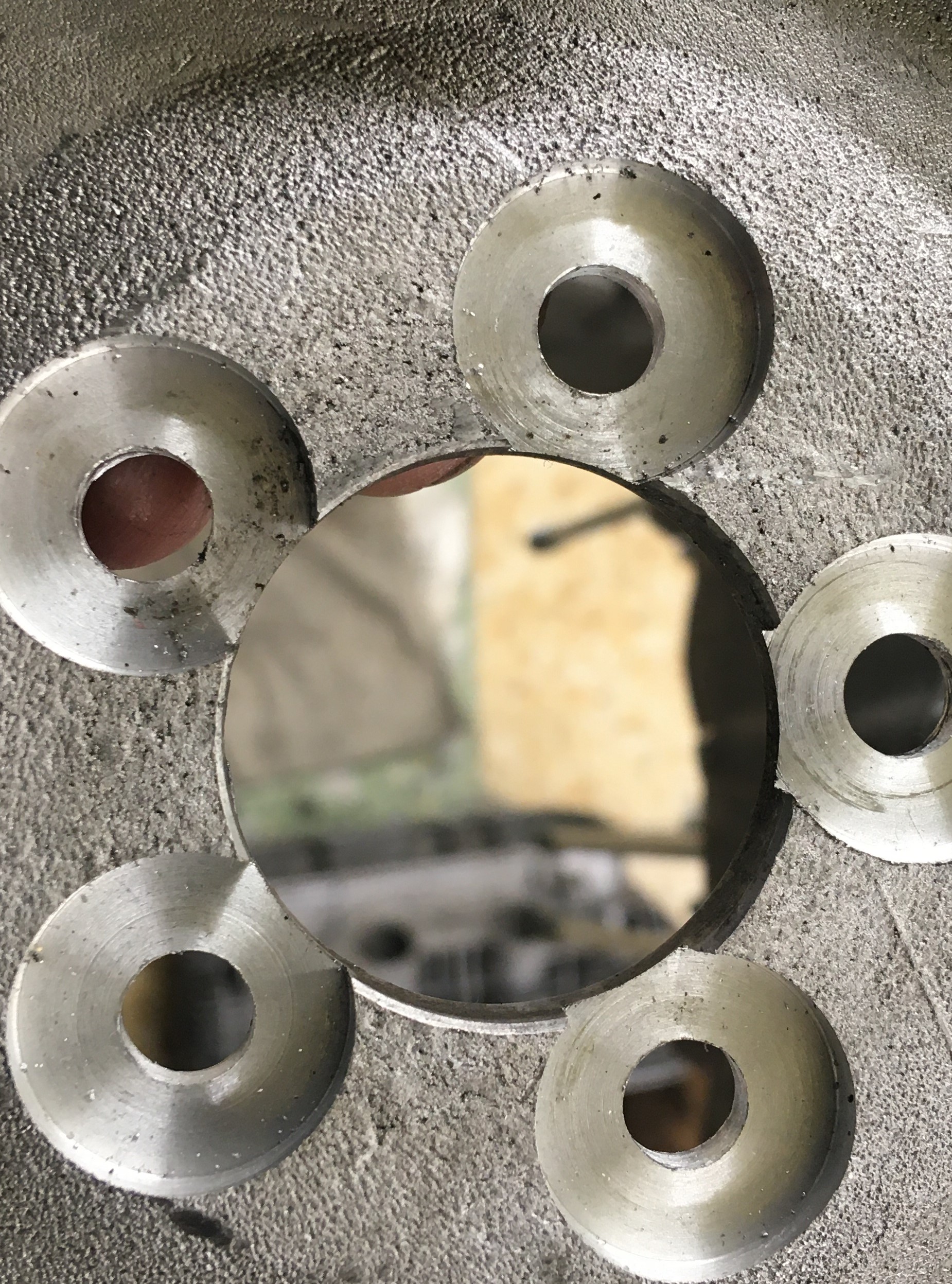

Welches Nockenwellenrad ?- habe eins welches an meiner schleicher Nockenwelle angenietet war nun ausgebohrt weil es schon mit den Rizel an der neuen kurbelwelle gelaufen ist.-somit zusammen passt. Nur wird eben die schleicher nocke durch die webcam ersetzt.
Nun passt s mir mit mit den Schrauben nicht recht und ich überlege ein neues NKRad zu montieren von Scat soll aber ein webcam produkt sein. Welches Rad soll ich verwenden altes oder neues webcamrad?

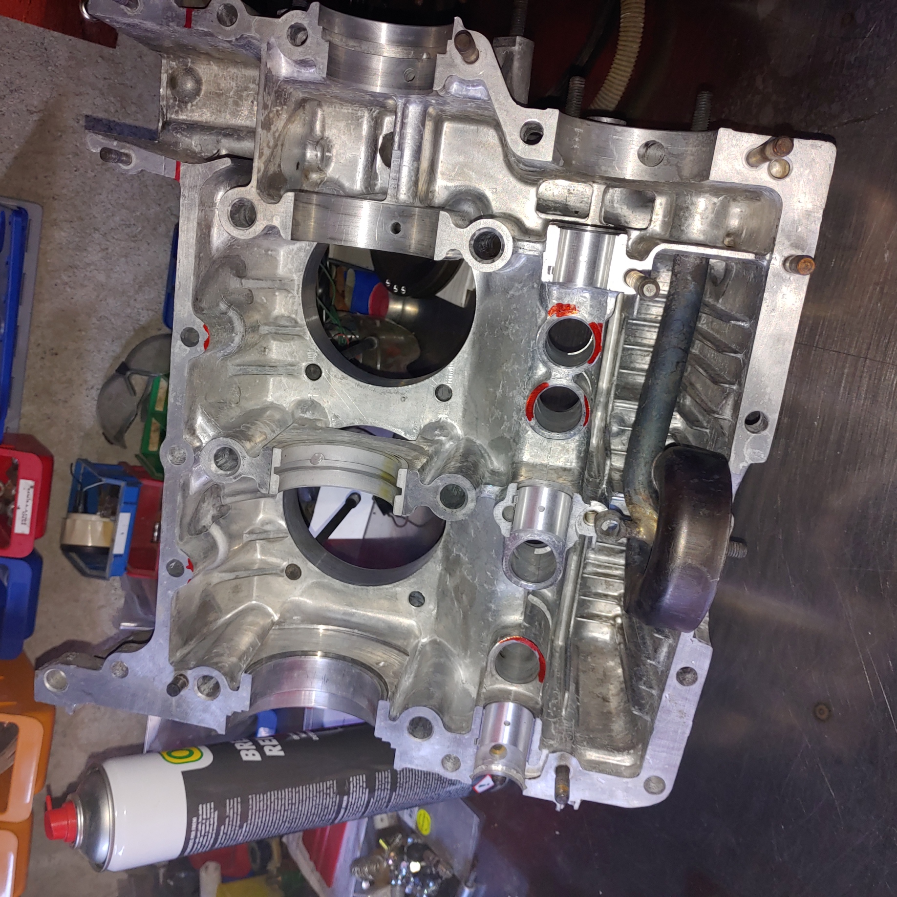

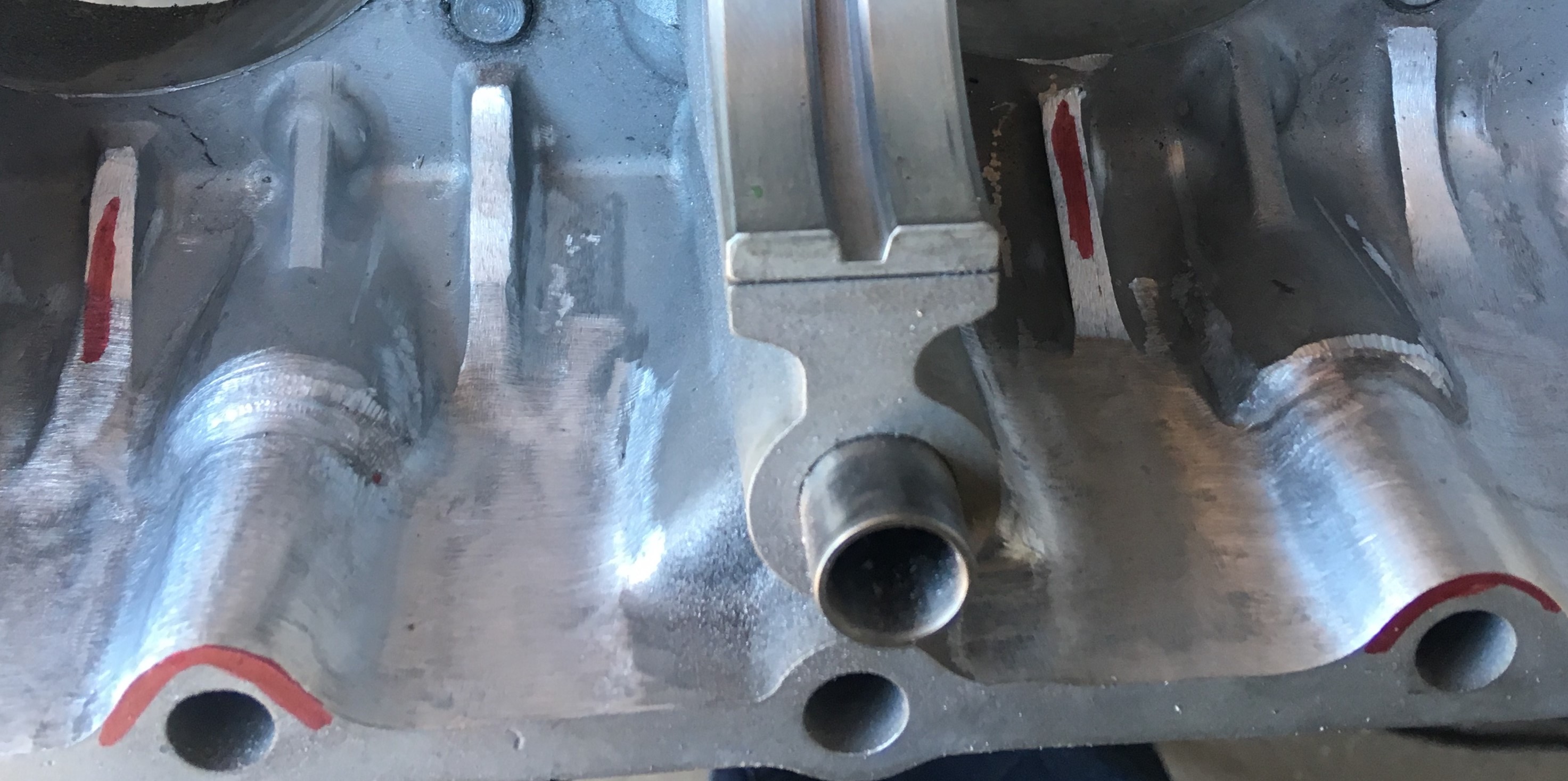

ein nockenwellenrad kostet um die 60€ ...du könntest dein altes schleicher rad auch behalten wenn du es etwas bearbeitest ( siehe bilder )
das gehäuse braucht schon etwas bearbeitung denn das wird knapp , sollten die original pleuel beibehalten werden reicht es auf jeden fall nicht! denn die pleuelschrauben stossen an den gewindetunnel der zuganker an!
du solltest auch die pleuel ,kolben und zylinder mal alle montieren um keine überaschungen zu erleben denn die pleuelstangen können nicht nur an der nockenwelle hängenbleiben sondern auch an den verstärkungsstreben des gehäuses ( rote striche auf dem letzten foto)....hoffentlich lässt der grundkreis der nockenwelle noch genug platz fürs pleuel!
wo es knapp werden soll mit der nockenwelle zum gehäuse erschliesst sich mir nun nicht das musst du noch mal erklären!

Ich habe am hehäuse schon mal rot markiert erstmal ohne pleuel sppäter kontrolliere ich noch mit pleuel obs irgendwo streift wenns zusammen ist.
Danke für das Foto habe da noch ne stelle gesehen die ich nicht markiert habe da muss ich mich such nochmal achten wies dort ausschsut mit dem Platz.

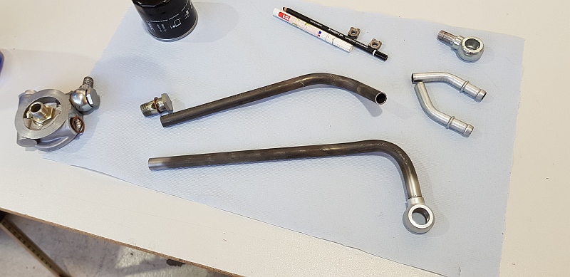

Kann mir jeman genau erklähren was ich alles brauche um den orginaloökühler zu montieren und zusatzöl kühler zu verbauen adapter u so? Und empfehlungen für den ölregelkolben... Braucht es den? Gibt es die möglichkeit dort ein temperaturfühler einzubauen oder ein kompinieren oldruckkolben mit temperatursensor?

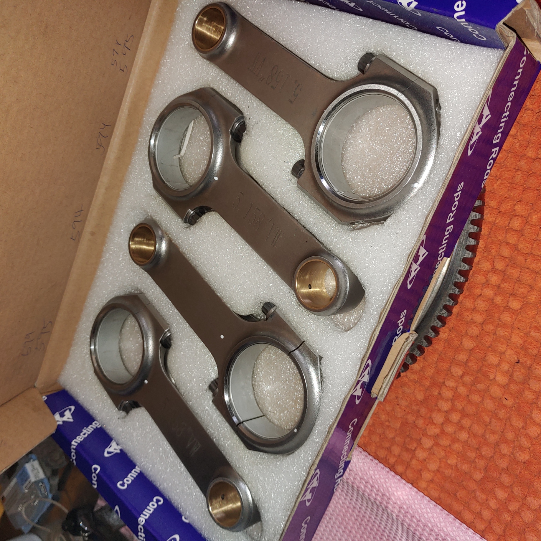

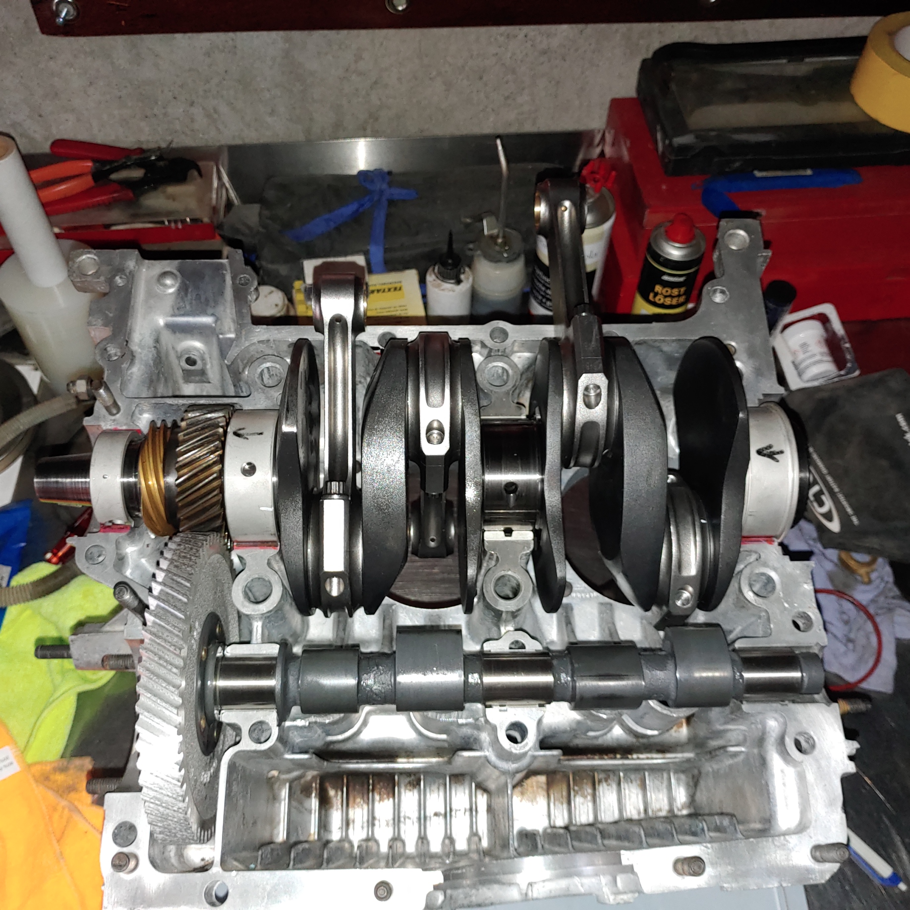

Hier noch Bilder vom Material und dem bemalten Gehäuse

.....um den originalen ölkühler zu montieren brauchst du nichts!....du brauchst einen sandwichadapter wenn du einen externen kühler zusätzlich berbauen möchtest!Sanderinchen hat geschrieben: ↑17.02.2020 23:47 20200212_121737.jpg

mit der kurbelwelle und den zylindern brauchst du auf jeden fall noch 4 spacer da deine kolben zu weit aus den zylindern herausstehen werden (2-3mm)...du brauchst aber kolbenrückstand 1,5mm...!.....auch musst du darauf achten am ende das deine kipphebelgeometrie noch stimmt, das wird knapp.

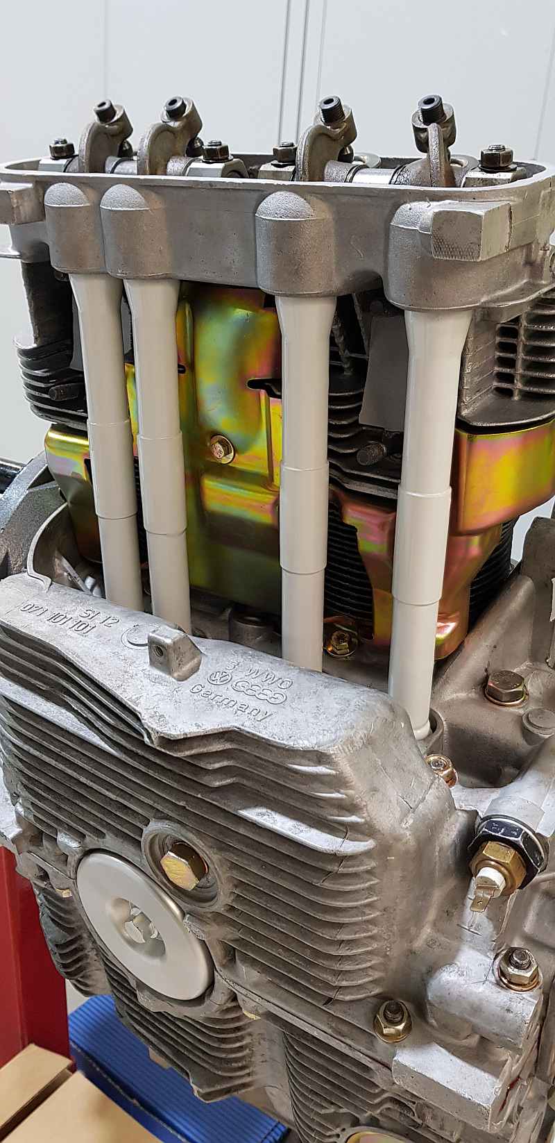

Stößelstangen neu, da länger benötigt: 272,6 statt 255 mm original (bei mir) Stößelschutzrohre 4-5 mm zu kurz, also verlängern Für den Anschluss eines externen Ölkühlers benötigst du eine Sandwichplatte, im Bild links zu erkennen: Die Herausforderung ist der Anschluss, da dort beim Typ 4 sehr wenig Platz zum Herausführen der Schläuche besteht. Deshalb habe ich das mit Rohren nach aussen verlegt.

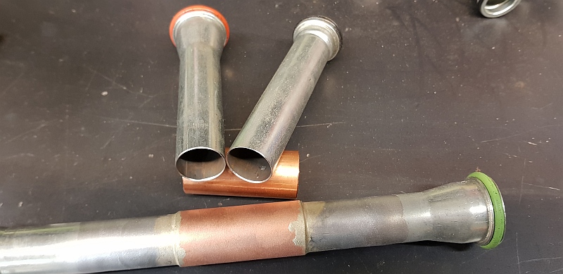

Ach ja... Ich habe mal die alten stösselröhre durchgeblasen und eins hatte je nach seite wo man rein bläst fast kein durchfluss.. Nicht gut oder? Wie muss das sein...? Die andern egal von welcher seite in etwa identisch...
