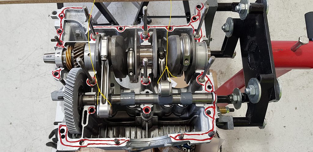

das gehäuse braucht schon etwas bearbeitung denn das wird knapp , sollten die original pleuel beibehalten werden reicht es auf jeden fall nicht! denn die pleuelschrauben stossen an den gewindetunnel der zuganker an!
du solltest auch die pleuel ,kolben und zylinder mal alle montieren um keine überaschungen zu erleben denn die pleuelstangen können nicht nur an der nockenwelle hängenbleiben sondern auch an den verstärkungsstreben des gehäuses ( rote striche auf dem letzten foto)....hoffentlich lässt der grundkreis der nockenwelle noch genug platz fürs pleuel!
wo es knapp werden soll mit der nockenwelle zum gehäuse erschliesst sich mir nun nicht das musst du noch mal erklären!

Ich habe am hehäuse schon mal rot markiert erstmal ohne pleuel sppäter kontrolliere ich noch mit pleuel obs irgendwo streift wenns zusammen ist.
Danke für das Foto habe da noch ne stelle gesehen die ich nicht markiert habe da muss ich mich such nochmal achten wies dort ausschsut mit dem Platz.

Hier noch Bilder vom Material und dem bemalten Gehäuse
