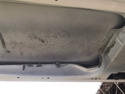

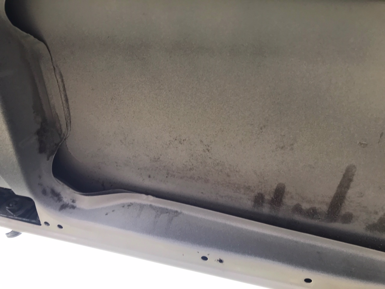

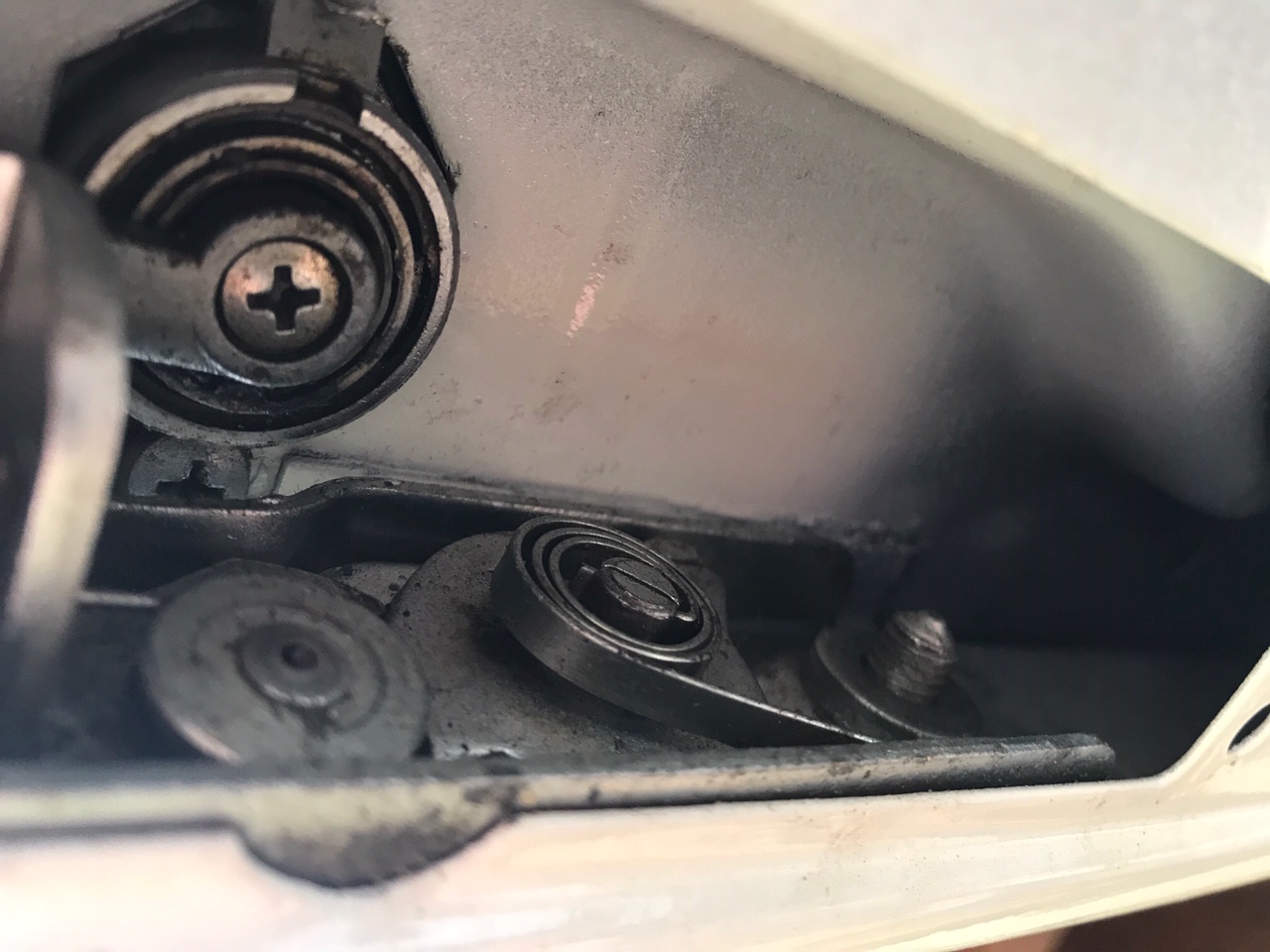

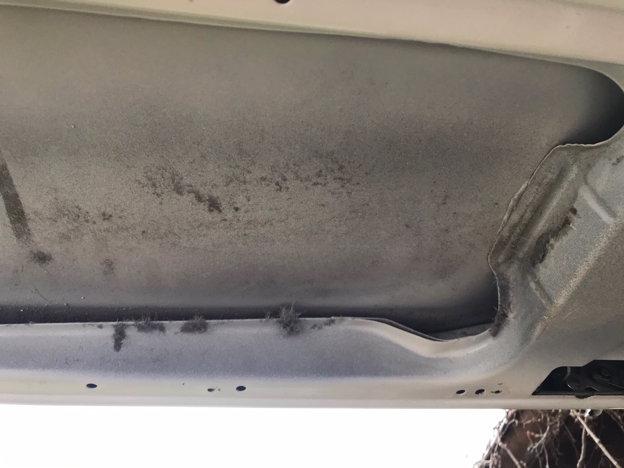

habe mal die Innenverkleidung der Heckklappe demontiert und ein paar Fotos von der Innenseite gemacht - dort schaut sie eigentlich nicht so schlecht aus.

Ich kann mich irren, aber da wo außen die Blasen sind ist es innen so komisch rauh. Ist das schon mal was geschweißt worden?
Aber hast Recht, die ist wohl leicht reparierbar. Erst mal über die ganze Breite Wachs rein und dann gut sein lassen Bild

bulli71 hat geschrieben: ↑15.02.2020 22:35 Ich kann mich irren, aber da wo außen die Blasen sind ist es innen so komisch rauh. Ist das schon mal was geschweißt worden?
Glaub eher nicht. Die Blasen sind außen am Falz, da kann man von innen nicht hinsehen.

HubertG hat geschrieben:
Ich meine dass Bild auf dem von innen das Schloss zu sehen ist, da drauf rechts des Schlosses.
Ist aber auch wurscht. Irgendwann schneidet man da ein Stück raus, schweißt ein neues rein und gut. Das ist kein Aufwand
www.thorstenwinter.de

HubertG hat geschrieben: ↑15.02.2020 22:30 habe mal die Innenverkleidung der Heckklappe demontiert und ein paar Fotos von der Innenseite gemacht - dort schaut sie eigentlich nicht so schlecht aus.
Ja, ich kenne die Stelle zu genüge. Das Außenblech ist um das Innenteil gebördelt. Da hat man halt einen Spalt, wo das Kondenswasser hinein zieht und es dann eben rostet.
Das ist erst einmal nicht tragisch. Von innen Owatrolöl hinein sprühen, um den Rostfraß erst einmal zu stoppen. Dann Bestandsaufnahme der Heckklappe insgesamt und dann weitersehen.
Entsprechende Tipps existieren bereits zu Genüge.
Deine vorrangige Baustelle sollte m.E. nach auch zunächst einmal der Windschutz-Scheibenrahmen sein. Je länger man damit wartet, desto aufwändiger wird es letztendlich. :?
