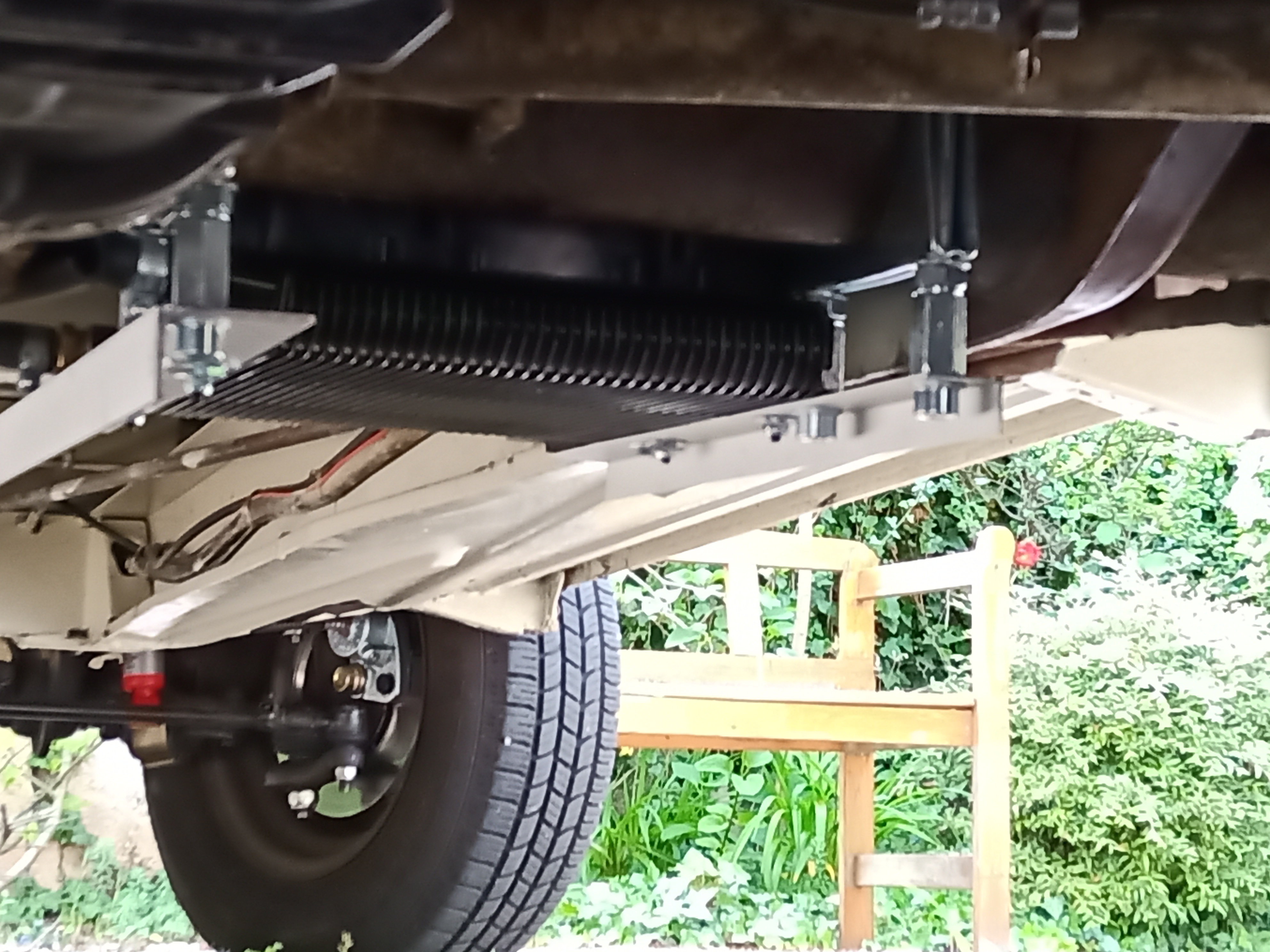

Hallo Zusammen,
Ich habe einen neu aufgebauten GE Motor 2l 70PS US Einspritzer BJ 77, der sich bei geringer Last auf 110-120 Grad hochschaukelt. Nach einem langen Leidensweg bis der endlich lief, bin ich nun super nervös und möchte eine Ölkuehlung einbauen.
Daher erst mal ein paar ganz generelle Fragen in die Expertenrunde:
- Montage an die Front oder vor die Hinterachse mit Luftleitblechen ?
- habe auch horizontal montierte Kühler mit Lüfter gesehen, ist das die bessere Lösung?
- was ist der richtige Kühler bzgl. Kühlleistung und Zahl der Kühlrippen?
- welche Ölschlaueche sind zu empfehlen?
- Auf was muss man bei der Schlauchfuehrung am Motor achten?
- hat jemand so eine Art Einkaufsliste ?
Vielen Dank und Grüße aus dem Westerwald,
Markus
Steve
Beiträge: 1337
Registriert: 19.11.2011 19:20
Re: Zusatzölkühler
Beitrag von Steve »
ich habe meinen Kühler schräg im Fahrwind an einem der Unterbodenquerträger, funktioniert sehr gut. Es handelt sich um einen 13 reihigen Racimex.
Meine NBR Ölschläuche sind letztes Jahr auf dem Weg in den Urlaub nach nur 6 Jahren der Länge nach aufgerissen!
Jetzt bin ich vorsichtig geworden und habe das best mögliche verbaut, den Cohline 2743.1504. Kostet zwar ungefähr 16 Euro pro Meter sollte aber für die Ewigkeit halten...

Hallo Markus,
von wo aus dem WW kommst du?
Evtl. Könnten wir uns treffen und du schaust dir meine Lösung an.
Zu deiner Frage, bin kein Experte, nur interessierter Laie und Ölkühlerverbauer:
Kommt darauf an was deine Vorstellungen sind. Zum einen optisch zum n finanziell.
Ich habe mich für einen Plattenkühler mit Lüfter entschieden um einen möglichst unauffälligen Einbau und ohne Bohren zu realisieren. Lüfter deshalb, weil ich keinen Originalkühler mehr habe.
Beim Schlauch kann man eigentlich nur zu Cohline raten.
Luftgekühlte Grüße Magnus
Randy02
Beiträge: 532
Registriert: 09.09.2016 17:16
Re: Zusatzölkühler
Beitrag von Randy02 »
Bilder, irgendwie schwierig zu fotografieren ohne Bühne ;)
