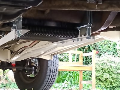

von wo aus dem WW kommst du?
Evtl. Könnten wir uns treffen und du schaust dir meine Lösung an.
Zu deiner Frage, bin kein Experte, nur interessierter Laie und Ölkühlerverbauer:
Kommt darauf an was deine Vorstellungen sind. Zum einen optisch zum n finanziell.
Ich habe mich für einen Plattenkühler mit Lüfter entschieden um einen möglichst unauffälligen Einbau und ohne Bohren zu realisieren. Lüfter deshalb, weil ich keinen Originalkühler mehr habe.
Beim Schlauch kann man eigentlich nur zu Cohline raten.
Luftgekühlte Grüße Magnus

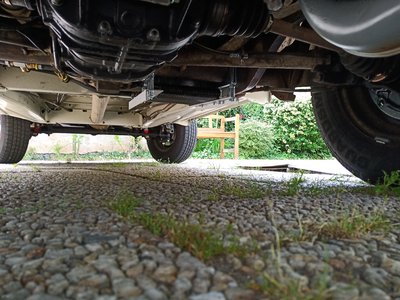

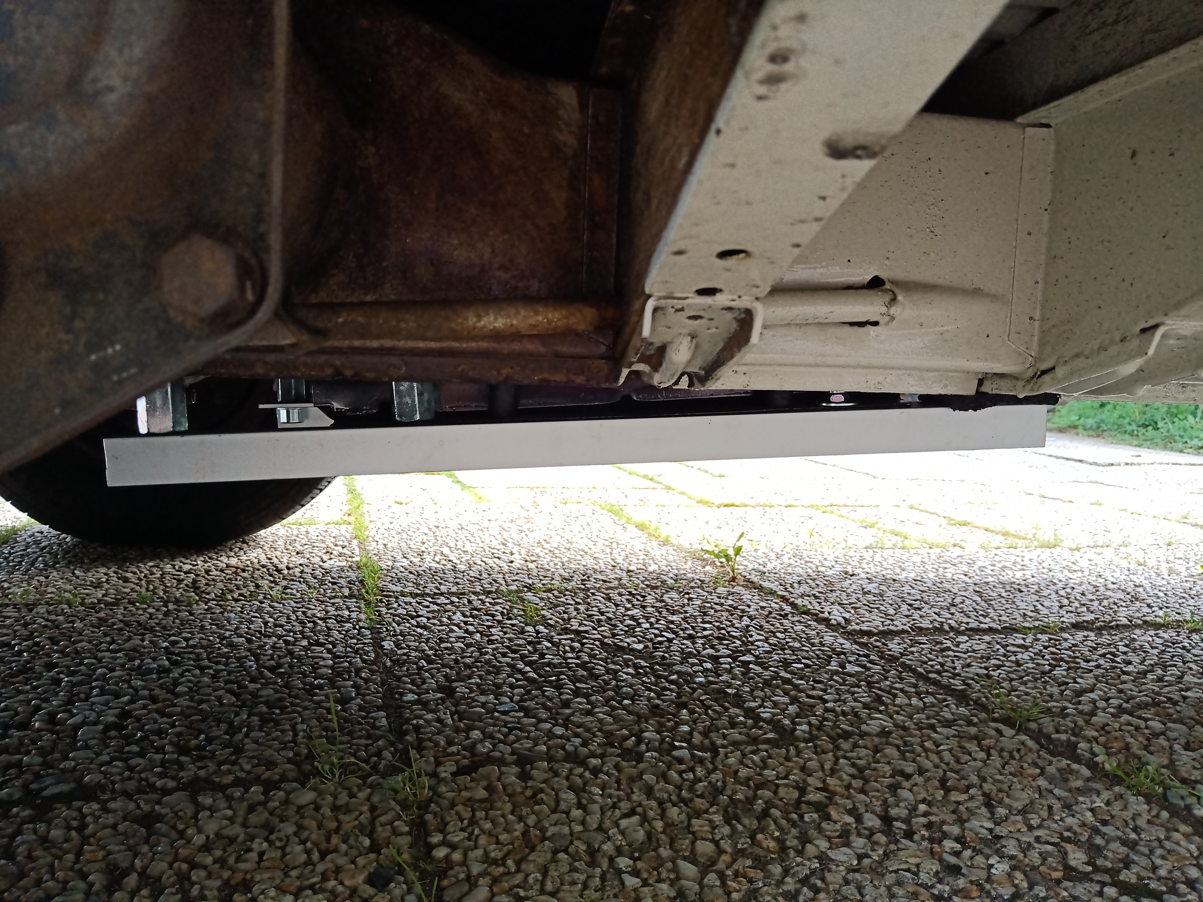

Randy02
- Beiträge: 532
- Registriert: 09.09.2016 17:16
Re: Zusatzölkühler
Bilder, irgendwie schwierig zu fotografieren ohne Bühne
