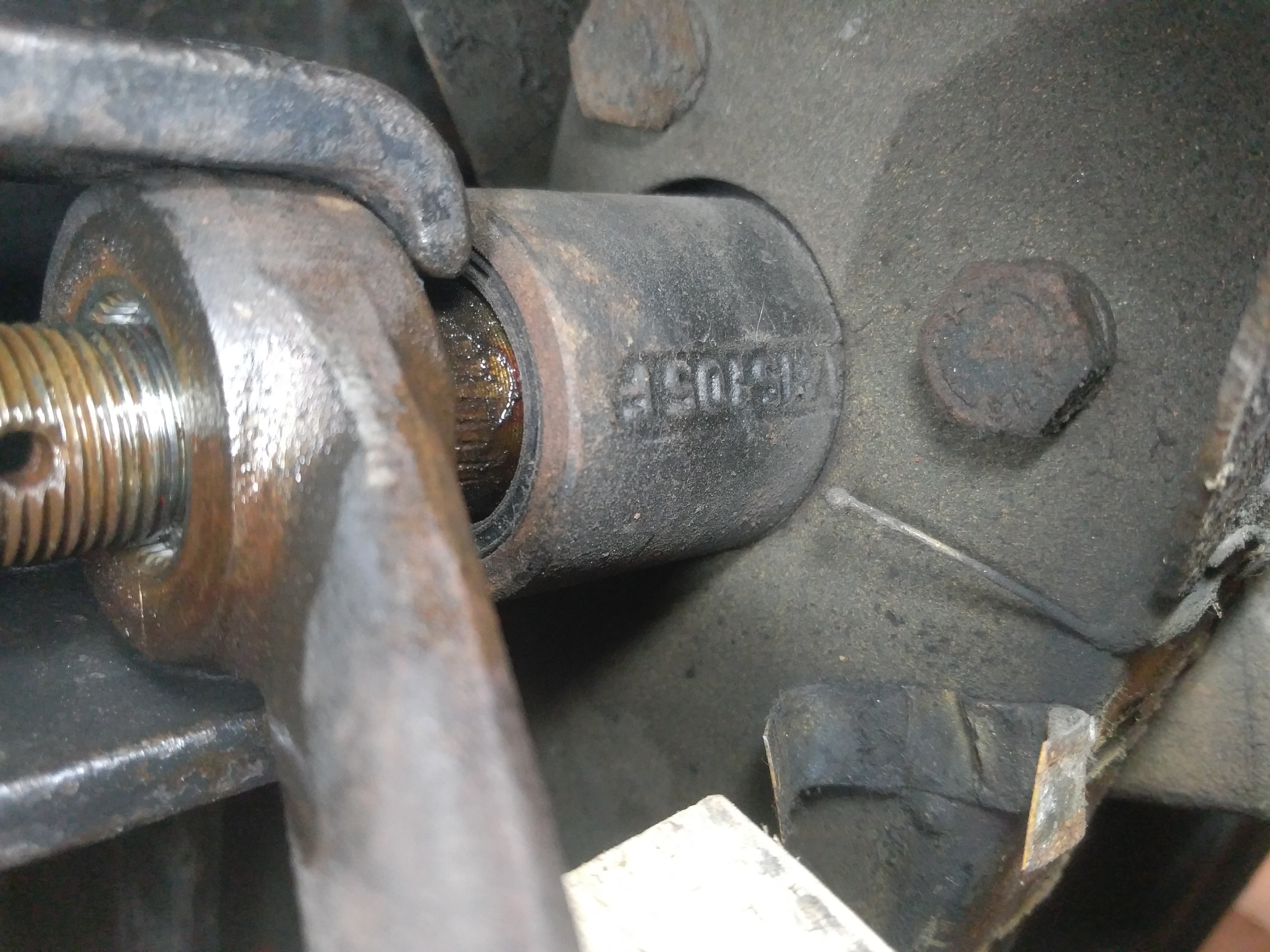

PS: Den Hebel vom Lenkgetriebe bring ich trotz Abdrücker auch nicht runter. Macht keinen Wank. Hab Angst, dass mir bald der Abdrücker um die Ohren fliegt.

Maribus hat geschrieben: 06.04.2020 14:28 PS: Den Hebel vom Lenkgetriebe bring ich trotz Abdrücker auch nicht runter. Macht keinen Wank. Hab Angst, dass mir bald der Abdrücker um die Ohren fliegt.
Ein Männlicher Abzieher, Rostlöser über ein Paar Tage einwirken lassen und Wärme können hier helfen.

Maribus hat geschrieben: 06.04.2020 14:28 Den Hebel vom Lenkgetriebe bring ich trotz Abdrücker auch nicht runter. Macht keinen Wank.
Was für einen Abzieher hast du denn eingesetzt?
Hier ist ein Forumskollege dem beigekommen. :wink:
viewtopic.php?f=16&t=25042&p=264315#p264315

Norbert*848b hat geschrieben: 06.04.2020 14:52 Was für einen Abzieher hast du denn eingesetzt?
Hallo Norbert
Ich hab leider nur dieses Foto vom Abzieher. Aber er passt, wie wenn er dafür gemacht wurde. Steht auch irgend eine Peyseler Nummer drauf. Ich hab ihn mit meinem 500kgm-Drehmomentschlüssel gespannt. Nun hab ich Angst, dass der bald den Geist aufgibt. Mein Schlagschrauber hat nicht mal ansatzweise was bewegt.
Ich versuch dann nochmals, wenn ich Mut gesammelt habe. Mittlerweile habe ich alles nochmals "eingeweicht". Mit Wärme hatte ich auch schon vorsichtig versucht. Aber ist schwierig, um nicht die Dichtungen des Lenkgetriebes zu ruinieren.

Hallo Marius,
… eine Weisheit von einem Landmaschinen-Mechaniker, vielleicht hast Du so viel Platz um das anzuwenden:
Der sog. Prellschlag mit einem Hammer auf das (geschmiedete) Auge einer Konusverbindung ist ein übliches und probates Mittel um diese zu trennen. Man setzt die Verbindung am Besten vorher mit einem Abzieher unter Spannung dann kann der Hammerschlag wesentlich sanfter ausfallen.
Vielleicht reicht der Platz aus, einen 2. Hammer auf der gegenüber liegenden Seite gegenzuhalten.
Die Arme des Abziehers eventuell noch mit einer Schraubzwinge gegenhalten.
