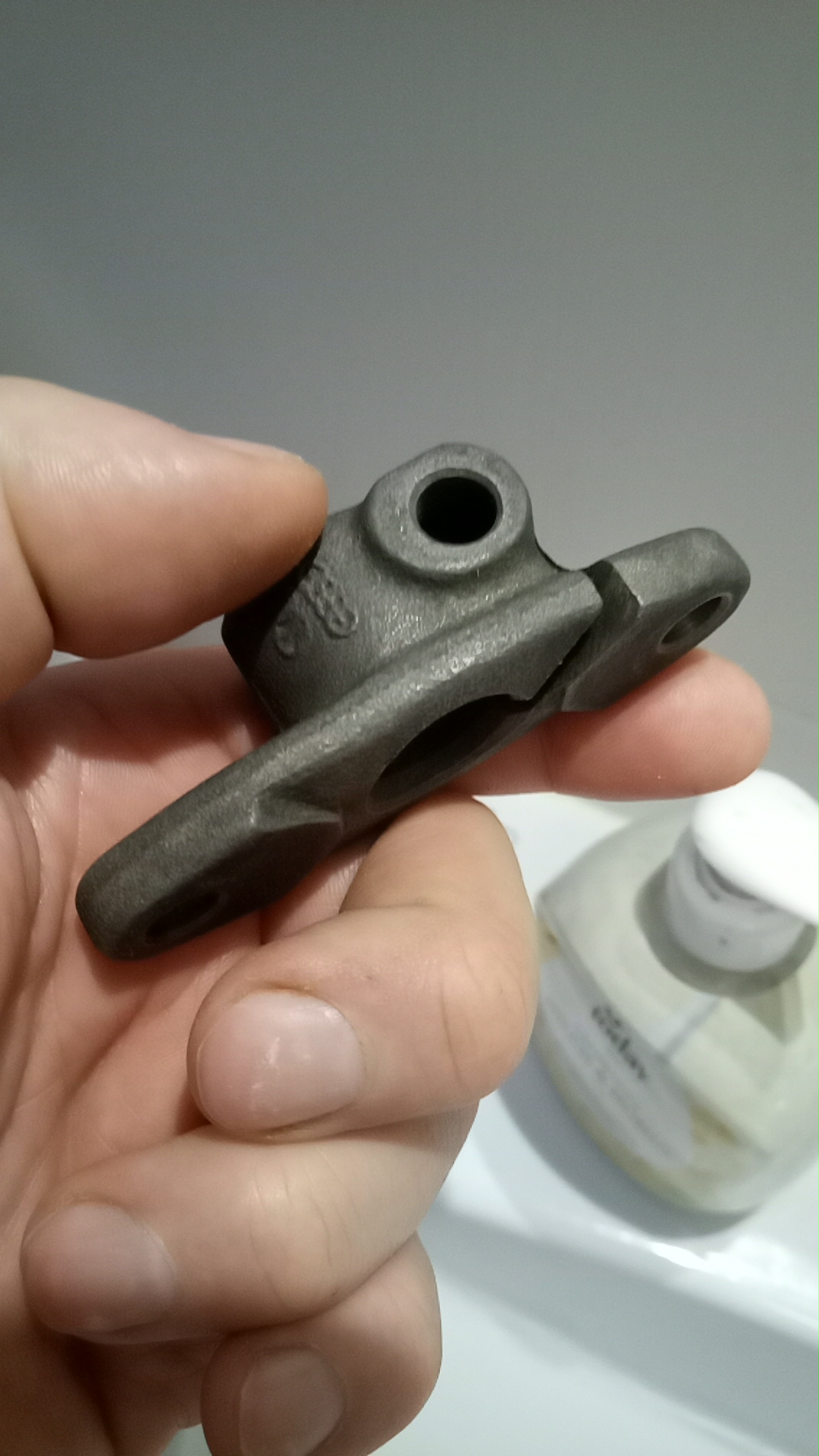

Omas Hausmittelchen probiert, und fasziniert worden.
Nachdem ich nun meine zwei Lenkgetriebe fast fertig gebaut habe ging es ans Entrosten der Peripherie.
Zunächst der Flansch, den ich mit den Getrieben gekauft habe und der aussah wie 30 Jahre im Moor gelegen.
In ein Glas mit Essigessenz gelegt, etwas Salz dazu und den Tag gewartet.
Ich bin echt überrascht, das Ding würde glatt als NOS durch gehen.

... das Rezept Deiner Omma werde ich mir merken. Nur Essigessenz und ein bisschen Salz? Und die Finger macht es auch gleich sauber, wie man sieht. Danke!

Ich gebe zu, die Oma heißt YouTube. Aber das Mittel funktioniert. Warum Salz dazu, keine Ahnung, das muss ein Chemiker beantworten.
Endreinigung habe ich im Ultraschallbecken für fünf Minuten gemacht, aber das dient nur den Entfernen von losen Resten.
Jetzt liegt der Lenkstockhebel im Glas...

... komischer Name für 'ne Omma, heißen die nicht alle Emma oder so? :mrgreen:
Werd' Essig und Ultraschall morgen gleich mal ausprobieren. Bin ja seit ein paar Tagen auch Besitzer eines Bades :roll:.
