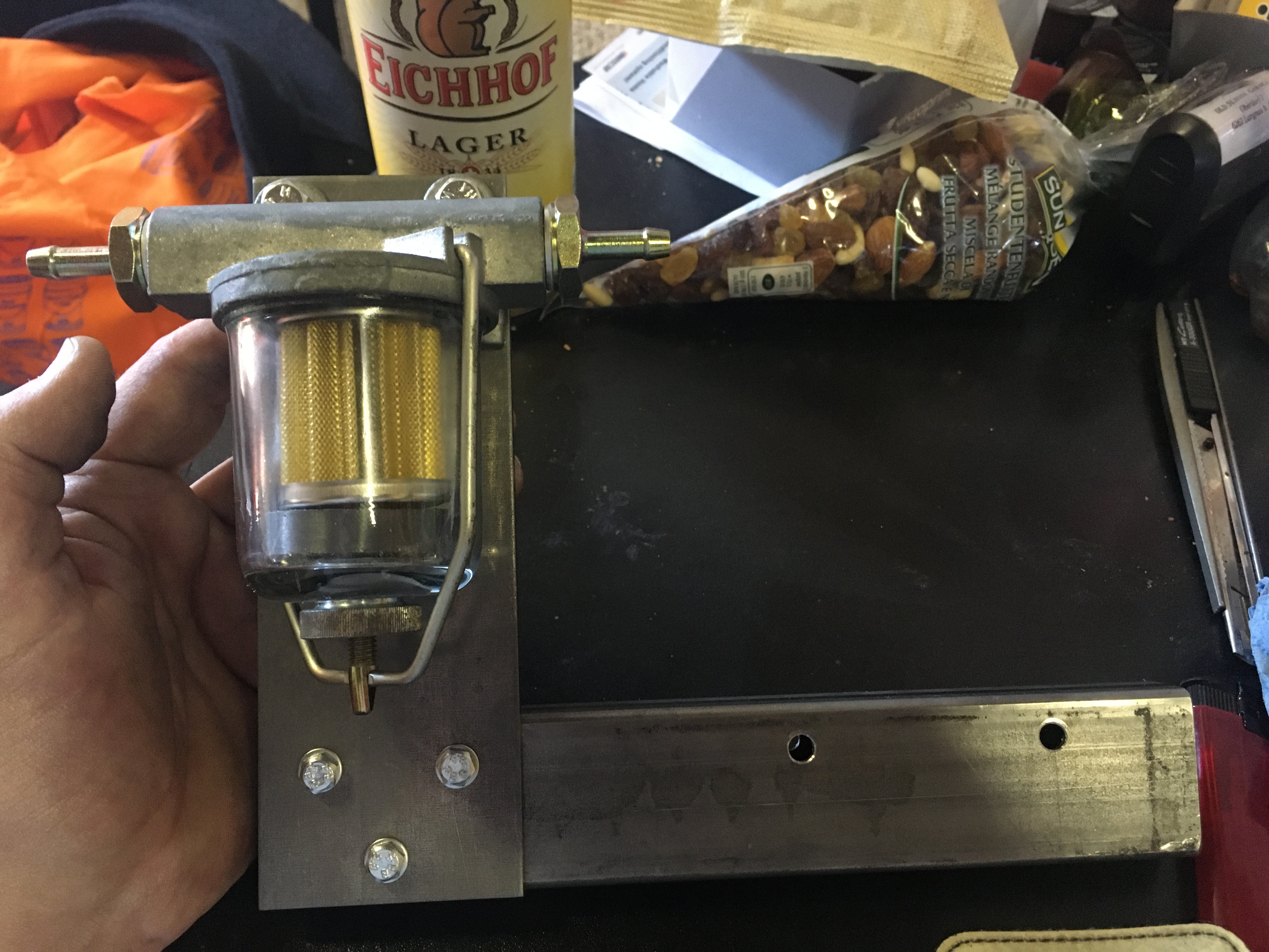

Halter für Vorfilter

Hey der Filter sieht ja interessant aus. wo kommt der denn her und wosoll er eingebaut werden?

Ist dieser Filter, aber mit Magnet. Verbaut wird er am Längsträger hinten links, ca. 15cm vor dem vorderen Motorenblech und sollte ohne Bohrungen am Fzg auskommen. Poste alsbald ein Foto in verbautem Zustand.
