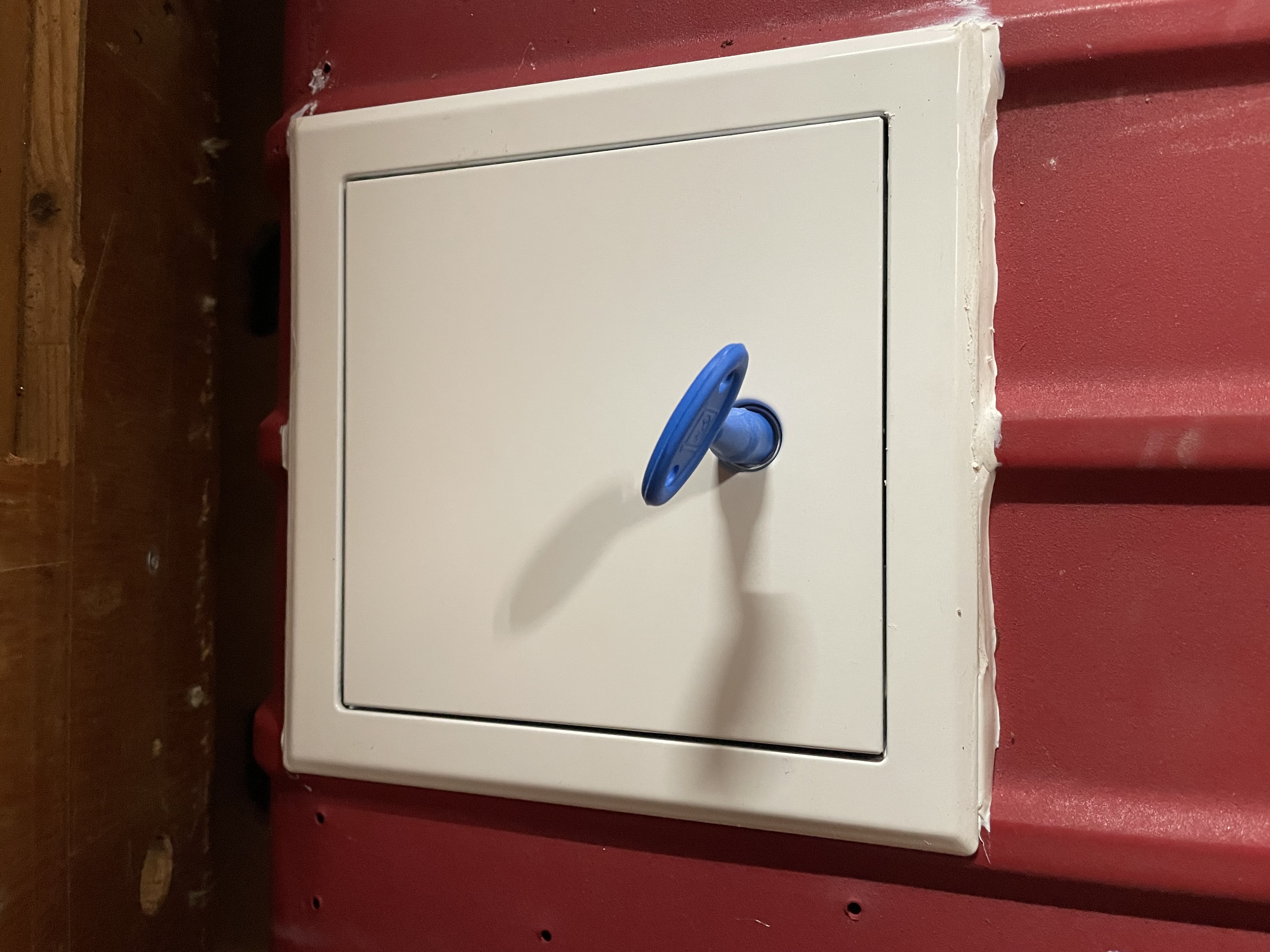

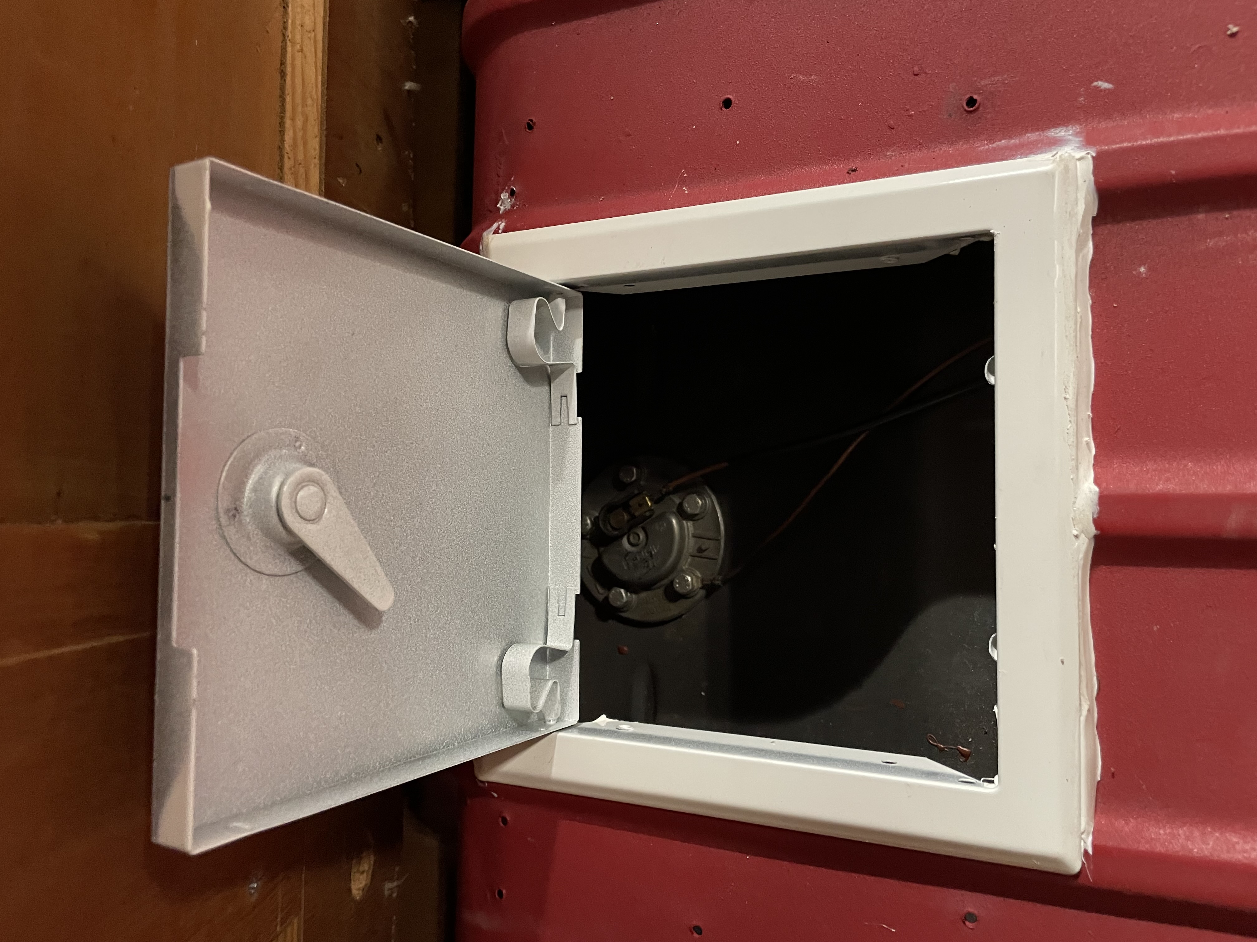

[/URL]Re: Deckel für Revisionsöffnung Tankgeber
Moin zusammen,
habe gestern das Loch im Kofferraumboden wieder verschließen wollen und nach einer geeigneten Wartungsklappe gesucht. Im Baumarkt habe ich eine Revisionstür 150x150mm gefunden. Habe das Loch dementsprechend groß und gerade ausgesägt und den Rahmen eingeklebt.
Nun kann die Klappe mit einem Vierkant-Schlüssel geöffnet und nach Bedarf auch rausgenommen werden. Ging sehr einfach, ist günstig und sieht mMn vernünftig aus. Nachteil, es steht einige Millimeter höher als der Boden. Das wird aber wohl unter der Matratze nicht auffallen.
Grüße, Andreas
Grüße, Andreas
