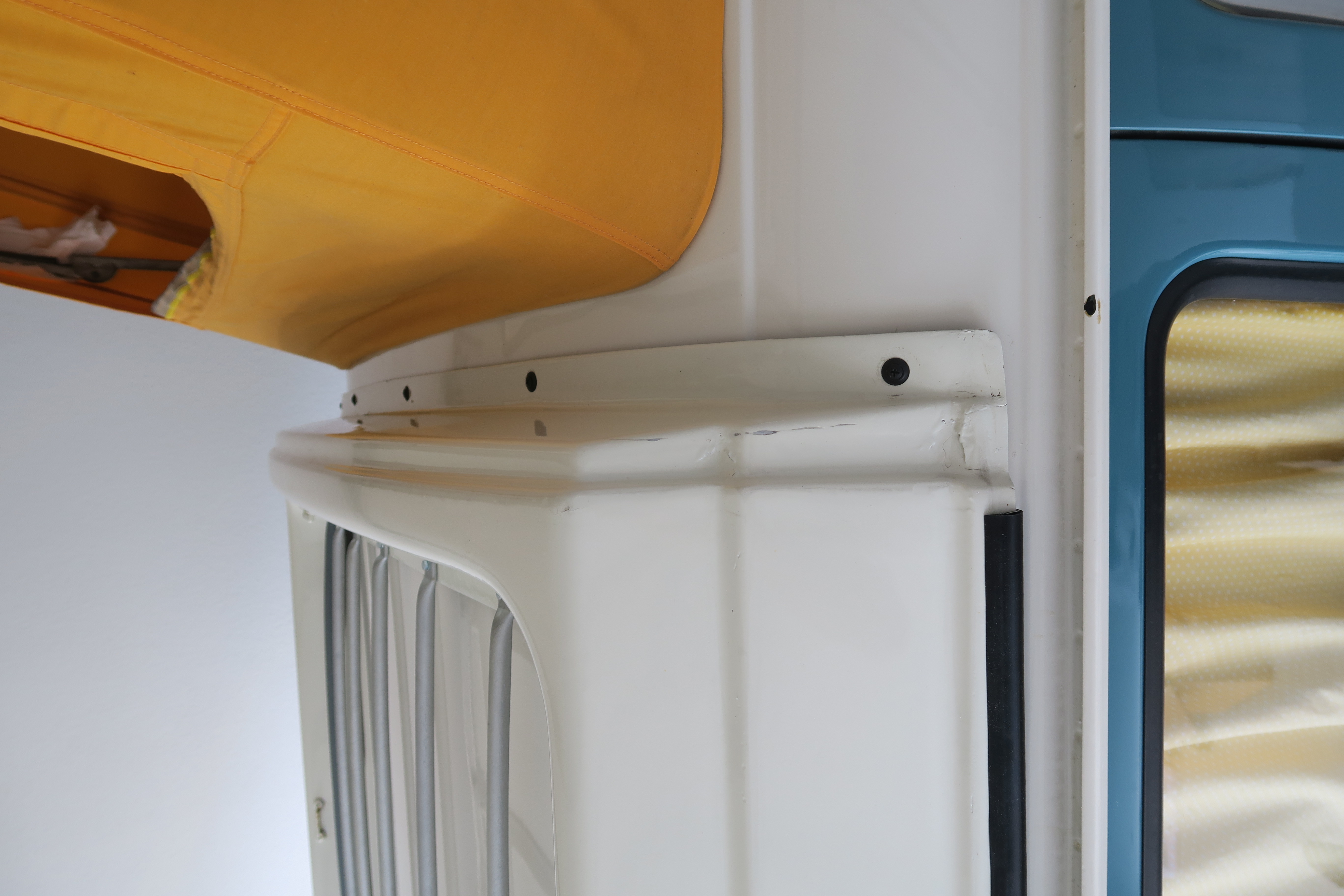

der umlaufende Kantenschutz an der Wanne überhaupt nicht abdichten, der hängt auf allen alten Bildern in Prospekten etc. in der Luft. Ab 72 hat VW ihn dann wohl ganz weggelassen.
Ist das wirklich so, dass die den 72 weggelassen haben. In Prospekten sind ja meist auch ältere Bilder wiederverwendet worden. Muss mal mehr drauf gucken.
Gruß Jan

Hab auf deinen Hinweis hin nochmal durch die Prospekte geguckt, ein klares Baujahr gibt es wohl nicht. Im USA 71er Prospekt ist sie drin, allerdings verwendet VW da ältere Bilder von einem 69er oder 70er. Im deutschen 71er Prospekt fehlt sie schon. In einem anderen deutschen 71er Prospekt ist sogar ein Auto aus 68 ohne die Dichtung abgebildet. Der deutsche 72er Prospekt verwendet die Bilder vom 71er Prospekt ohne DIchtung. Im 73er Prospekt fehlt sie auch.
Anscheinend hat VW sie mal verbaut und mal nicht...
Im Erstzteilkatalog gibt's die Dichtung wie gesagt überhaupt nicht.

Ohne schwarze Umrandung sieht das aber auch nicht so stimmig aus...ich werd es sehen und Fotos teilen.

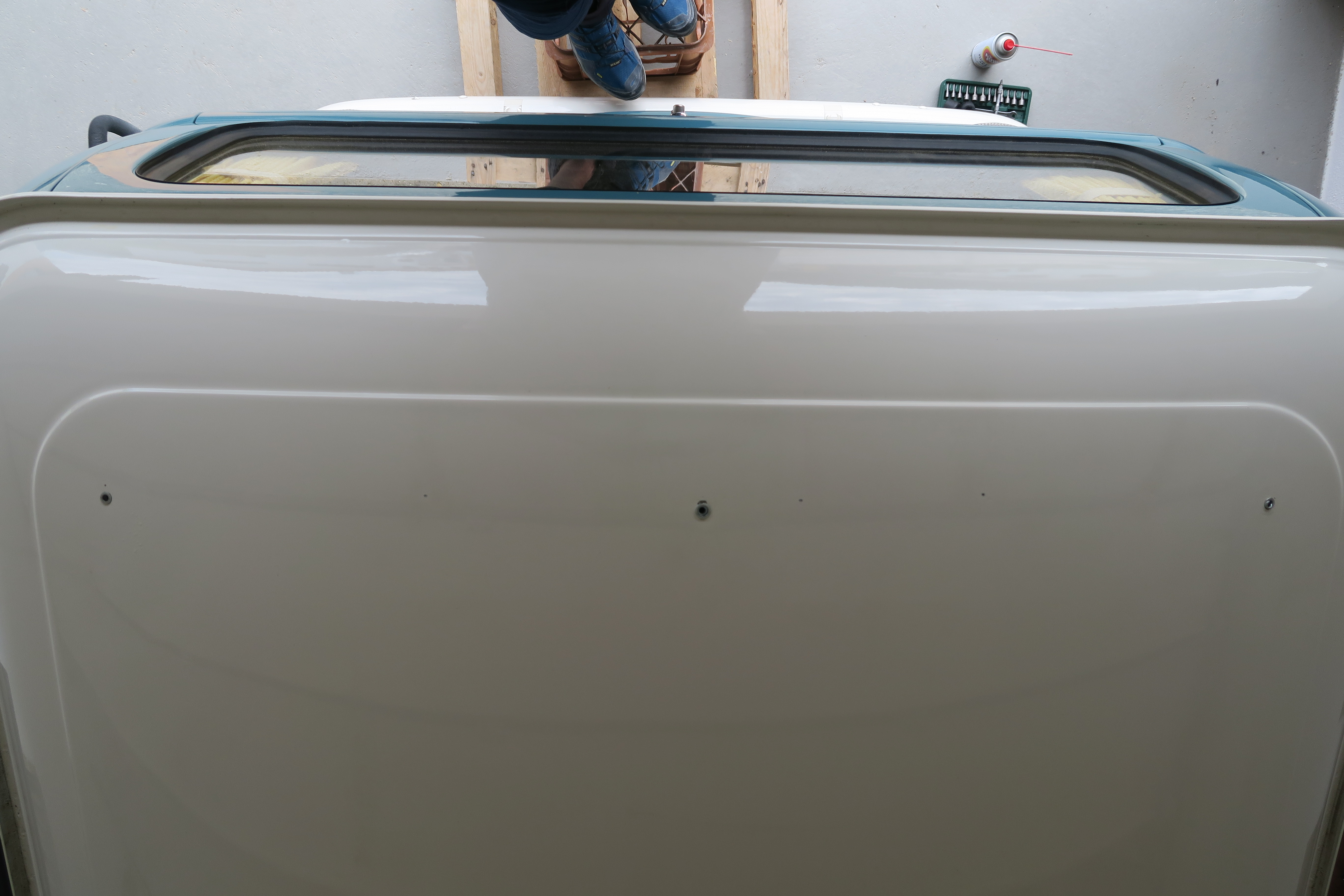

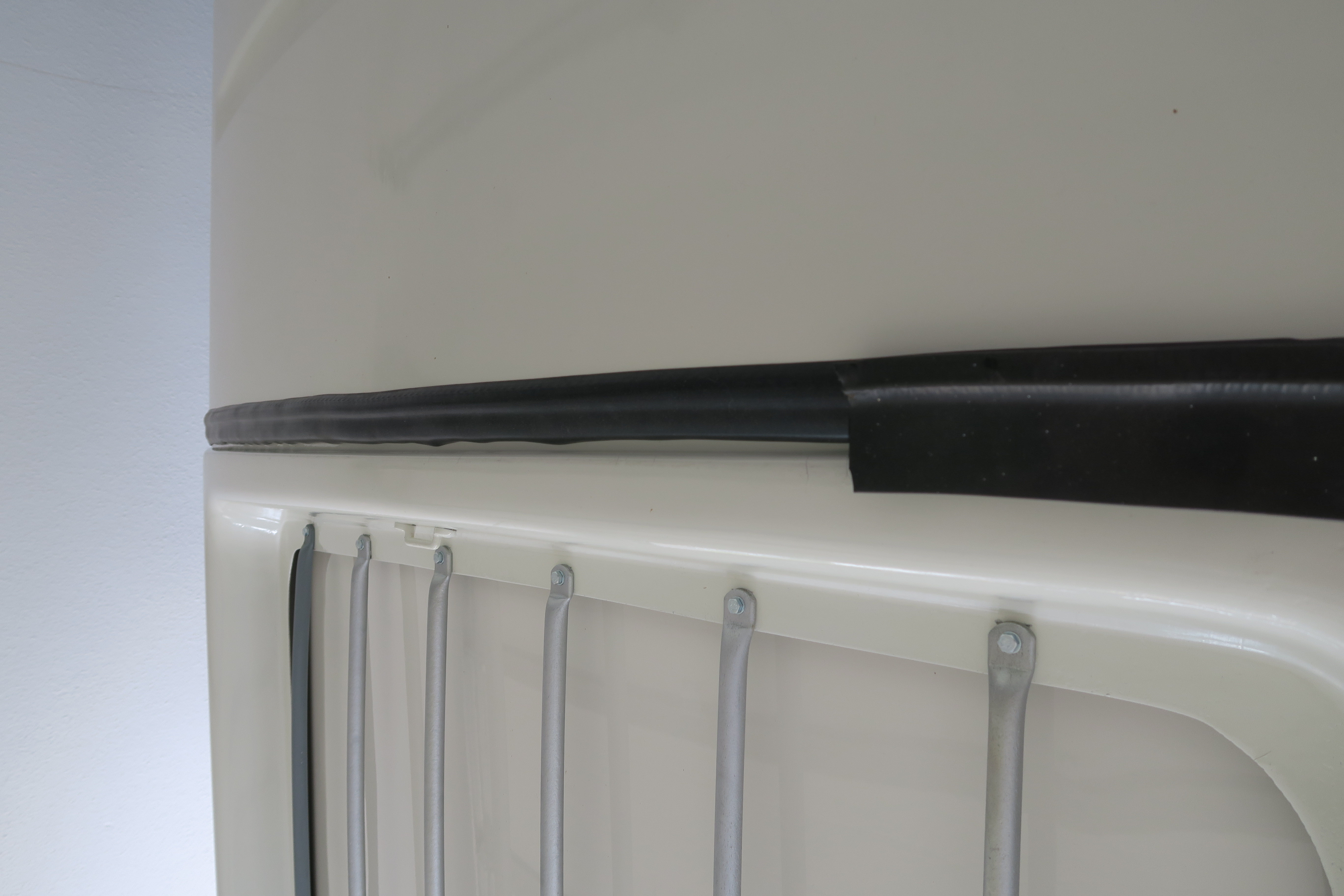

So, die Einnietmuttern sind drin.
1x M6 mitte, ging leider nicht anders und 2x M5 (links/rechts)
Dann habe ich die Gepäckwanne mit neuen Gummiunterlegscheiben angebracht.
Durch die vorgegebenen Schraubpositionen kann die Wanne nicht nach vorn geschoben werden.
Anschließend habe ich die Scheren vom Hubdach soweit nach hinten geschoben, wie möglich. Mehr geht nicht.
Tja und leider passts immer noch nicht.
Hier der Vergleich zum vorigen Profil. Damit passt das.

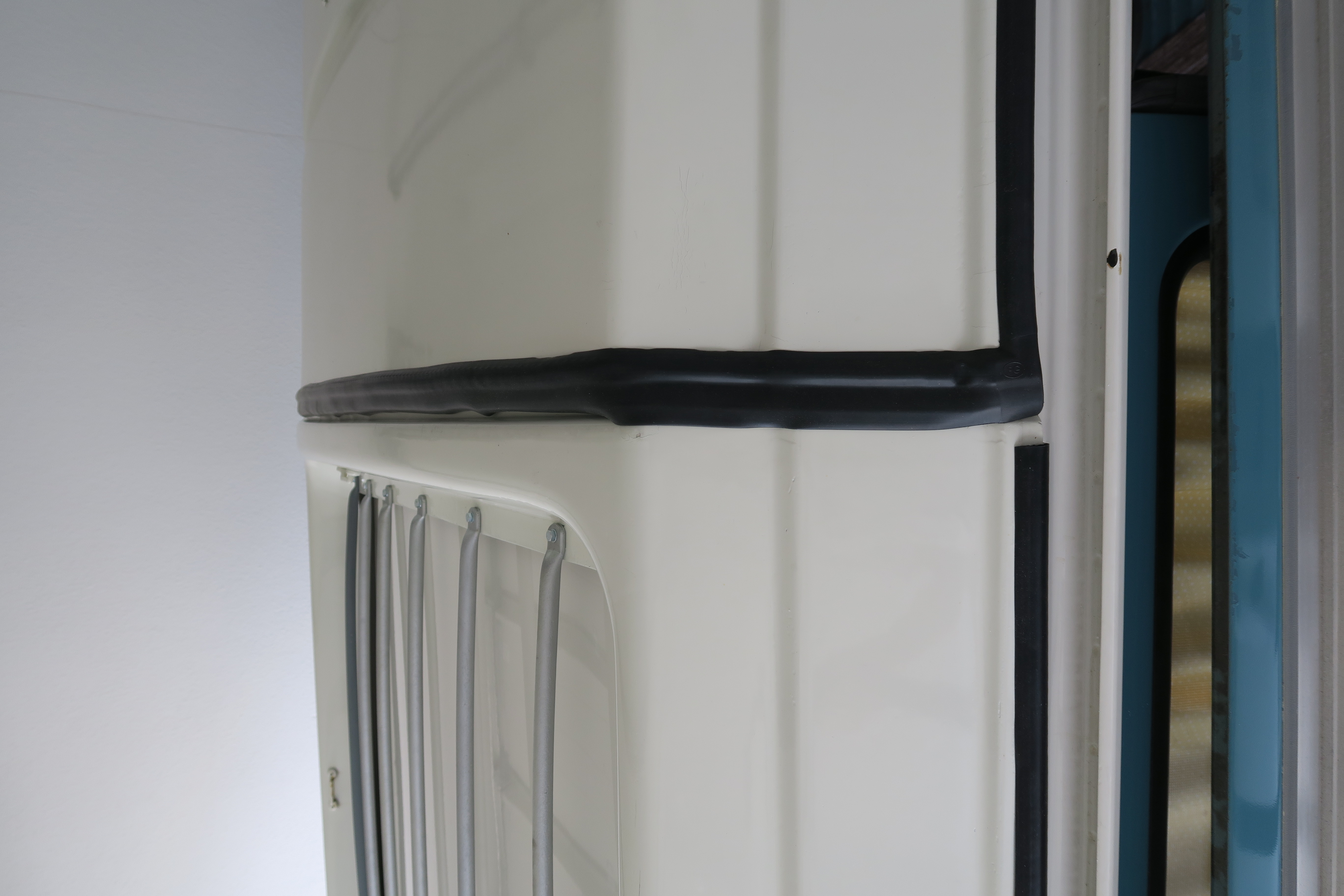

Die Gummipuffer habe ich auf das originale Maß eingekürzt.
Probehalber liegen die schon mal unter. Jetzt ist das Dach eine Linie.
Vorn links liegt die Dichtung allerdings nicht wirklich an.
Damit zieht der Fahrtwind da rein und grad wenn es kühler ist, hilft keine Heizung o.ä.
Da ists einfach nur unangenehm im Bus. Das war vorher mit der alten, teils bröseligen Dichtung auch so. :(
Vorn rechts ist es etwas besser, aber so kann das nicht bleiben.

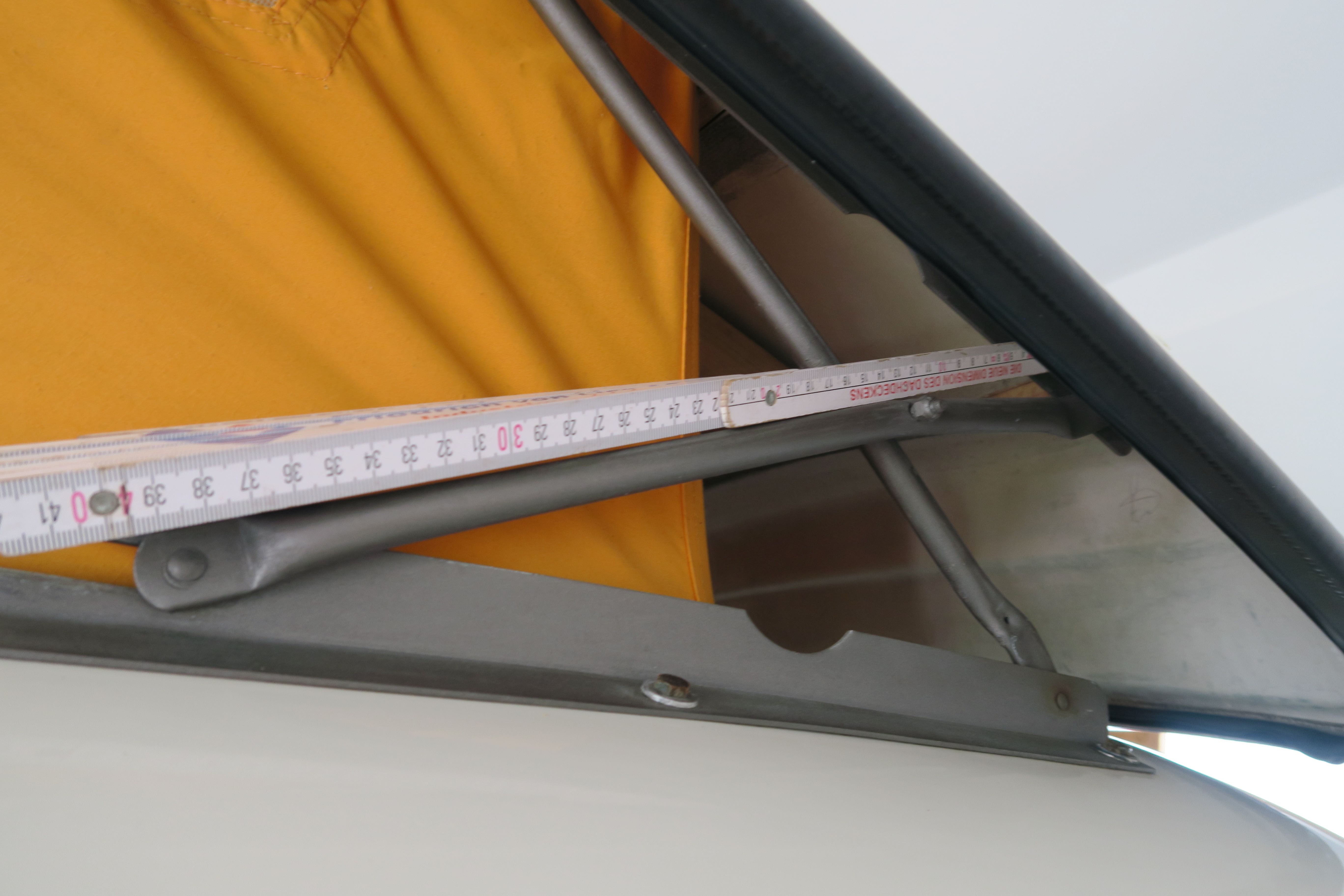

Dann hab ich mir die Scheren angesehen. Was sich die Leute von Westfalia da damals gedacht haben, weiß ich nicht.
Das System ist recht instabil, Metallgleitet auf Metall und reibt sich dünner, wodurch mehr Spiel entsteht.
Die Rohre sind leicht gebogen. Da habe ich grob 5mm Unterschied bei der Biegung links zu rechts.
Hat jemand evtl. solche Scharniere abzugeben? (auch alte, dann könnt ich versuchen die aufzuarbeiten)
Alternativ eine Quelle um die frühe Version zu bekommen? (Serialkombi hatte das la, meine ich. Mittlerweile aber nicht mehr)
Kann die neuere Version (https://www.serial-kombi.com/de-DE/t2-w ... se-n316372) verbaut werden und funktioniert besser?
Preise sind echt heftig für die gleiche Ware:
Serialkombi 169,95€
Werk34: 199€
Bus-Ok: 239,90€
Cagero (CH): 253,92€
Oder wurde da nur eingespart und Flachstahl genommen?

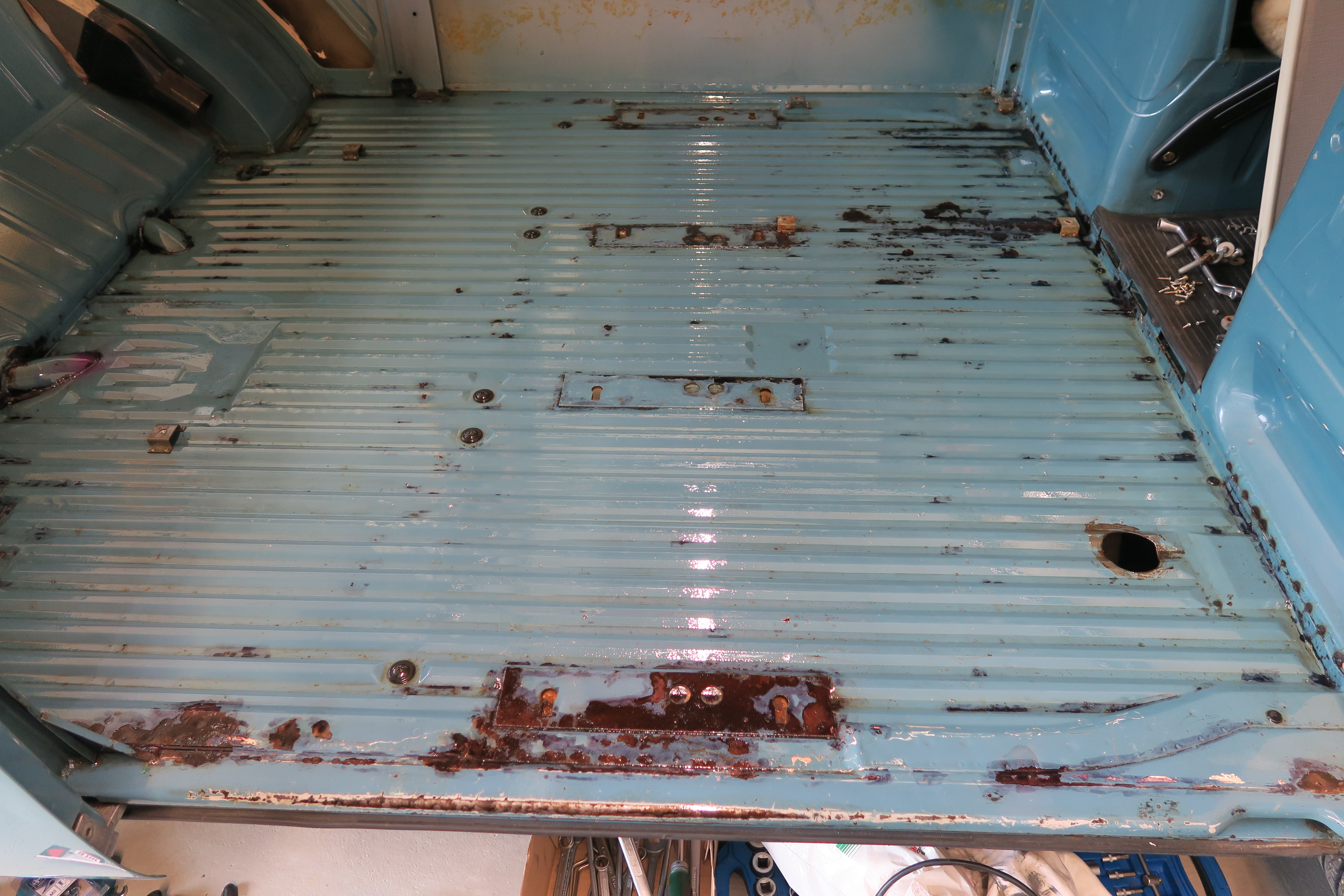

Ansonsten hab ich den Boden entrostet und mit Rostumwandler behandelt.
Da sind alle Löcher mit Gummistopfen verschlossen. Keine Möglichkeit für Wasser da wieder rauszukommen.
Habt ihr bewusst Löcher offen gelassen, für den Fall von Wassereintritt?

woita hat geschrieben: 07.06.2020 11:42 Das System ist recht instabil, Metallgleitet auf Metall und reibt sich dünner, wodurch mehr Spiel entsteht.
ich hab' zwar nur ein Hubdach, aber die Scheren sind ähnlich konstruiert. Bei mir läuft in den Langlöchern ein Gleitstück aus Nylon, so dass nicht Metall auf Metall reibt. Es hat als Außenmaß die Öffnungsweite des Langloches und innen eine Bohrung für die Schraube (bei Dir scheint es eine Niete zu sein). Außerdem ist es etwas dicker als die Materialstärke der Winkelschiene.
Vielleicht ist so ein Teil bei Dir auch drinnen gewesen und verloren gegangen.

Wolfgang, leider kann man da nicht ohne Weiteres was zwischensetzen.
Wenn, nur an einem Versuchsobjekt mal probieren.
Ob da original Nylon-Buchsen verbaut waren, kann ich nicht sagen. Ist aber eher nicht so, denn dann müssen ja Rest vorhanden sein. (Der Bund z.B.)
So, Boden ist seit heute komplett mit Owatrol gepinselt.
Das muss erstmal trocknen.

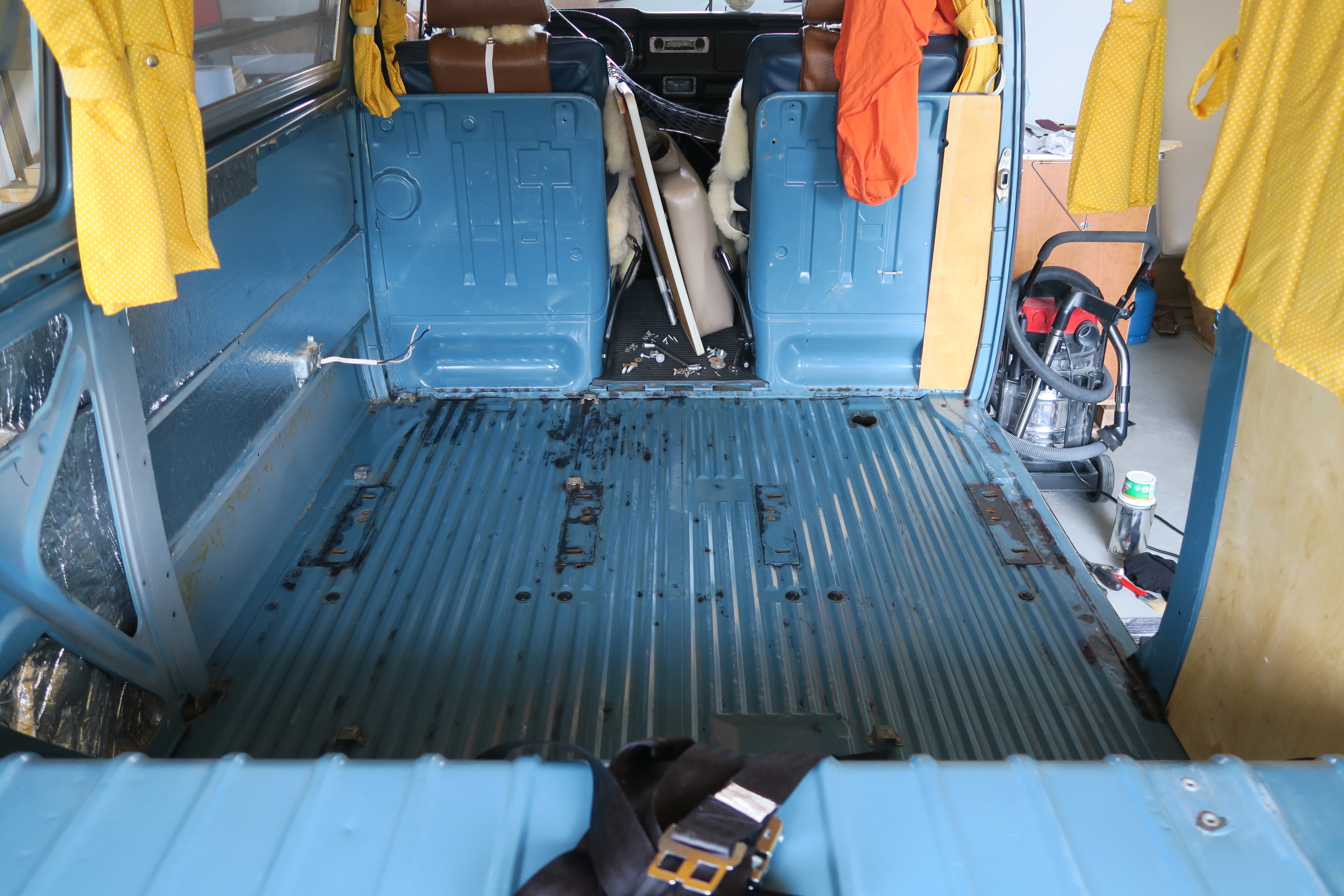

Die neuen Platten sind da.
Die untere Platte wird nun eine Karosseriebauplatte in 6,5mm.
Die obere Platte ist 5mm Pappelsperrholz.
Dazwischen kommt eine dünne Trittschalldämmung (Selitac 2,2mm). Mal sehen, was das kann.
Knapp über 2,5m Länge geht super in den Bulli, nur die 1,73m breite Sperrholzplatte musste getrennt werden.
Sieht im Bulli auf Fotos echt nach nix aus, neben einer 2,1m hohen Tür erkennt man aber, dass da gut was passt im Bulli.
Nur die Öffnung an der Heckklappe könnte größer sein ;)
