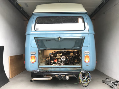

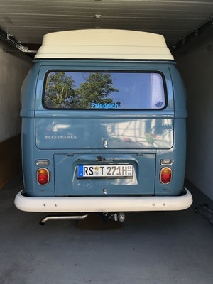

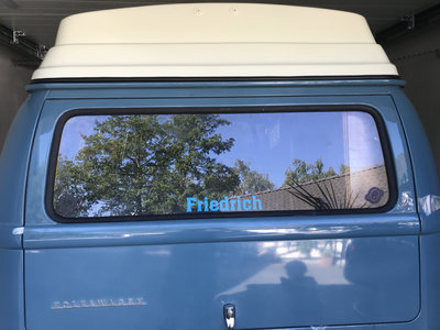

Zu guter letzt erfolgte noch die Befestigung des Faltenbalgs an das Aufstelldach und so sieht nun das Ergebnis aus:
Es sind noch nicht alle Details fertig gestellt aber bis hier hin finde ich kann sich das Ergebnis sehen lassen.
Seid gespannt was noch alles kommt :mrgreen:
Fortsetzung folgt......
Grüße an alle Gleichgesinnten
Mike

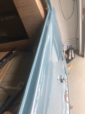

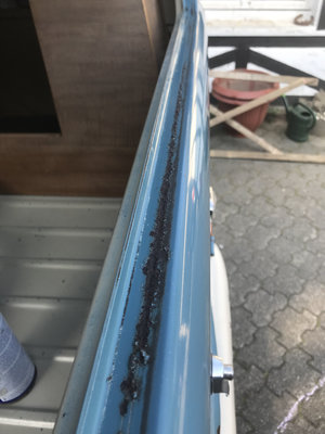

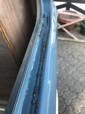

Wie dem ein oder anderen auf den vorigen Bildern bestimmt aufgefallen ist fehlte da schon die Heckscheibe :roll:
Ja, die ließ sich schon ohne viel Kraft hin und her bewegen und genauso schnell war sie auch draussen, und auf dem unteren Teil des Rahmens sah es dann so aus :shock: :

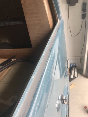

Daraufhin habe ich die Rostbeulen entfernt, den Rostfrass mit Fertan beendet und die Unebenheiten wieder glatt gespachtelt.
Den Spachtel geschliffen und mit dem original Farbton über lackiert.
Zum Schluß kam die Scheibe mit einer neuen Dichtung wieder an ihren angestammten Platz zurück.

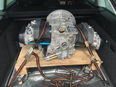

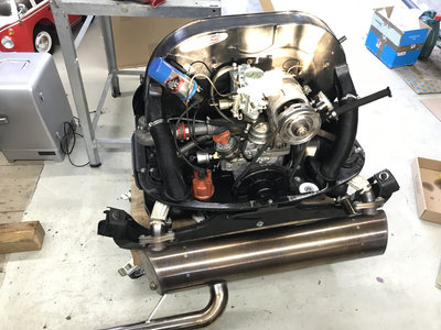

Als nächstes kam der Motor (wieder mal) raus denn er hatte ausgedient! Zu diesem Zeitpunkt war der neue schon so gut wie fertig und abholbereit :jump:
Und besagten neuen konnte ich Ende Mai endlich abholen:
Es vergingen ein paar Tage und das ganze sah dann Einbaufertig so aus:

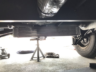

Doch bevor das neue Aggregat an seinen vorgesehen Platz kommen konnte musste noch der externe Ölkühler montiert werden.
Dieser befindet sich nun am Hinterachsrohr:
