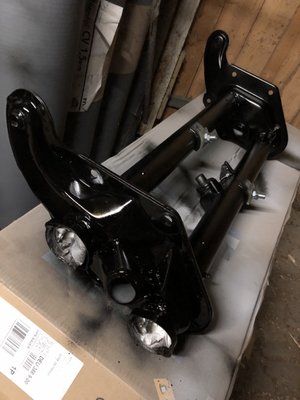

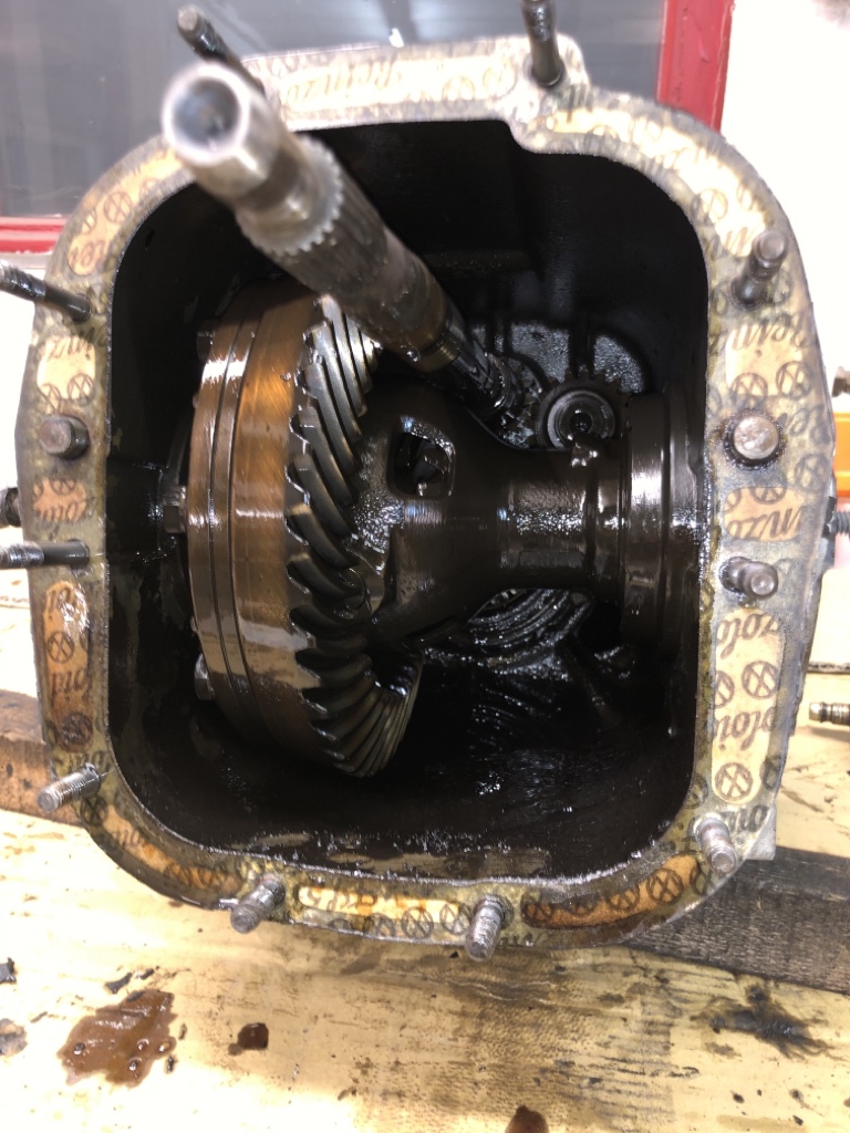

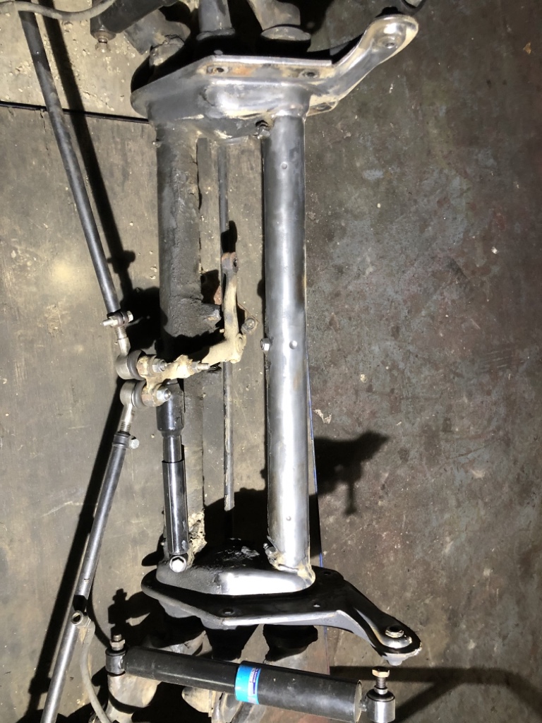

habe die ganzen Antworten gar nicht gesehen... Am Bus ging es jedoch etwas weiter.

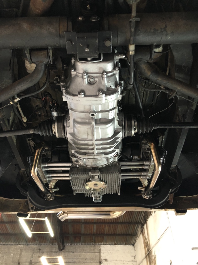

Die Vorderachse bekam Rasterplatten, Das Getriebe wurde zerlegt und neu abgedichtet, das Schaltgestänge wurde überholt, der Motor bekam einen neuen Auspuff und einen originalen Vergaser. Die Zündung folgt noch in den kommenden Tagen, dort liegt schon ein 009 parat.

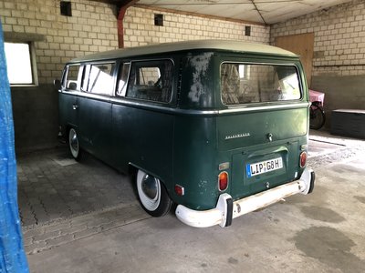

Emret2 hat geschrieben: 10.03.2020 15:42 Über die Tieferlegung kann man sich natürlich immer streiten.. Eventuell wird sich diese noch ändern, ich muss das mal testen.
Streiten hin oder her, ebenso gefallen oder auch nicht, der Nachlauf wird sich bei Tieferlegung über die Drehstäbe nachteilig (weil zu gering) auswirken,
was letztendlich nicht jedermanns Sache ist. :?
Beim Käfer ist das einfacher, da gibt's sog. "Caster Shims" für die Achse, was beim Bus leider nicht gegeben ist. :(

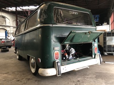

Der Motor sieht mir persönlich etwas zu "nackig" aus, das solltest Du m.E. nach überdenken.
R & D haben dazu etwas geschrieben: http://www.vw-resource.com/overheating.html
Ich glaube auch, dass Du irgendwann einmal den Tag verdammen wirst, als Du Dich für die exponierte Position der Zündspule entschieden hast.
Frag mich bitte jetzt noch nicht wieso. Da habe ich nur ein oft gebrauchtes Zitat bereit:
Es gibt drei Arten von Männern. Diejenigen, die durch Lesen lernen. Die wenigen, die durch Beobachtung lernen. Der Rest von denen muss selbst auf den Elektroweidezaun pinkeln. – Will Rogers
Emret2 hat geschrieben: 10.03.2020 15:42 Die Zündung folgt noch in den kommenden Tagen, dort liegt schon ein 009 parat.
Auch zum 009er gibt es eine Meinung, die ich nur teilen kann... : http://www.vw-resource.com/009_dizzy.html

Was genau meinst du mit nackt? Die Verblechung? Öltemperatur, Öldruck und die Drehzahl zapfe ich natürlich an. Da ich keine Heizung fahre habe ich mich für die Variante ohne die Heizbirnen entschieden.
Ich denke auch, dass das mit der Zündspule noch ein bisschen Arbeit geben wird. Es ist vorerst ein Test. Die Spritpumpe sitzt auch dort, wäre natürlich bei einem Leck nicht so pralle, wie gesagt, ist eine Testphase.
Den 009 habe ich schon liegen. Dieser wurde vom Verteiler-Thorben überholt und auf elektrische Zündung umgebaut.

Hallo Emre,
auf dem T2a Motor Workshop bei unserem Jahrestreffen in Bregenz letztes Jahr habe ich von unserem obersten T2a Fachmann Torsten gelernt dass die Heizung ins Kühlkonzept integriert ist.
D.h. der Luftstrom, der durch die beiden flexiblen Schläuche aus dem Gebläsekasten geleitet wird, geht durch die Heizbirnen und tritt dann hinten aus.
Beim Heizbetrieb durch die flexiblen Muffen und bei ausgeschalter Heizung durch Öffnungen die hinten an den Heizbirnen unter den Muffen liegen.
Auch ich wäre mit dem Entfernen der Verblechung vorsichtig. Das Kühlkonzept unser Motoren ist sensibel und die Windleitbleche sowie andere thermische Komponenten habe schon ihren Sinn.

Emret2 hat geschrieben: 13.03.2020 08:24 Was genau meinst du mit nackt? Die Verblechung?
Ja, die Verblechung.
Zitat von R&D (vw-resource.com):
•While you are under the engine, make sure the underside plenumpieces of tinware are in place (a large curved piece of tinwareunder the left side and two pieces on the right so the thermostatcan be easily changed). These turn the used cooling air backwardsto the rear of the car. If they are left off, the underside enginefinning is exposed to the turbulent high pressure air under thecar and poor cooling will result. On the stock engine the cabinheat exchangers are used to dam off the outer sides of this plenum,and if you have replaced the heat exchangers with J tubes you still need to seal the outer edges of the plenum with some cut-to-measurepieces of flat metal.

mal ein kleines Update. Die Tieferlegung ist eingetragen auf H, der Auspuff leider noch nicht. Mein Tüv-Prüfer sagte ohne Papiere wird das nichts. Ich habe jemanden gefunden der das aber machen würde, jedoch nur mit den originalen Wärmetauschern da er wegen der H-Zulassung Fotos von unten machen muss und mit den J-Rohren wird das nicht möglich.
Der Verteiler wurde auf 123 Umgebaut, Axialspiel eingestellt und der Motor inzwischen auch.
Ich muss aber gestehen, die Tieferlegung so zu fahren ist hart, da überlegt man sich vorher welche Strecke man fährt, hätte ich nicht gedacht.
