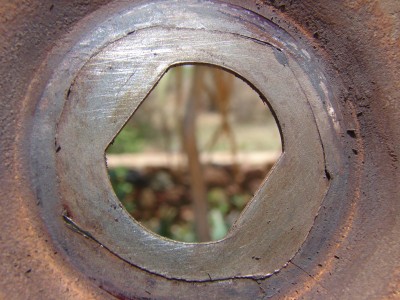

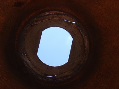

nachdem mein Motor wieder richtig läuft, wollte ich Euch nur noch kurz zwei Bilder vom Riss im Lüfterrad zeigen, weil das schon Wahnsinn ist, dass der Wagen damit noch 1500 km einwandfrei gerannt ist. Wäre der Riss nur 2 mm weiter außen verlaufen, dann wäre ich ein Fall für den Abschlepper gewesen. Ich hatte Glück, dass der Riss nicht kreisrund war, sondern Zacken und Ecken hatte, fast wie ein Zahnrad.
Das Geräusch war eine Art zischelndes Klappern, das aber nur im Leerlauf auftrat, wenn die Drehzahlschwankungen am heftigsten sind. Den deutlichsten akustischen Hinweis lieferte ein Schlag auf den Ringschlüssel an der Generatorwelle (Keilriemen abgenommen). Das hörte sich einfach anders an als bei intaktem Lüfterrad.
Aber wie ich aus unserer Diskussion entnommen habe, kommt das Problem in Deutschland ja kaum vor.
Rissfreie Fahrt und schöne Grüße

Doch, kommt auch in Deutschland vorAber wie ich aus unserer Diskussion entnommen habe, kommt das Problem in Deutschland ja kaum vor.
Ich hatte gerade genau den gleichen Schaden am Luefterrad. Allerdings auch erst nach 43 Jahren bzw. garantiert nach 31 Jahren, in denen der Bus in unserem Besitz ist.
Nachdem der Motor nach Einbau eines neuen (Kurbellagerschaden am alten) so extrem ruhig ist, konnte man nun das Klackern des Luefterrades im Leerlauf hoeren. Gestern also das Ding samt Lichtmaschine ausgebaut und heute die 36er Mutter in der Werkstatt mit dem Schlagschrauber oeffnen lassen. Die Bruchkante war bei mir bereits komplett rings herum gerissen, das Luefterrad hatte am Aussenrand dadurch ca. 2 cm Spiel
Neues Luefterrad und auch Nabe bestellt und morgen wird wieder alles eingebaut.
