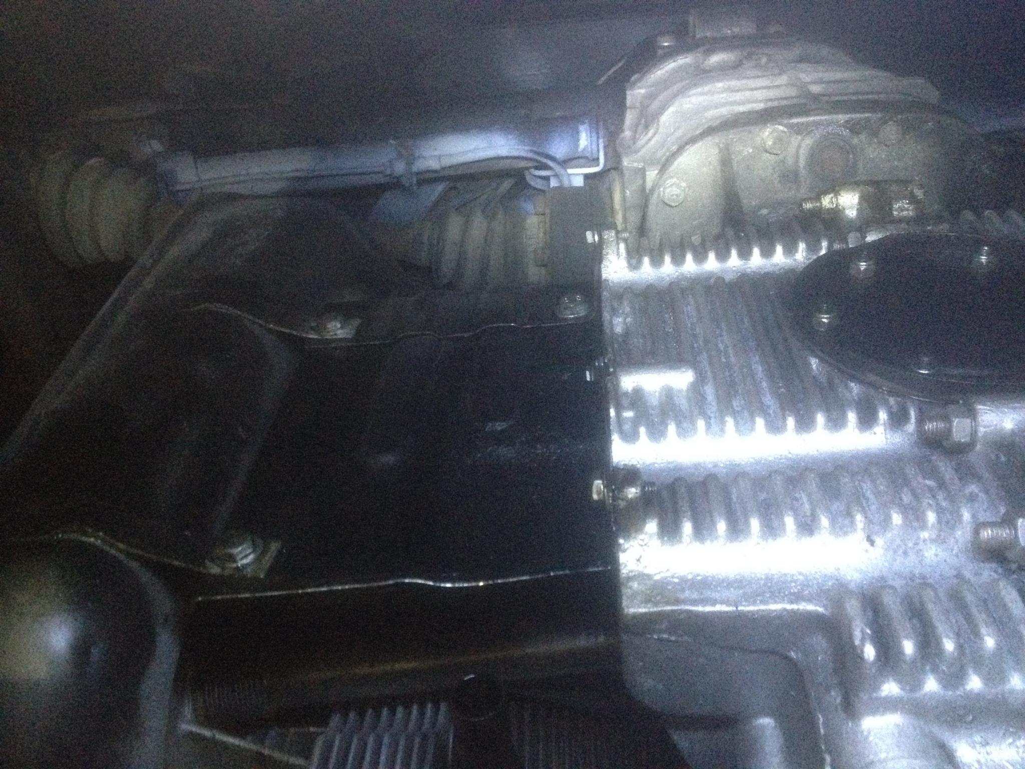

So habe jetzt zugeraten mal den Motor ausgebaut und mir die tankgeschichte mal angeschaut....mit tausend unerwarteten Problemchen;)
Alle Schläuche am Tank, also der zum eifüllstutzen und die 2 kleinen Verbindungsstücke zum überdruckausgleich über das metallgestänge hinter die tankklappe waren bei sichtprüfung noch gut, habe sie aber trotzdem ersetzt!ansonsten gibt es ja nichts mehr vom Tank Weg außer der normale Benzinschlauch, den ich schon vor nen halben Jahr gewechselt habe oder?
Habe dann noch als größte Herausforderung die tankdeckeldichtung gewechselt...Achtung ironie;)
Dann habe ich wieder alles zusammengebaut und tatsächlich er läuft wieder;) gestern bei der Probefahrt zum See habe ich nix gerochen, habe aber auch Schnupfen;)
kann das Rohr was auf dem Bild unten zu sehen ist auch der Übeltäter sein weil das drunterliegende Blech wo es drauftropfen würde wenn da was rauskommt sehr schmierig war? Das Rohr hat ja seinen ursprum am ölbadluftfilter und geht dann durch den kleinen schwarzen Tank am öleinfüllstutzen und dann in besagtes Rohr über! Hat ja mit Benzin eig nichts zutun sondern nur mit Öl oder habe ich da einen Denkfehler? Habt ihr sonst noch ne Idee was ich noch machen könnte falls es jetzt bei Kurvenfahrt nochmal auftreten sollte oder eben nur wieder nach bezin stinkt?
Will halt nur nicht das mir mein Freund unterm Hintern wegbrennt!
Mfg Stephan

Das Rohr gehört zur Kurbelgehäuseentlüftung, eigentlich sollte unten noch eine Gummikappe drauf sein (s. Ablaufgummi Öleinfüller, die wird aber nicht für Benzingerüche ausschlaggebend sein.
