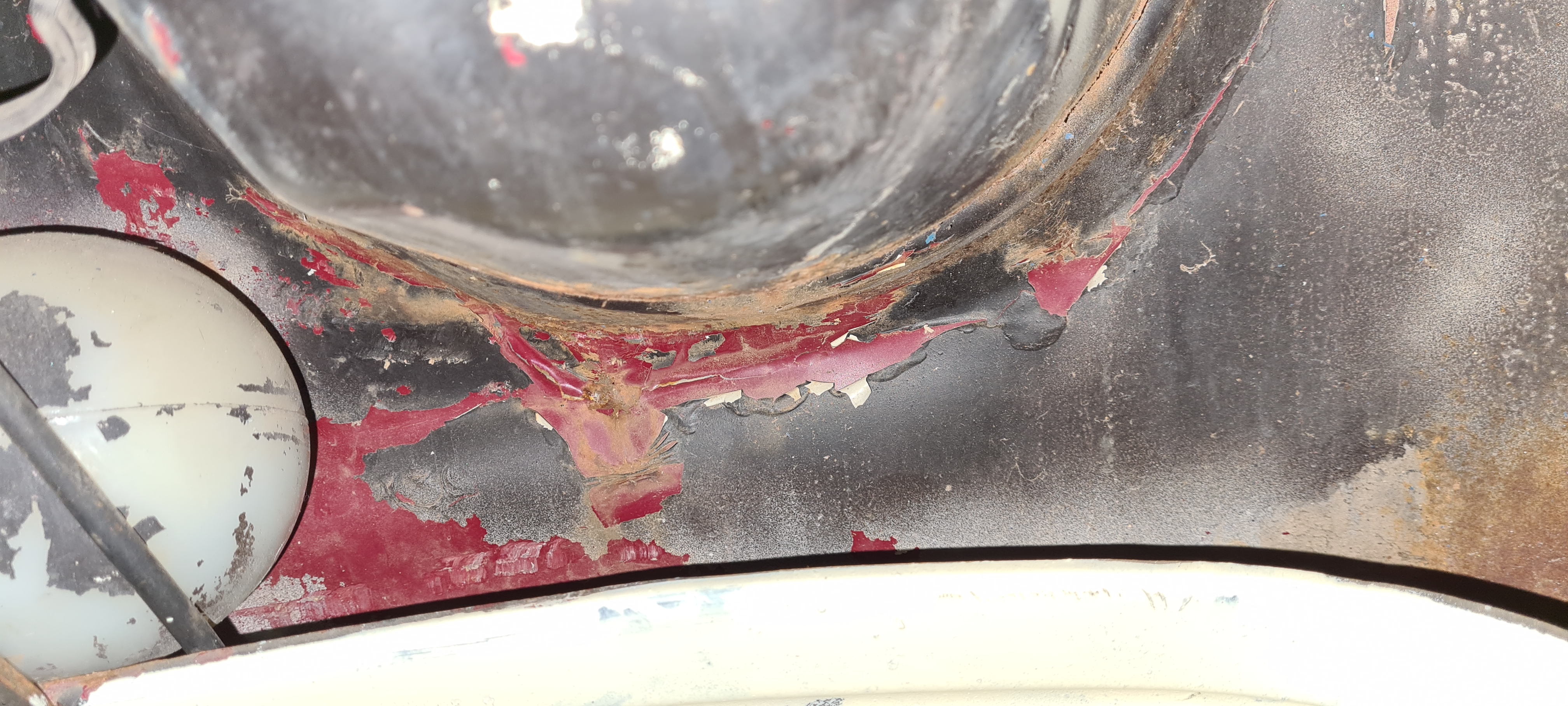

Was ich halt komisch finde ist, dass das Montanarot überall durchkommt. Hier beispielsweise ein Bild von der Innenseite der Frontmaske. Da ist der Topf für die Leuchte zu sehen.
Felix
Felix

naja, es sind ja auch Radläufe hinten, Kniestücke sowie das Defo-Element umgebaut worden. Das sind in der Summe schon sehr viele Umbauten und in Summe sehr aufwändig.
Wegen der Farbe: Das kann irgenwann mal lackiert werden. Daran würde ich nichts fest machen.
